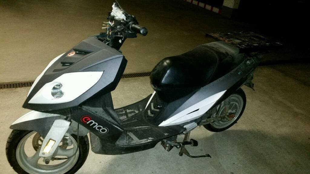

Ich bin seit Monaten auf der Suche nach einem E-Roller für die tägliche Fahrt in die Arbeit. Da bereits ein Freund eine E-MAX 110 hat und ich als Elektriker natürlich auch die Vorzüge von E-Motoren kenne und mit der Akku Technik kein Problem habe war die Richtung klar. Da E-Max aber eher selten bei uns zu finden sind und die Preise für gebrauchte E-Roller eher etwas hoch sind, und ich immer im Kopf den Akku habe, war nicht wirklich was zu finden. Die Emco Novax und Novum habe ich ebenso gesucht , aber da geht der Preis gleich mal doppelt so hoch. Neu ist momentan gar keine Frage, dazu fehlt das Kleingeld.
Im einer Kleinanzeige hab ich aber schon länger eine Novum ohne Ladegerät, Schlüssel und Papiere und einigen Schäden beobachtet die viel zu teuer angeboten war.
Nach etwas Verhandeln habe ich das Gerät dann letzte Woche zum Schrottpreis bekommen.
Tags drauf habe ich das ehemalige Zustellfahrzeug eines Chinarestaurants dann zerlegt und gesichtet.
Im Zündschloss fand sich ein Schlüsselrest ;) und somit habe ich auch seit gestern einen Schlüssel :D

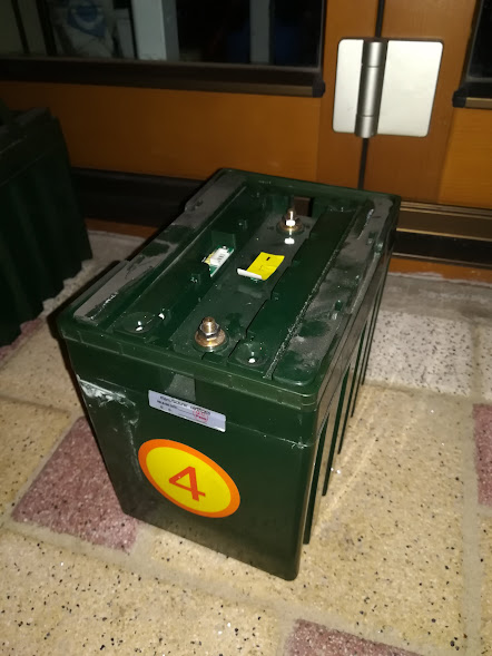

Nach dem Freilegen der Batterie kam das nächste Ohhhh.
Das sind ja gar keine Blei Akkus :shock:
Da war aber nur die normale Blei Steckdose verbaut. Die Lösung ergab das Prüfen des Ladeausgleichs bzw. Balacers.
Das Gerät wird über das Blei-Ladegerät mit Spannung versorgt und regelt die Spannung der 4x 4S Lithium Batterien.
leider fehlt hier jedliche Bezeichnung und somit hab ich auch keine Info über den Typ der Lithium Zelle.
Durch mein Modellbau Hobby habe ich den nötigen Respekt vor diesen Batterien und auch die richtige Ladetechnik den Einzel Akku zu laden und dann zu prüfen. Aber ohne die genaue Bezeichnung ist es schwierig.
Kennt Jemand diesen Akku Umbau und den Typ vom Akku?
Der ist 100% nachträglich eingebaut. Genau so wie der 60A Schütz.

Hallo Bernhard,
welche Spannung zeigen die Blöcke jetzt noch?
Wenn du Blei ausschließt, kann es sich eigentlich nur um LiFePo4 Zellen handeln (pro Block 4 Zellen je 3,2 V). Deren Spannungslage ist nahezu identisch mit Bleiakkus. Sollten sie noch mindestens 11,6 V zeigen, kannst du die Ladespannung auf 14,4 V begrenzen. Vermutlich ist pro Block ebenfalls nochmal ein Balancer intern verbaut. Daher wäre es ratsam erstmal mit nicht zu hohem Strom (2 bis 4 A) zu laden, damit der Balancer genügend Zeit hat seine Arbeit zu machen.

Die Akkus hatten alle max 6V als ich den Roller geholt habe. Das das nichts gutes heißt und der Akku eigentlich hin ist ist mir bekannt. Auch die Ausbauchung ist ein deutliches Zeichen.
Da ich mich grundsätzlich ja auskenne hab ich mein Modellbau Ladegerät auf LiFe (3, 3 V/Zelle) eingestellt und geladen.
Balancer ist nicht im Akku, aber die Zellen sind über den mittig Stecker ausgeführt. 4 Pins = 4 Zellen. Anders als im Modellbau ist Minus nicht am Balacerstecker ausgeführt. Hier etwas gebastelt und schon gings mit meinen Modellbau Ladegeräte.

...ist bei LiFe Zellen nicht zwingend ein Zeichen von falscher Behandlung. Das machen sie auch gerne, wenn sie schon viele Zyklen auf dem Buckel haben. Wichtig wäre eher, dass alle Zellen etwa gleich starke Bäuche haben.
Jedenfalls sind die Klötze auf ihrer alten Tage noch an den richtigen "Doktor" geraten, der weiß, was er tut, das ist schonmal gut!
Wäre schön, wenn sie sich ausbalancieren lassen und dann unter Last keine Ausreißer dabei sind. Die Chemie ist jedenfalls deutlich robuster als alles andere, was derzeit auf dem Markt ist. Kann ja sein, dass du Glück hast und noch 20 km Fahrt aus einem Zyklus rausholen kannst.

ja das mit den Aufklebern. Da gibts nix aber gleich garnix was Hinweise bringt. Einzig Batterie Nummer 1 bis 4 und ein Siegel das die Packs ungeöffnet sind.

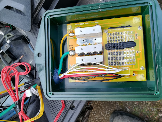

Jetzt zum verbauten Balancer den kann man im Netz finden. http://www.quawin.com/?c=products&cid=d ... 670d145304
Bild der Innenansicht hab ich schon gepostet.
So sieht das Teil (BMS) geschlossen und komplett aus.
dick gelb = von der Ladebuchse Minus
dick schwarz = Batterie Minus
dick grün = zum Controller
die vier dünne Kabelsätze gehen zu den Zellenanschlüssen der Akkus.
Ok, das BMS kann man also auch raus nehmen wenns hin ist und dann einen Liposaver einsetzen oder alles auf Blei zurück bauen wenn nötig.

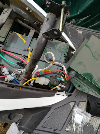

Das ist doch die Alarmanlage.
Was kann die?
Was macht die?
Hab im Netz nichts gefunden. Und wie gesagt einen passenden Sender habe ich nicht mitbekommen und brauchen tu ich die nur wenn die mir den Roller sperrt.
Was ich auch noch suche ist ein Schaltplan der könte mir da evtl auch weiterhelfen, weil drei abgezwickte Kabel am Lenker hab ich auch gefunden.

Ich hab jetzt alles wieder zusammen gebaut und das BMS angeschlossen. Nach dem Einschalten liegt am Eingang Controller 53V an. Die AKKU Anzeige zeigt voll an. Die Hupe funktioniert. Wenn ich Gas gebe tut sich aber nichts. Der Roller steht am Hauptständer. Die beiden Seitenständer sind eingeklappt. Die Alarmanlage ist komplett abgesteckt. Auch mit Alarmanlage tut sich nichts.
Nun hab ich zwei Fragen, was schaltet alles die Startfreigabe? Kann ich das wo zentral prüfen?
Welche Signale liegen am Gas Griff? Hab das Gefühl das da was hin ist. Der knackt wenn der aus der 0 Position geht.
