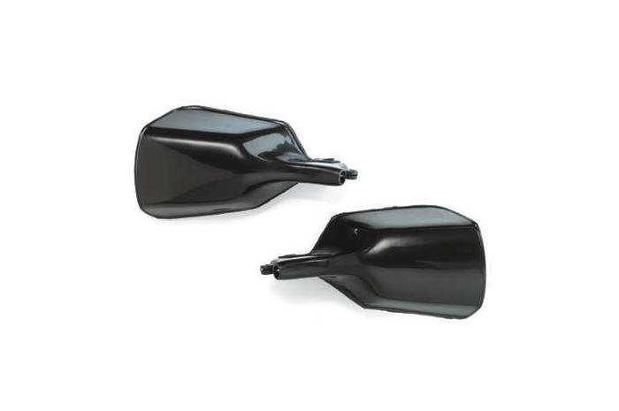

@Alfred: In Deinem Alter sollte die Vernunft über die Eitelkeit siegen und der "Sieht-Scheiße-aus-Effekt" hinten anstehen
Wie wärs mit Handprotectoren in Verbindung mit Griffheizung? Ich weiß aber nicht, was auf den Novum passt

Herbys Vorschlag habe ich auch seit Jahren am Roller (ist mit an der Schraube der Bremsgriffen dran), man sieht (realisiert) sie dank schwarz nicht wirklich und es sieht eher nach Trial als nach "Scheisse" aus
Bringt ca. 3 bis 5K gefühlter Verbesserung bei einem gegebenen Handschuh. Wo meine Sommerhandschuhe vorher schon bei 15°C zu kalt wurden kann ich die jetzt bis ca. 12°C nutzen, und die Frühlungs-/ Herbsthandschuhe statt bis +5°C gehen jetzt bis 0°C runter ganz gut.

Bezüglich Griffschalen habe ich inzwischen diese hier. Das Bild ist zwar echt schrott, aber die Schalen sind glänzend schwarz.

Aber ich hatte mal ähnliche wie von Louis an meinem damaligen Roller probiert, die haben einfach nicht gepaßt. Ein Versuch ist aber vielleicht wert.
Oder die da:
http://www.ebay.de/itm/Hand-Protektor-S ... 0875379964
Oder die da:

Die von elfo27 verlinkten sind scheinbar dieselben wie die an meinem Fury Thunder. Aber man muss die vordere Lenkerverkleidung an den äußeren Ecken etwas stutzen:
Alfred, Deine müssen natürlich auch irgendwie in selbiger Verkleidung fixiert werden, wären dann aber noch erheblich stabiler...

Ach ja richtig, das wollte ich halt nicht. Hab so lange an den Protektoren rumgeschnippelt, bis die nicht mehr brauchbar waren ...MEroller hat geschrieben:Die von elfo27 verlinkten sind scheinbar dieselben wie die an meinem Fury Thunder. Aber man muss die vordere Lenkerverkleidung an den äußeren Ecken etwas stutzen

Wieso? Die Verkleidung ist doch von jedem gut sortierten Chinarollershop für ein paar Euronen nachbestellbar
