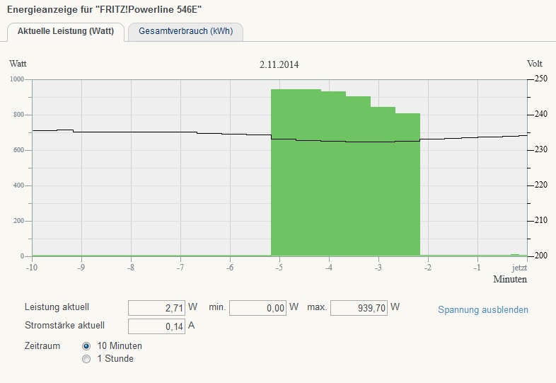

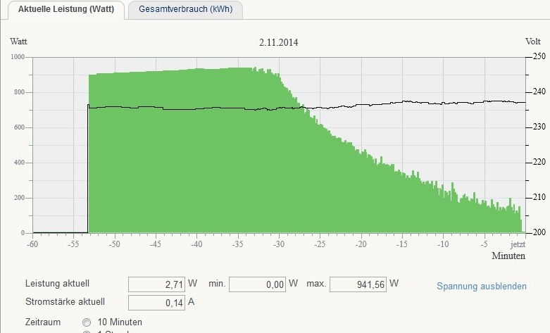

hab bei meinem Nova 2 Akkus, im Sommer fahre ich immer mit beiden Akkus parallel, jetzt hab ich wieder umgestellt und fahre mit einem während der andere ab Mittag über die PV Anlage aufgeladen wird wenn die genügend runterbringt.
Hat bis jetzt auch prima funktioniert.
Jetzt zu meinem Problem:
Am Freitag bin ich nachhause gekommen und das Ladegerät hat mit Fehler geblinkt. Hmm na ja hab ich gedacht kann ja mal passieren, hab den Akku abgesteckt und den anderen geladen--> Problemlos.
Nachdem der andere voll war, hab ich den "Stör Akku" wieder angesteckt --> blinkt mit Fehler keine Ladung. Dann hab ich gleich die Spannung gemessen- 53V -, ab in den Roller und Testfahrt. Läuft, 10km nahezu leer.
OK, am Samstag nachdem ich dann den Akku übernacht im Haus gelassen habe (vielleicht wars ihm ja zu kalt) das ganze nochmal im Haus. Lädt ca. 20 Minuten ->> Fehler.
Heute selbes Spiel nochmal, mit gleichen Ausgang.
Am Ladegerät denke ich liegt es nicht (den "guten" Akku hab ich heute auch nochmal aufgeladen siehe Bild ), es scheint als ob er bei einer gewissen Spannung (ca. 53,2V hab ich gemessen 2x vergleichbar) abschaltet.
Was kann das sein?
Ich denke, ich hab noch Gewährleistung (den hab ich erst ende November letzten Jahres bekommen weil damals der 2. Akku erst nachträglich geliefert wurde da die einen Engpass hatten), sollt ich das gleich reklamieren? Bei Emco direkt oder bei
dem wo ich den Roller gekauft habe?

Wie mir dieses Fehlerbild doch bekannt vorkommt
Mit ziemlicher Sicherheit ist der Akku hinüber. Einzelne Zellen bekommen beim Laden zu viel Spannung ab, weil ihr Innenwiderstand zu hoch ist. Das im Akku eingebaute Batterie-Management-System merkt das und trennt aus Sicherheitsgründen den Akku vom Ladegerät. Das wiederum quittiert das Ladegerät mit einer Fehlermeldung (rot-grünes Blinken). Außerdem wird natürlich der Akku nicht voll geladen. Das Ladegerät versucht zwar nach einiger Zeit, den Ladevorgang fortzusetzen, aber wenn das BMS dann gleich wieder die Notbremse zieht, passiert nicht mehr viel.
Auch beim Akku meines Novantic (ich habe nur einen Akku) trat dieser Fehler auf, und zwar schon nach weniger als einem Jahr. Allerdings war ich bis dahin ca. 3600 km und damit viel weiter gefahren als du. Es wurde hier im Forum die Vermutung geäußert, dass der Motorstrom (max. 42 Ampere) für einen Akku zu hoch ist. Viele Akku-Typen sollte man eigentlich nicht mit mehr als 1C belasten, was bei einem 28 Ah-Akku 28 Ampere entspricht. Deswegen habe ich mir nun einen zweiten Akku bestellt und werde zukünftig immer mit 2 Akkus fahren. Dann verteilt sich der Motorstrom auf 2 Akkus und dadurch wird jeder Akku nur noch mit max. 21 Ampere belastet. Außerdem werde ich nach Möglichkeit beide Akkus gemeinsam laden (das geht leider nur im Roller), damit sich auch der Ladestrom auf zwei Akkus verteilt und somit die Strombelastung auch beim Laden für einen Akku geringer ist. Ich hoffe, dass das die Lebensdauer der Akkus verlängert.
Der defekte Akku wurde bereits ausgetauscht. Das ging in meinem Fall anstandslos und lief über meinen Händler. Der bestellte Zweitakku sollte diese Woche eintreffen.
