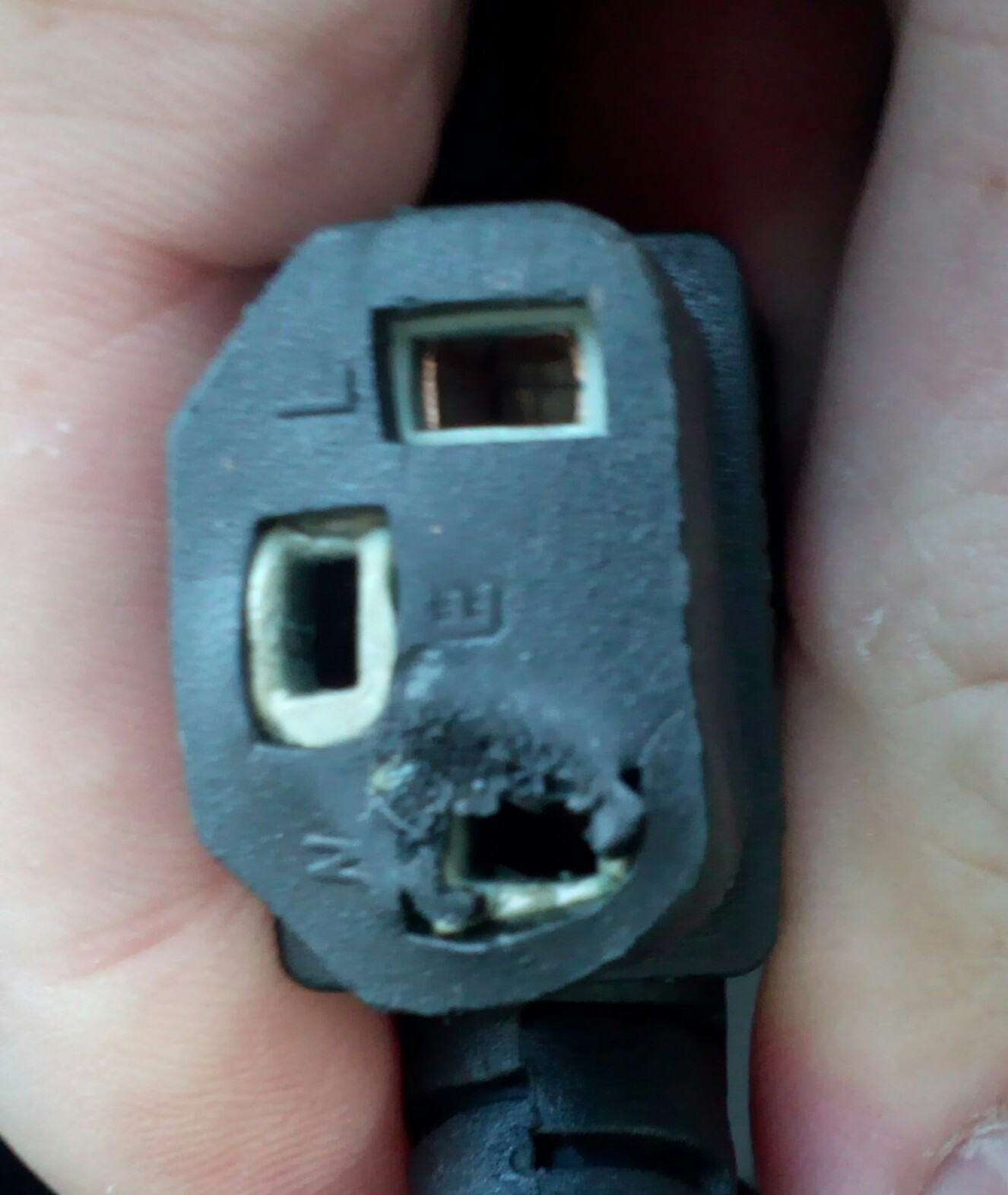

hier jetzt das Bild des Steckers

Ups, das sieht ja noch übler aus als bei mir (bei mir sind nur die weißen Plastik-Einsätze geschmolzen, der schwarze Kunststoff ist noch weitgehend in Form). Offenbar sind bei deinem Roller die Kontakte stärker oxidiert als bei meinem. Vielleicht hat bei mir auch die rechtzeitige Behandlung mit Kontaktspray Schlimmeres verhindert. Selbige halte ich auch bei dir für ratsam, wenn du noch ein Weilchen mit den alten Steckern herumfahren möchtest. Auch den Stecker am Ladegerät würde ich so behandeln. Ich habe übrigens dieses Kontaktspray verwendet.
Bei meinem Roller kommen jedenfalls nächste Woche die Metallstecker 'rein. Dann ist hoffentlich Ruhe im Karton. Dein Händler sollte die Stecker auch austauschen. Emco übernimmt die Kosten (jedenfalls tun sie das bei meinem Roller).

hmm.. vielleicht habe ich nicht das technische Basis-Wissen für diese Antwort.. Allerdings, wenn ich das Foto näher betrachte,.. dann ist dies nicht der Stecker, der in den Novi passen würde.
Die unteren beiden Metalllinien sind ( zumind. bei mir) in einer anderen ( senkrechten) Position.
Dieser Kaltgerätestecker würde daher nicht passen.
Vielen Dank für diesen Thread, ich bin nämlich gleich zu meinem WM-Novi.. und die Kontaktfläche ist bereits auch leicht oxidiert. Daher werde ich mir wohl das Kontaktspray anschaffen.
