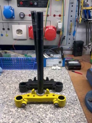

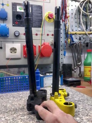

Gabel ausbauen und vermessen. Entweder ist der linke Gabelholm in der Aufnahme, Gabelbrücke angeknickt oder der Gabelschaft ist angeknickt - was ich denke.
- Beiträge: 6516
Re: Vorstellung: neuer Novantic-Fahrer und Erfahrungsbericht
Mit Gabelholm vermessen meine ich dies hier: War auch nur eine Vollbremsung Tisong 300, Solarscooter SC 25 und ähnliche...
Hoffentlich bekomme ich von Alfons keinen Mecker, sind Bilder von seinem Roller und nicht meinem.

@Peter, STW: die Werkstatt hat die Federbeine geprüft, sie sind ok. Es ist wirklich nur die Gabelbrücke verzogen. Auch ich hatte den Eindruck, dass die Federbeine noch gerade waren, habe allerdings im Gegensatz zur Werkstatt nicht nachgemessen.
Von den Tisong-/Solar Scooter-Gabeln auf den Bildern unterscheidet sich die Gabel meines Rollers u. a. dadurch, dass es pro Federbein nicht nur eine, sondern zwei Klemmschrauben in der Gabelbrücke gibt.
[Edit: ich habe inzwischen herausgefunden, dass die Bilder aus diesem Beitrag stammen. Da war die Ursache für die verbogene Gabel ein richtiger Sturz, bei dem ich auch nachvollziehen kann, dass sich dabei Gabel und/oder Federbeine verbiegen. Einen Bericht, nach dem sich eine Gabel ohne Sturz und ohne Aufprall allein durch eine Vollbremsung dauerhaft (!) verzogen hat, habe ich in diesem Forum allerdings noch nicht gefunden. Jedenfalls bin ich bisher weder gestürzt noch irgendwo dagegengefahren (toi toi toi) und kann mich auch sonst an kein Ereignis erinnern, das die Gabel meines Rollers überstrapaziert haben könnte.]
Anyway: geschweißte Stahl-Gabelbrücken wie diese stelle ich mir etwas solider vor. Allerdings hat diese Art Gabelbrücken den Nachteil, dass sie mit den Federbeinen eine Einheit bildet, so dass man die Bestandteile nicht einzeln austauschen kann. Gabel-Reparaturen werden dadurch u. U. teuer.
