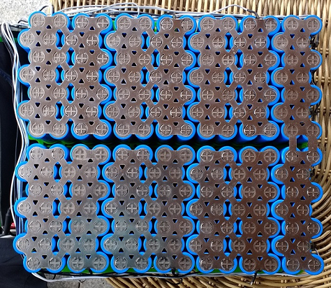

Eine komplett platte Zelle nach noch nicht einmal 1000 km. Sagenhafte Qualität
Wie hast du die Zellen eigentlich 'rausgekriegt? Sind die nicht an die Kontaktbleche angepunktet?
Michael
Michael

- Dateianhänge
- IMG_20161209_124938300000000000000000000000000.png (524.78 KiB) 3784 mal betrachtet
