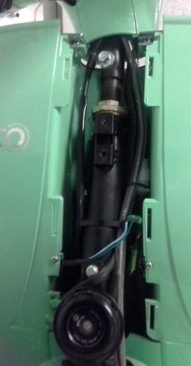

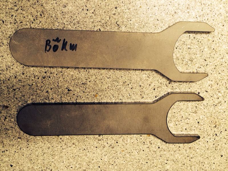

Die große Mutter hat eine Schlüsselweite von 45 mm und die kleine Mutter von 32 mm. Einen 45 mm Gabelschlüssel gibt es aber nicht, es ginge bei der Größe auch ein 46 mm Schlüssel. Der ist aber so massiv, dass er zumindest beim Nova nicht anwendbar ist. Ich habe mir aus 6 mm Baustahl ein Spezialwerkzeug fertigen lassen. Bin gerade am Überlegen, ob es hierfür genügend Käufer für eine Kleinserie gibt.2Alf20658:
Das Lenkkopflager ist so eine Sache. Ich habe jetzt bei mir festgestellt das es besser ist den Lenker komplett zu demontieren, den ganzen Lenkerkopf nackich zu machen und dann mit passendem Ringschlüssel ( ist bei mir glaube ich ein 42er oder 46er ) und einem Maulschlüssel die ganze Geschichte einzustellen und dann zu kontern.

Ich habe einen 41mm Schlüssel auf 45mm bearbeitet. Lag gerade so rum.
Er wäre sonst im Alteisen verschwunden.
Kost nix, Flex, Arbeit,

Aber meiner ist schöner

Ich hab’s geschafft. Der Lenkkopflager ist jetzt fest.
Nachdem ich die ganze Verkleidung von dem Lenker ausgebaut habe
, habe ich jetzt gefunden wie man das eigentlich richtig machen soll.
Also, für die die Interesse dran haben.

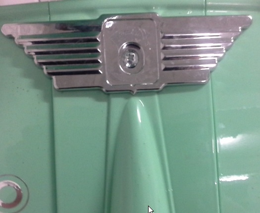

Erst wird das kleine Emco Wappen abgeklebt: Vorne die Verblendung abschrauben. Fertig. So eine Schlüssel von Herby ist bestimmt nicht schlecht. Ich hätte schon Interesse
