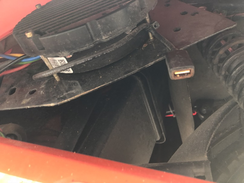

Das Ding kann doch Bluetooth. Die App kostet bestimmt keine 750€...
Das silberne Kästchen, das mit "DC/DC Power Converter" beschriftet ist, ist genau das: Der DC/DC-Wandler, der aus der Batteriespannung die 12...13,5V Bordspannung generiert.
Die isolierten Kabelenden sind sicher genau deshalb isoliert, weil sie mit nichts kontakt machen sollen. Beim partnerlosen Stecker lohnt sich sicher die Suche nach dem Gegenstück. Und bei Chinarollern heißt ein gelb-grünes Kabel noch lange nicht, dass es sich um ein Massekabel handelt ;)

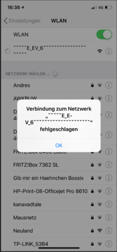

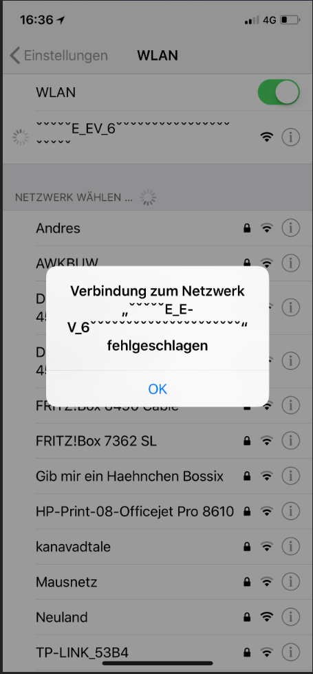

Der emerge Controller hat die App, welche eigentlich über WLAN sich mit dem Handy verbinden sollte.
Ich finde auch das WLAN, wenn ich die Zündung an habe, jedoch kann sich mein Handy nicht verbinden.
Das WLAN sollte auch nicht so wie auf dem Bild aussehen, sondern wie in dieser Beschreibung: https://www.emco-elektroroller.de/filea ... E_high.pdf (EMERGE_EV_XXXX)
Am Controller direkt befindet sich auch ein USB Kabel, aber um auf den Controller zugreifen zu können brauche ich vermutlich die teure Software.
Hat jemand noch eine andere Idee was ich tuen könnte?
