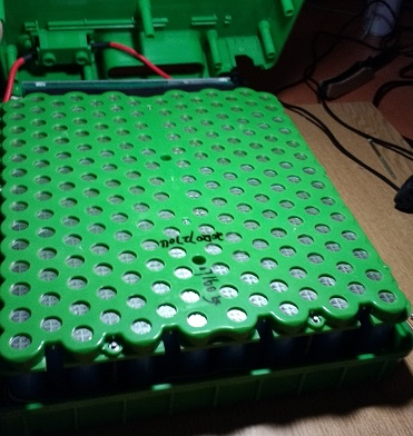

Das Typenschild wird in diesem Fall auch nichts bringen, da es jedes mal das gleiche Foto ist. Man kann es an den Schmutzpartikeln erkennen, die sind bei beiden Akkus an derselben Stelle.

Hallo Steve, hast Du inzwischen irgendwelche Daten über die Akkus bekommen?
Zwischenzeitlich haben Reinhold Richert und ich ein wenig kalkuliert, leider können wir hier keinen echten Kampfpreis anbieten, zumal ja am Roller auch noch der Akkubehälter und am Akku der Anschluss angepasst werden müssen.

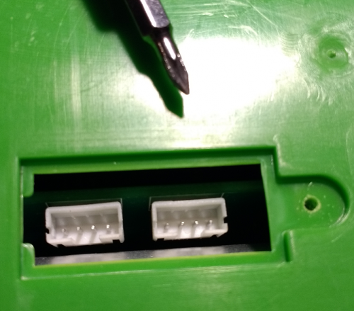

Die sehen aus wie zwei Balancer-Anschlüsse, für jeweils 3 Zellen in Reihe...SteveCGN hat geschrieben:Was die 2 Anschlüsse wohl können mögen?
- Beiträge: 6516
Re: Emco Novi - grüner Akku defekt
Bei 13 Zellen müßte der Balanceranschluß 14 Stifte haben. Und irgendwo im grünen Monster muß ein BMS eingebaut sein.....
