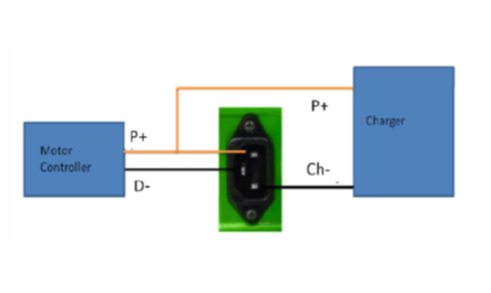

Hier das Anschlussschema des herausnehmbaren 28Ah Akkus, die Sicherung ist im Akku integriert
Anschluss 28Ah-Akku.png (23.64 KiB) 2092 mal betrachtet

In der Werkstatt wurde inzwischen in meinem Beisein zunächst der Anschluss am Akku geprüft. Dazu wurden die Befestigungsschrauben des Anschlusssteckers entfernt und der Stecker ein wenig aus dem Akku-Gehäuse herausgezogen. An den Kontakten des Anschlusssteckers sind Kabel mit einem m. E. ausreichenden Querschnitt von (geschätzt) 4 mm² angelötet und die Lötstellen wurden mit Schrumpfschlauch isoliert. Alles macht einen recht sauberen und zuverlässigen Eindruck, verschmort war da nichts. Auch die Kontakte des Anschlusssteckers sind blitzblank und sauber. Die Ursache des Problems scheint also nicht beim Akku-Anschlussstecker, sondern bei den Anschlusskabeln bzw. bei den dort angebrachten Kaltgeräte-Kupplungen zu liegen. Alle Kupplungen (also sowohl die beiden im Roller als auch die am Ladegeräte-Anschlusskabel) werden beim Laden bzw. Entladen sehr heiß und bei allen hat sich der weiße Kunststoff, in den die Kontakte eingebettet sind, bereits gelblich verfärbt oder sogar schon etwas verformt. Betroffen sind naturgemäß nur die jeweils genutzten Kontakte (danke an herby für das aufschlussreiche Schaltbild), also beim Ladegerät die Kontakte P+ und Ch- und bei den Anschlusssteckern im Roller die Kontakte P+ und D-.
