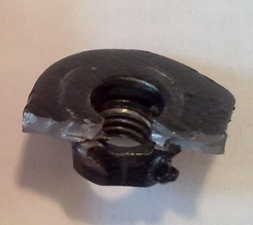

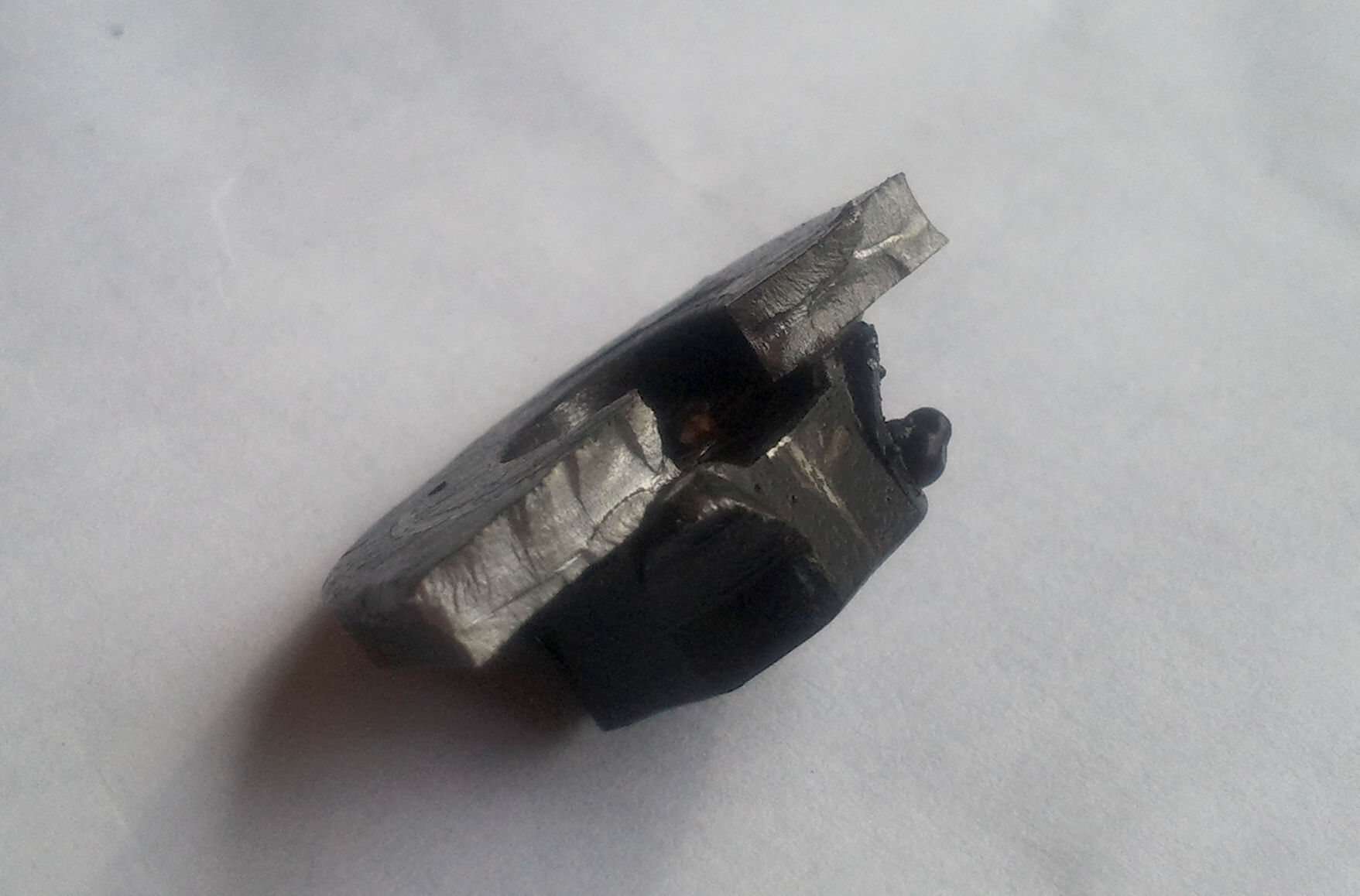

So, jetzt habe ich das Windschild demontiert und das gebrochene Teil aus dem Roller herausgeholt. Da mir das gelungen ist, ohne die Lenker-Verkleidung abzunehmen, weiß ich noch nicht, wie der noch im Roller verbliebene Teil der Halterung aussieht. Das abgebrochene und von mir ans Tageslicht beförderte Teil sieht jedenfalls so aus:
Sollte die aufgeschweißte Mutter die einzige Verbesserung sein, halte ich die für einen Witz. Das gleiche gilt für den verwendeten Stahl. Ich fürchte, dass meine Werkstatt da nicht auf ein Ersatzteil von Emco zurückgreifen kann, sondern wirklich nacharbeiten muss. Auch den beiden M8-Halteschrauben traue ich inzwischen nicht mehr so richtig über den Weg, denn die sehen so aus:
Wie bereits bei den vergangenen Reklamationen zeigt sich meine Werkstatt auch diesmal sehr bemüht. Ich habe erstmal Fotos hingeschickt, damit sie etwas haben, das sie Emco zeigen können. Die Werkstatt wird sich dann bei mir melden, sobald Emco reagiert hat. Einstweilen muss ich halt ohne Windschild herumfahren

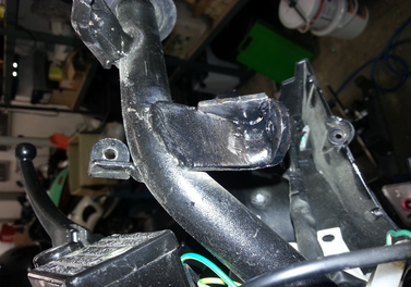

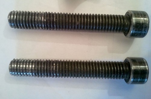

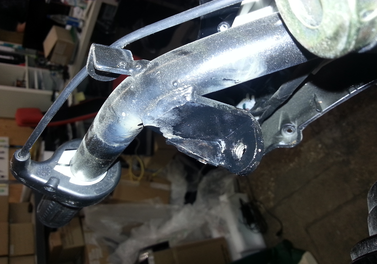

Letzte Woche musste ich auch eine gebrochene Halterung reparieren. Auf den Fotos sieht man die angeschweißten Verstärkungen. Anstatt der originalen Inbus-Schrauben habe ich normale M8 Schrauben mit Scheibe und Sprengring verwendet. Mal sehen, ob es hält.

Danke für deine Antwort und die aufschlussreichen Bilder. Dass du die Halterung selbst reparieren musstest, sagt mir, dass Emco noch keine solideren Halterungen liefern kann. Ist das richtig?
Deine Lösung sieht auf jeden Fall schon mal deutlich stabiler aus als die Serien-Konstruktion (man fragt sich wirklich, warum die Chinesen da nicht selber draufgekommen sind). Ist das am Lenker angeschweißte Teil noch das originale aus China-Stahl oder hast du das selbst angefertigt? Wenn ersteres, würde ich noch eine zweite Verstärkung auf der Rückseite dieses Teils vorschlagen. Dem China-Stahl traue ich nämlich nach dem (in meinem Fall) nunmehr zweiten Bruch nicht mehr zu, dass er die auftretenden Kräfte allein aushält.Ich halte daher speziell den unverstärkten Bereich zwischen der Schweißnaht am Lenker und der Stelle, wo die dreieckige Verstärkung beginnt, für extrem bruchgefährdet. Das gilt aber selbstverständlich nur, wenn dieses Teil noch aus China-Stahl besteht. Wenn du die komplette Halterung durch eine aus hochwertigerem Stahl ersetzt hast, hätte ich diese Bedenken nicht.

emco hat noch keine anderen Halterungen, sie sind aber gerade in Zusammenarbeit mit mir hier was zu verbessern. Der Halter ist bis auf die dreieckigen Bleche original. Die Verstärkung auf der Rückseite habe ich mir auch schon überlegt. Ich habe aber bewußt auf diese Maßnahme verzichtet, um zu sehen, ob die dreieckigen Bleche alleine reichen. Sollte es wieder zu einem Bruch kommen, dann werde ich einen neuen Lenker nehmen und massive Änderungen machen.

Es gibt einen Grund für die Annahme, dass deine Lösung trotz China-Stahl hält. Bei meinem Roller ist der Stahl jeweils an einer Schwachstelle gebrochen: beim ersten Mal dort, wo der Halter abgewinkelt ist, beim zweiten Mal dort, wo er für die Schraube durchbohrt wurde (siehe Fotos weiter oben im Thread). Beide Stellen hast du verstärkt, die dürften also jetzt halten. An der noch unverstärkten Stelle wurde der Stahl weder gebogen noch durchbohrt, vielleicht dankt er das ja mit größerer Haltbarkeit.
