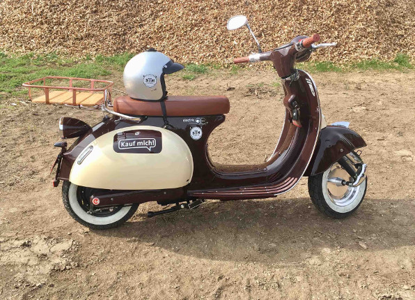

Habe auf meine EMCO Nova innerhalb eines Jahres knapp 10.000km runtergespult. Fast ohne Mängel. Die Bundbüchsen an der Vorderschwinge musste ich 2x tauschen. Das sind diese kleinen Nylonbuchsen in der Befestigung des Bremssattels. Gab ein unangenehmes Geräusch beim Bremsen/Einfedern. Sonst war nach 8000km das Zündschloss defekt. Der Schlüsselschalter hatte Kontaktschwierigkeiten. Nach einem Tag als Aussteller am Wachauring wo das Fahrzeug mächtig dran kam und ein Pärchen mit 350kg Gesamtgewicht damit "gefahren" ist habe ich die hinteren Stoßdämpfer tauschen müssen. (Borg niemals dein Fahrzeug her...)
Wie man am Bild sieht, ich bin da schon bald auf die Schwalbe Weatherman Weißwandreifen umgestiegen - besserer Halt auch bei Nässe und sieht deutlich hübscher aus. Da mir ein Testfahrer das Moped einmal ordentlich auf die Seite gelegt hat waren ohnehin neue Seitenbacken fällig. Ich hab diese dann in der Farbe "beige" lackieren lassen. Ebenso die Hupenabdeckung. Insgesamt ein echt tolles Fahrzeug! Ich durfte zudem als erster Elektrorollerfahrer beim Vespa Oldtimer-Run mitfahren - die waren schwer begeistert davon. Wenn man es auf die Vespa Optik anlegt, es passt auch das originale Vespa Antik Rücklicht. Dann sieht die Nova der Vespa Sprint GTR Bj.1974 schon halbwegs ähnlich.

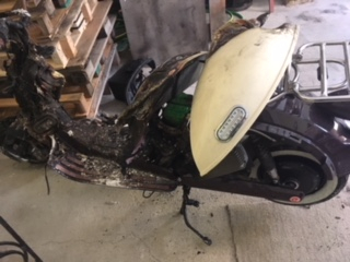

Tja, sorry, sollte nicht als SPAM Belästigung oder Werbung gelten. Ich war einfach mit dem Fahrzeug recht zufrieden. In der Tat, es waren die grünen 28Ah Akkus in dem Fahrzeug. Leider existiert das Moped nun nicht mehr da es neben einer Dönerbuden stand jene in Brand gesteckt wurde. Siehe Bild. Ewig schade darum. Was ich sagen wollte, ja, es kann schon mal was daran kaputt gehen, aber eben auch bei intensiver Nutzung sind das nicht gröbere Dinge die man nicht auch mal selbst beheben kann.
Servus und weiterhin gute Fahrt!
Nachtrag: Die Akkus wurden meistens mit dem kleinen Standard Filon Ladegerät geladen und nicht mit dem älteren blauen "Schnelllader".

Dann habe ich einen Verdacht, was zu den vorzeitigen Ausfällen der grünen Akkus geführt haben könnte. Manche der blauen Ladegeräte halten die Ladeschlussspannung nicht ein. Beispielsweise hat meines meistens bis 58,6 Volt geladen, einmal sogar bis 58,8 Volt (Soll: 58,4 Volt). Mein Filon-Ladegerät lädt jedoch nur bis 58,1 Volt. Es kann sein, dass die grünen Akkus die hohe Ladeschlussspannung der blauen Ladegeräte nicht vertragen, während sie mit den 58,1 Volt vom Filon-Ladegerät besser klarkommen. Eine weitere Verringerung der Ladespannung ergibt sich, wenn man die Akkus über die Ladebuchse im Roller lädt. Die im Roller eingebaute Splitbox zum Parallelschalten von 2 Akkus schluckt ungefähr 0,2 Volt. Natürlich ist es auch möglich, dass die 15 Ampere Ladestrom der blauen Ladegeräte für die grünen Akkus einfach zu viel waren.
Danke, dass du diese Info noch nachgereicht hast. Es tut mir leid um deinen schönen Roller. Hoffentlich bekommst du den Schaden ersetzt. Brandschäden sind üblicherweise Teilkaskoschäden, und zwar auch dann, wenn es sich um mutwillige Brandstiftung handelt (wobei die Versicherung vom Brandstifter, sofern er gefasst wird, Schadenersatz fordern kann).

Wie Schade - der Roller sah in braun/beige wirklich gut aus. War er den Teilkauskovesichert, bzw. übernimmt eine Versicherung ein Teil der Wiederbeschaffungskosten? Das Bild vom abgebrannten Roller wirkt so was von traurig, gerade mit den passenden Weißwandreifen. Ich hoffe, das sie den Brandverursacher finden. Wie lauten den die Vermutungen: Konkurenz, fehlendes Schutzgeld an die Mafia oder warm saniert?

Ich hatte mein Geschäft direkt neben besagten Döner/Pizzabude. Diese wurde von der Tschetschenenmafia "warm abgetragen". Leider entstand auch im gesamten Wohnhaus dadurch ein Millionenschaden und mein Laden samt Fahrzeugen wurde zerstört. Siehe hier zum Nachlesen: http://noe.orf.at/news/stories/2830640/
Interessantes am Rande: Die Fahrzeugakkus wurden zwar total zerstört (geschmolzen, verschmort etc.) aber kein einziger davon ist aufgrund der immensen Hitze explodiert! Die Feuerwehr hat mit der Bergeschere die Akkukabel der EMCO Nova durchgezwickt. Bekam der Schere nicht sehr gut, die hatte danach eine ordentliche Schmelzkerbe an der Klinge.
