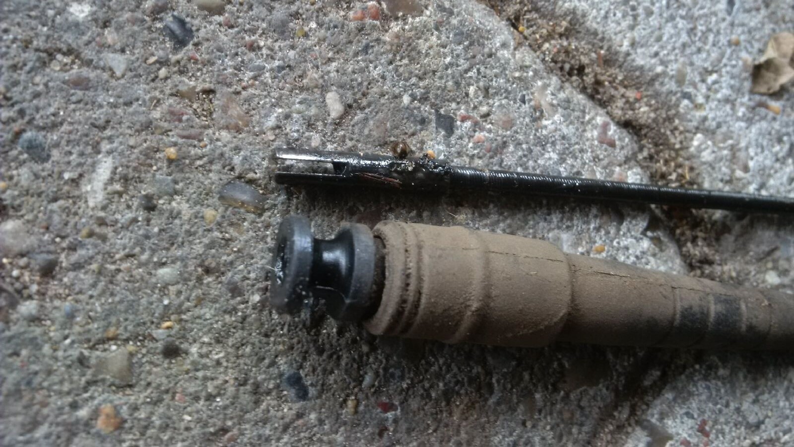

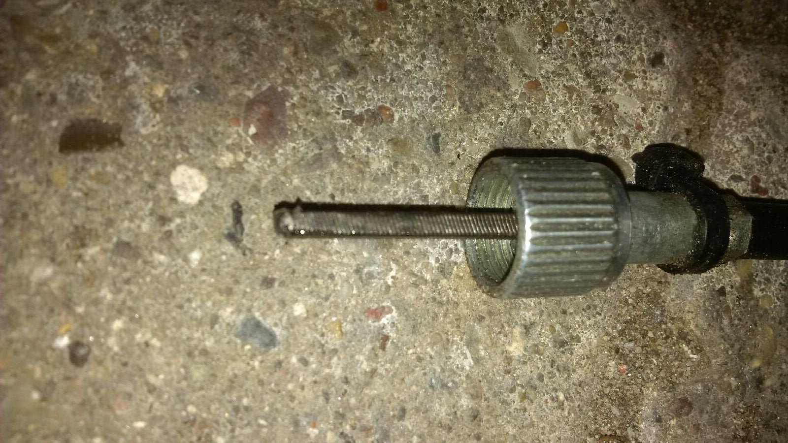

Re: Novum Tacho ohne Funktion
der Mantel ist gebrochen und dadurch hat sich die Welle zerlegt.
Ich habe mal einige Bilder gemacht.
Die Welle ist 1 Meter lang, der Mantel ist etwas kürzer.
Michael
Michael
