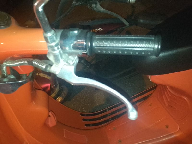

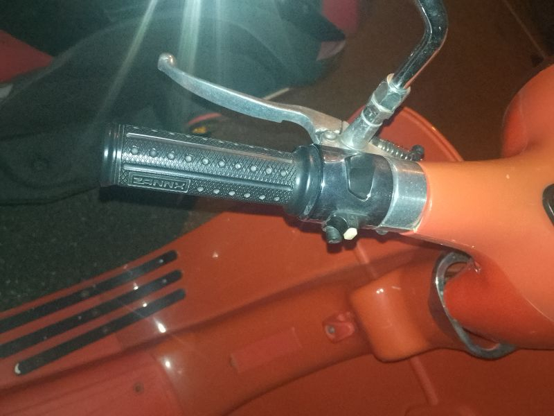

Bitte an alle Besitzer eines Emco Nova R2000
Hallo Michael,
hier schicke ich dir Bilder der rechten Bremsarmatur.
Befestigt wird das Teil mit Inbusschrauben von unten, das sind zwei Halbschalen, so dass man den Griff nicht abziehen muss.
Zusätzlich zu den früher erwähnten Teilen benötigst du wahrscheinlich noch einen passenden Bremsschalter.
Bei Interesse kann ich dir für die Teile ein Angebot erstellen und zusenden, ich bin emco-Händler mit Fokus auf Reparaturen.
LG, Roger vom zweirad:cafe, Nürtingen

Re: Bitte an alle Besitzer eines Emco Nova R2000
Hübsches Teil in der richtigen Farbe
Die klassische Vespa/Piaggio Form ist halt immer noch am schönsten für einen Roller
Welchen Rohrdurchmesser habt ihr an Euren Lenkern?
