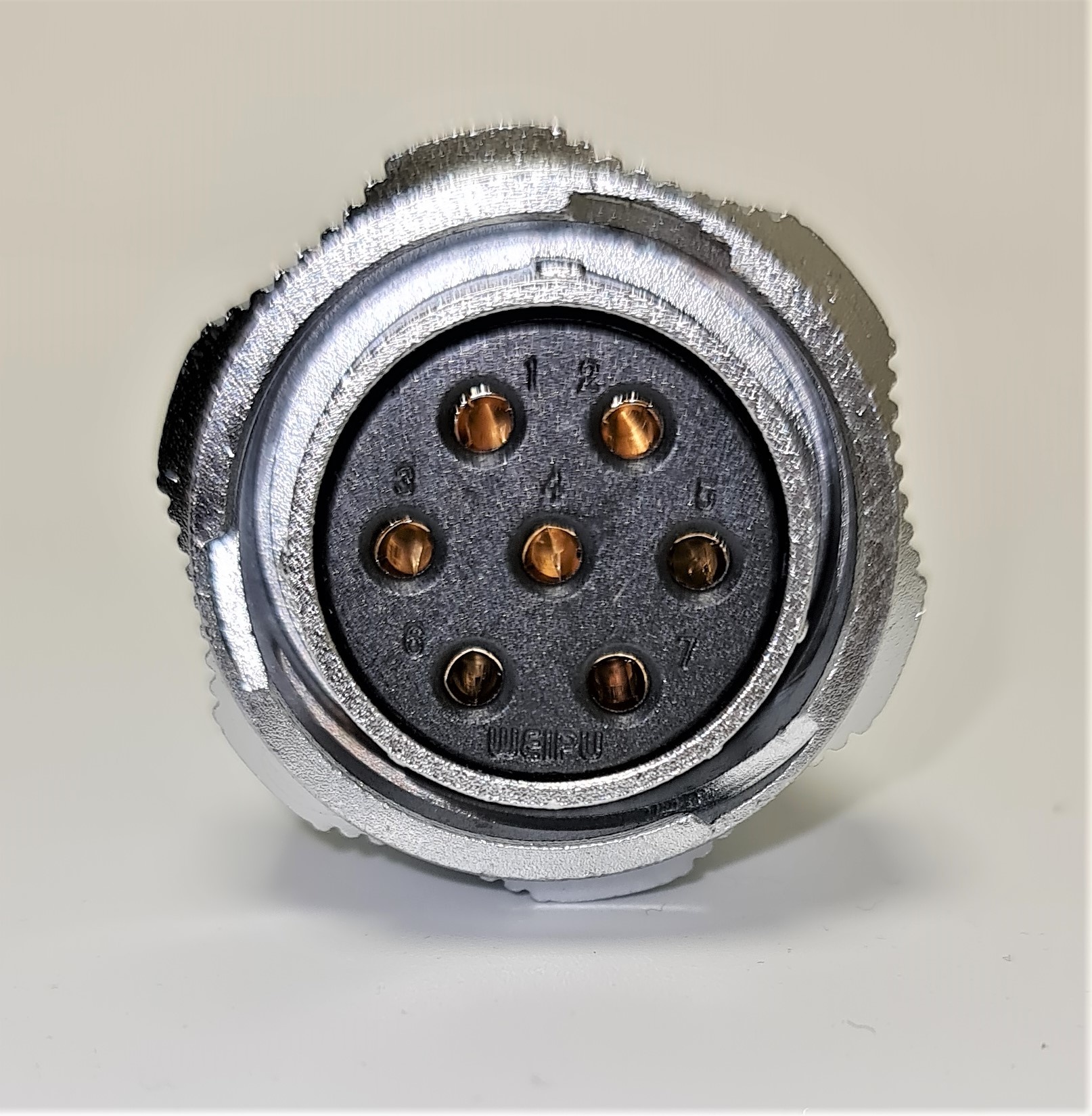

Am Weipu7 der Batterie messe ich vom mittleren Pin zu einem der Umliegenden Pins 53V.
Hat jemand Infos für mich wo am Weipu7 welche Spannung anliegen soll?

Zur Steckerbelegung des Weipu 7Pin hatte hier Jemand mal die Umbauanleitung verlinkt:
download/file.php?id=39208
Hier der Beitrag: viewtopic.php?t=28625
Hier die Nummerierung:
Die Frage ist da aber immer, ob das BMS den Akku gesperrt hat und man ggf. Pseudo-Spannungen misst, weil empfindliche Messgeräte auf FET-Kriechströme reagieren.
Jedenfalls gibt es in der Buchse zwei Discharge-Minus-Pins (6 und 7, die ggf. wegen Ruhezustand oder als Eingriff des BMS gesperrt sind) und auch einen Charge-Minus-Pin (3), wo man eventuell jetzt die tatsächliche Akkuspannung misst.
Das wäre wohl dann der Fall wenn sich der Akku (einzeln) am Ladegerät noch Aufladen ließe und der Messwert von jetzt 53 Volt direkt nach dem Laden noch etwas höher läge. Ich kann nicht sagen, ob EMCO einen 13s LiIon oder einen 14s LiIon-Akku für das 48 Volt-System verbaut (vielleicht wissen das Andere), aber vollgeladen sollten bei 13s 54 Volt und bei 14s 58 Volt erreicht werden.
