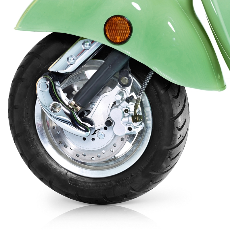

Hallo zusammen
Als ersten Beitrag möchte ich gleich eine Frage in die Runde stellen.
War bei einem von Euren Emco Rollern auch die Vorderschwinge so fest eingestellt, dass sie kaum einfedert?
Ich war heute zur 500 km Durchsicht beim nächsten verfügbaren Händler mit Werkstatt. ( ca. 130 km entfernt...) Der hat das Federbein ausgehängt und festgestellt,dass die Schwinge sich auch ohne Federbein nur mittels Schraubenschlüssel bewegen lässt. Er hatte aber Bedenken,die Schraube zur Gabel abzureißen, da diese offensichtlich viel zu fest angezogen ist.
Hat da jemand eigene Erfahrungen mit gemacht? Lässt sich die Schwinge lockerer einstellen ohne Schäden anzurichten? Oder soll die so fest sein. Ich habe Bedenken, dass das Lenkkopflager dann absehbar beschädigt wird.

Hallo, ich erlaube mir mal ein Foto zu verlinken, damit Leute die ähnliche Technik anderer Roller kennen, ggf. etwas dazu sagen können. VG Didi

Dampfkasper hat geschrieben:
Sa 19. Feb 2022, 21:14
Würde mich interessieren, ob Du dazu inzwischen neue Erkenntnisse gewonnen hast.
Hatte auch zu Beginn, also bis zur ersten Inspektion, den Eindruck, daß die Federung am Vorderrad recht hart ist - jede Unebenheit auf der Straße schien sich 1:1 bis in den Lenker zu übertragen.
Bei der Inspektion drauf hingewiesen: es musste tatsächlich auch das Lenkkopflager ausgetauscht werden. Außerdem wurde die Hinterradfederung (!!!) 2 Stufen "weicher" eingestellt - sonst wurde angeblich nix gemacht - und seit dem hat es sich gebessert.
