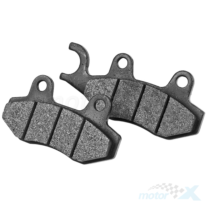

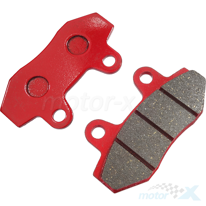

Die Bremsbeläge dafür, gibt es in zwei Versionen:
Ohne Abstützung:
Mit Abstürzkralle:
Mag auch eine Rolle spielen, ob der innere Belag sich am Gleitbolzen abstützen kann.
