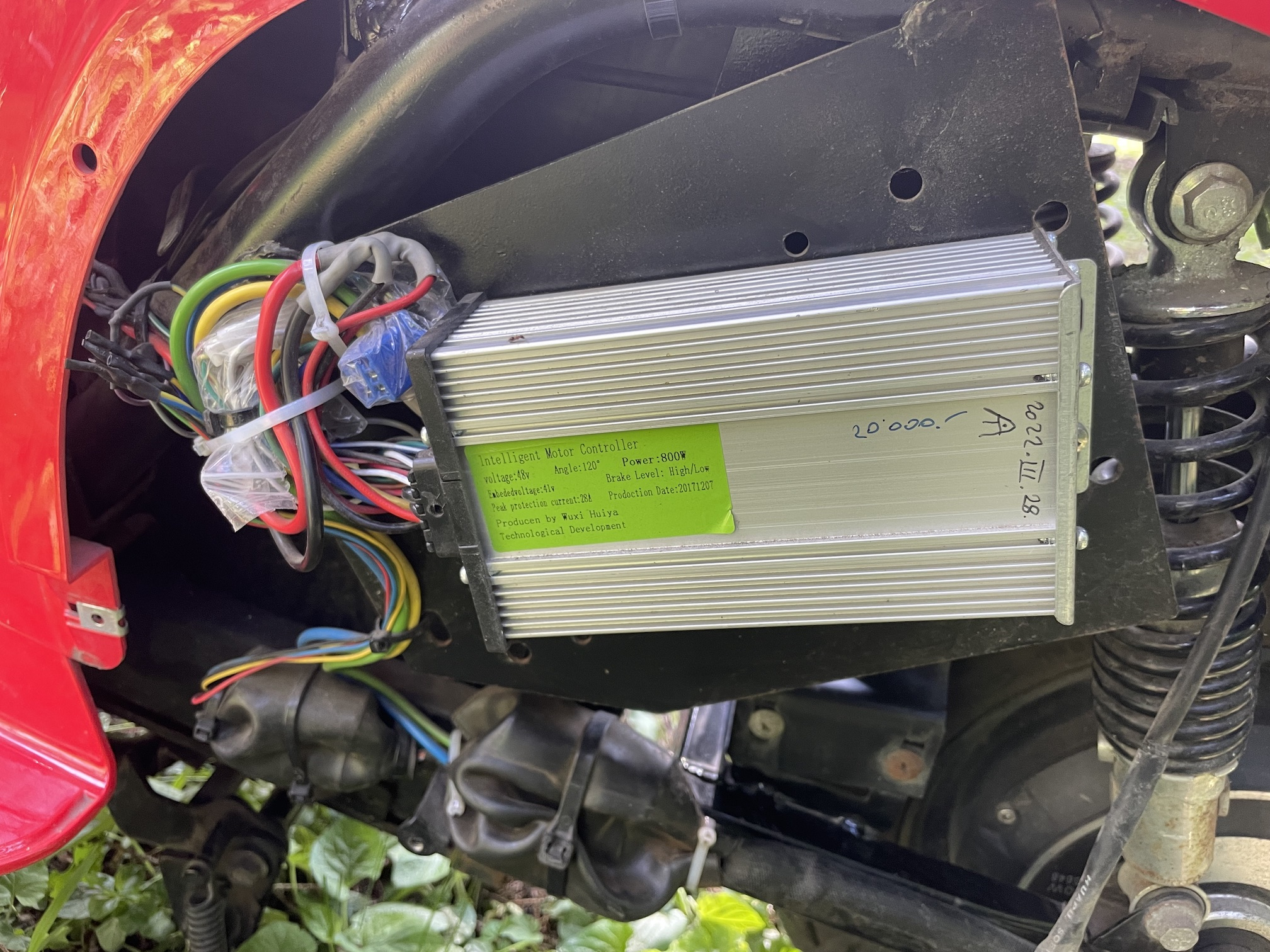

Allerdings hat der Roller den letzten Ausflug bergauf mit einer 2. Person nicht überlebt. Erst ging es noch, da tuckerten wir mit ca. 10 km/h bergauf, allerdings das letzte Stückerl, das wirklich sehr steil war, vermutlich 15% Steigung, mussten wir absteigen und ich schob den Roller die letzten 50m hinauf. Dabei muss irgendwas passiert sein, denn seither gibt er kein Gas mehr. Das Display und die Lampen haben Strom, der Akku zeigt voll (tut er leider immer, wenn der Motor nicht läuft) und die Spannung ist 54.2
Ich habe diverse Blenden entfernt und die Kabel optisch geprüft, schaut alles gut aus.
Die Frage ist nun, ob der Controller kaputt ist und wie ich das feststellen kann? Ich bin handwerklich versiert, habe jedoch kein Strommessgerät, würde mir aber eines zulegen, falls nötig. Ich hänge ein Foto des Controllers an, vielleicht hilft das.

Sprich auch noch ausreichend lager Abkühldauer kein Mux mehr vom Controller? Denn die schalten sich zum Eigenschurz selbst ab, wenn ihnen zu heiß wird, was bei Soziusfahrt bergauf mit 800W elektrischer Leistung relativ schnell passieren kann. Kann natürlich sein, dass der Controller sich zu spät abgeschaltet hat und den Hitzetod gestorben ist...

Leider nein, ich war heute wieder dort und es hat immer noch nix funktioniert…

zwar weiss ich nicht, was da früher mal verbaut wurde, aber irgendwie sieht der Motor-Controller nicht nach dem NOVA-Original aus.
https://www.elektroroller-bodensee.de/d ... ektrik-76/
Und wenn doch original ist er zu schwach. Eigentlich hätte ein R2000 ja 2.000 Watt, zumindest könnte der Motor das.
Bevor man da lange sucht, was mit dem aktuellen Controller passiert ist, der ja ohnehin keine Leistung bringt, wäre zumindest der Tausch auf einen leistungsstärkeren -Motor-Controller eine Option.
