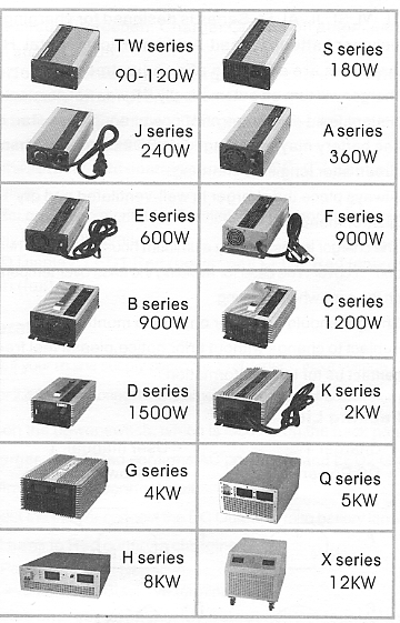

Die korrekte Typenbezeichnung ist KP (=Kingpan) - E (für die Serie mit 600 Watt) und 48 (12 Volt Zellen).
Also KP-E48.
Ich weiss auch nicht, warum die im Export teilweise solche Typenangaben andrucken.

Ich habe das so verstanden, daß nach der 2-stelligen Zahl für die Spannung noch eine 2-stelligen für die Stromstärke kommt. Also 4810 = 48V/10A. Der Buchstabe für die Leistung ist wohl mal vor den Zahlen, mal danach.
Ich habe von Kingpan ein KP-6006EP angeboten bekommen (60=60V/06=6A/E=600W/P=Pulse). Hatte mich schon gewundert, weil im ersten Angebot KP-6006AP stand

Danke für den Link, aber ich glaub das ist ein anderes. Das Label sieht anders aus, und (relevanter) die Abmessungen sind anders, mein 5A-LG hat ca. 18 x 9 x 6,5 cm, das 10A jetzt ca. 22 x 12 x 7,5 cm (nur Gehäuse ohne Kabel/Sicherung, mit in der Länge je ca. 1cm mehr) -- passen also beide nicht.
Außerdem wäre ich über 95-98% sehr erfreut... wobei es natürlich sein kann, dass meins da für sich betrachtet auch schon wäre, dann würde das BMS die ganze Energie verschwenden und ich hätte das Ladegerät zu Unrecht verdächtigt. Dagegen spricht aber, dass die Effizienz steigt je mehr geladen werden muss (ist auch mit dem 10er so), wenn das BMS schuld wäre müsste meinem aktuellen Verständnis nach die Effizienz durch das Balancing sinken.
@elfo: "P" als letzter Buchstabe könnte auch für "Pb" also Blei stehen.
Auf der Rückseite des Beipackzettels sind die anderen Modelle abgebildet:

Nee, nee, das ist schon was anderes:
kingpan hat geschrieben:1. EMC/Rohs/CE/PSE/UL model of KP6006AP 600W variable frequency charger at USD 129.2 variable frequency pulse charger
2. EMC/Rohs/CE/PSE/UL model of KP6006A 600W charger at USD 115.9
Da hieß es also noch KP6006AP, was aber bestimmt ein Fehler war. E paßt besser ins Bild.
