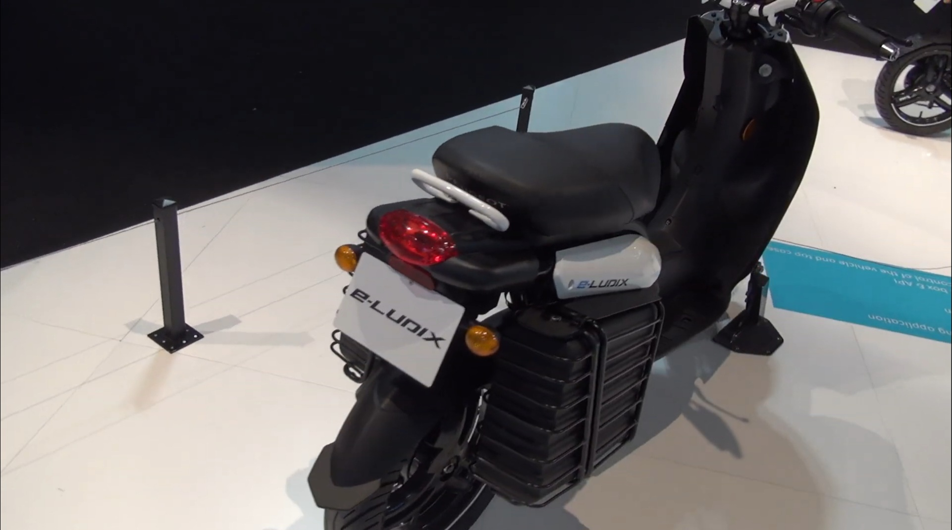

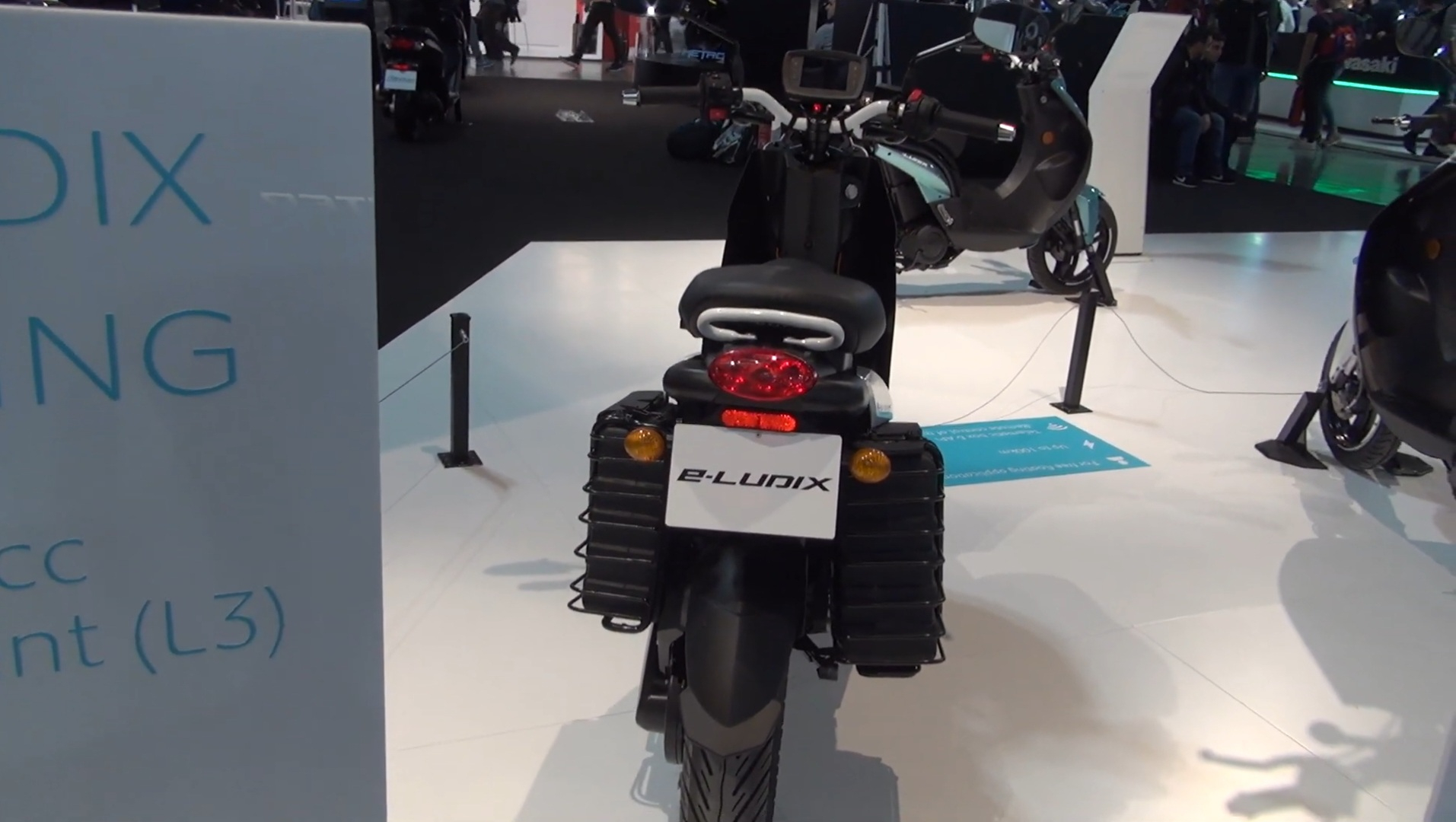

Den E-Ludix gab es auch einmal als L3e. Könnte,auch nur eine Studie gewesen sein, war aber so in auf der Messe ausgestellt!
