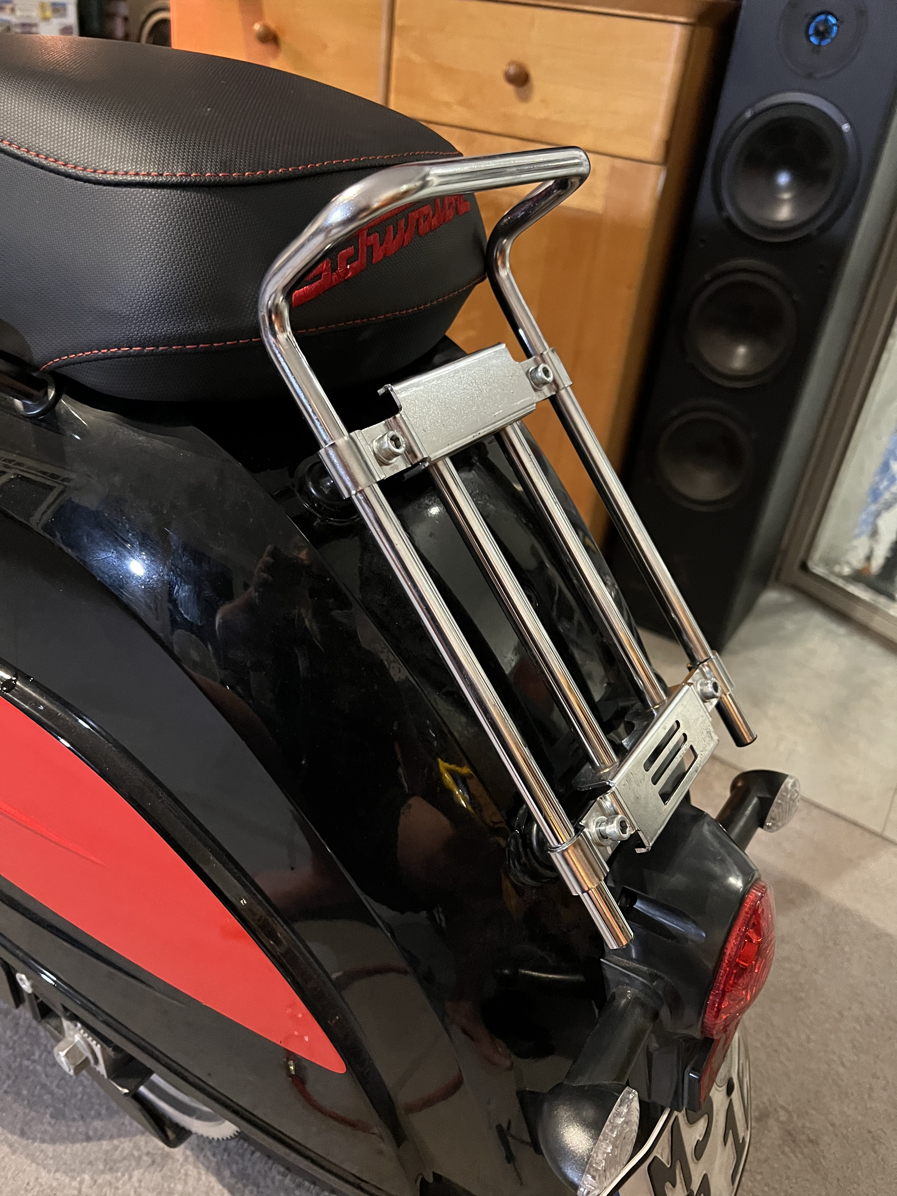

So sieht es aus, wenn man den Gepäckträger in Gedanken falsch rum montiert:

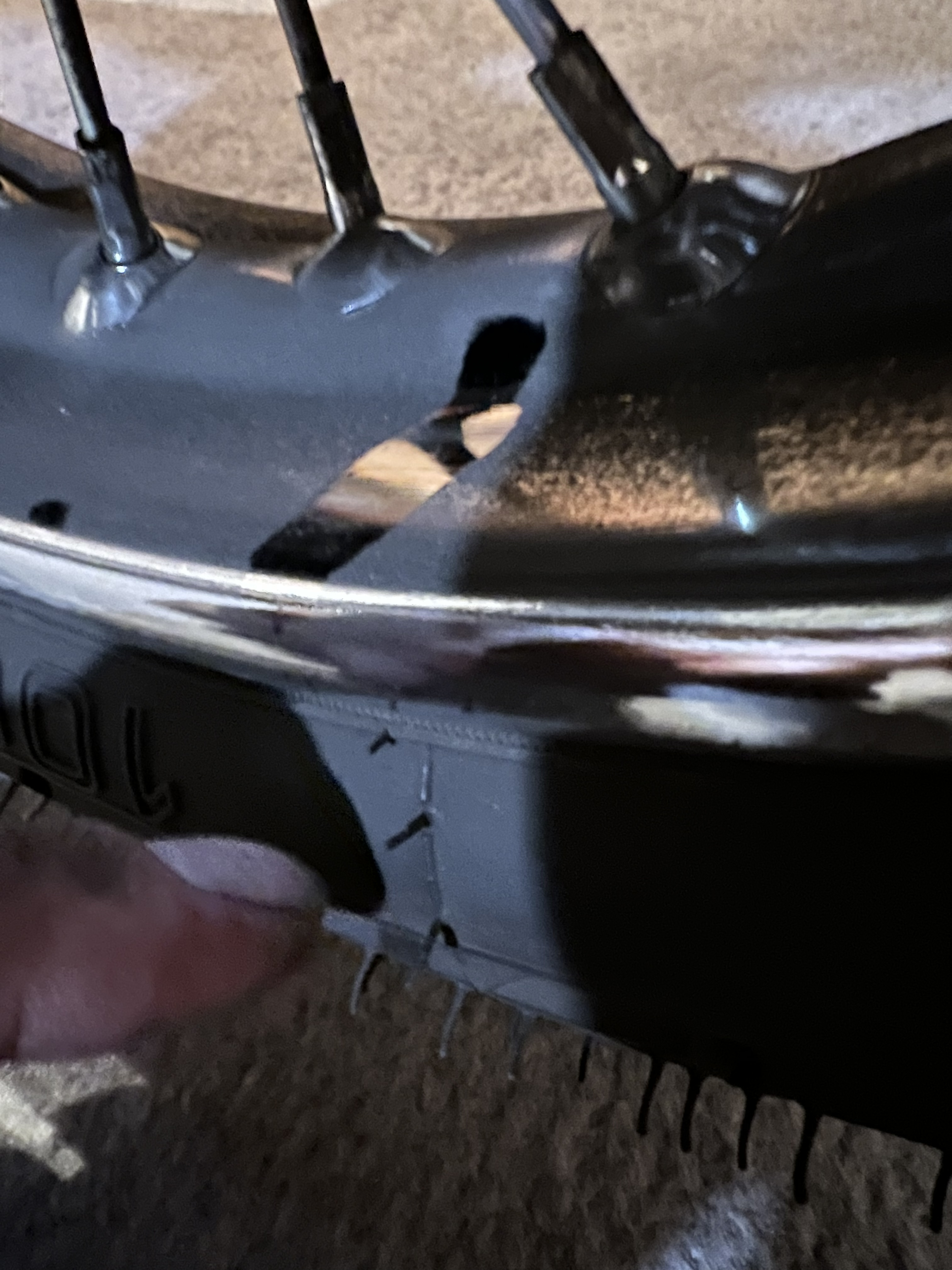

NICHT LANGE:
Nen halben Tag später habe ich jetzt einen Platten hinten!
Mit ziemlicher Sicherheit, weil die bei der Montage die Kontermutter vom Ventil angezogen haben, bevor sie den Reifen aufgepumpt haben.
Denn da kommt die Luft her.
