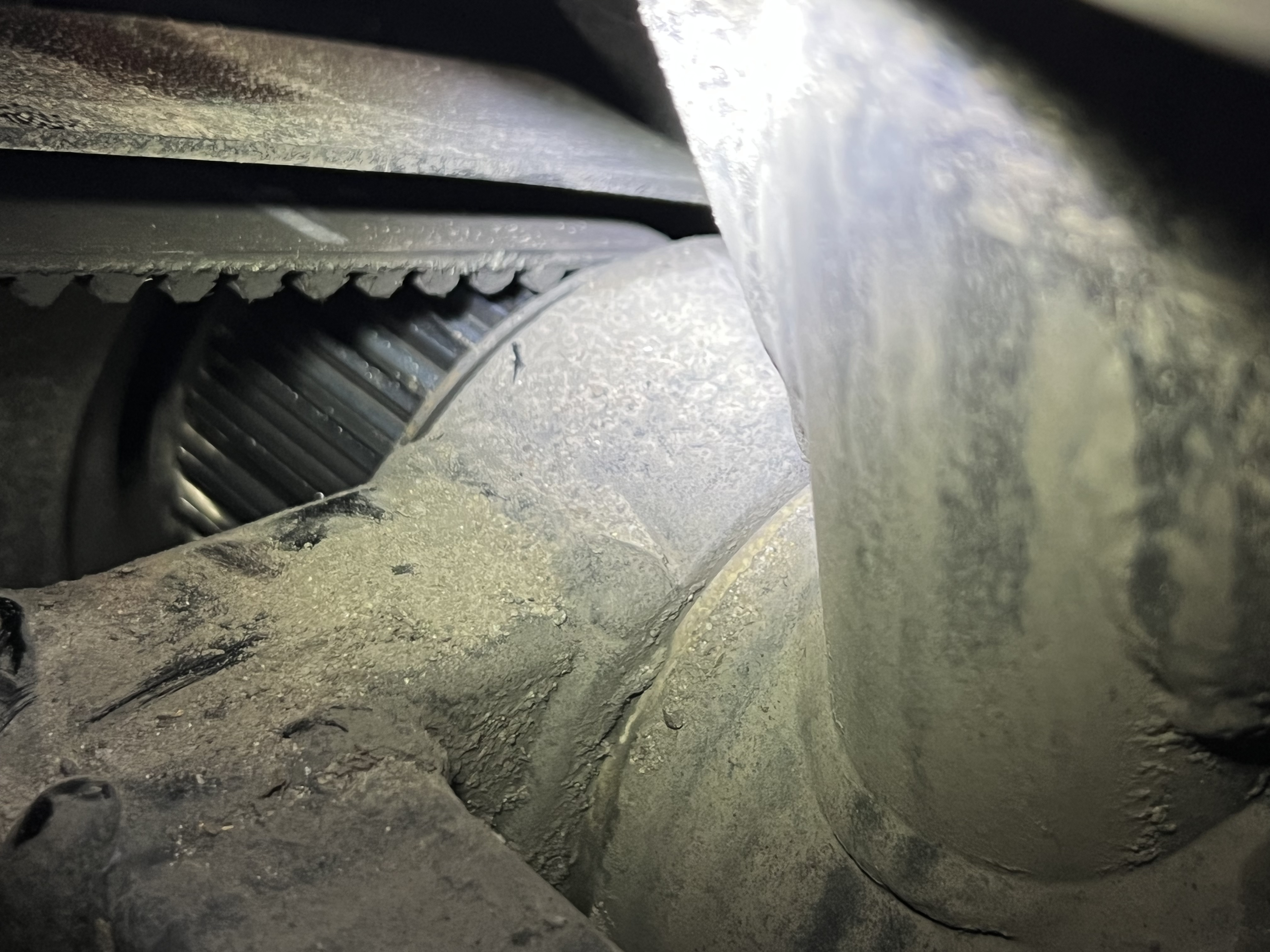

Ich frage nochmal nach um sicherzugehen, dass bei mir alles ok ist:
Ist das wirklich normal, das der Riemen beim starken Beschleunigen so "zwitschert"?
Ist es auch normal, dass die Felge hinten nach ein paar hundert Kilometern so mit feinem schwarzem Staub voll ist?
(Mein Händler hat bei der Inspektion wohl den Riemen mit Talkum oder so behandelt.)
- Beiträge: 19372
Re: e-Schwalbe
Der Riemenlauf muss schon stimmen, und die Schwalbe hat leider gleich zwei davon. Das hört sich alles so an, als wenn einer der beiden (oder gar beide?) zu stark an einer Riemenrad-Deckscheibe vorbeischrappt. Das macht dann das zirp-Geräusch (normale Zahnriemen summen nur, teils unterschiedlich laut, aber summen, nicht zirpen), und der schwarze Abrieb wird von selbigem Riemenrand stammen.
Talkum Puder ist schneeweiß, und ich habe das Zeug schon seit vielen Jahren nirgends mehr gesehen, weil man vermutlich festgestellt hat, dass es Krebs auslösen kann. Nachdem Millionen von Babys (ich inklusive) damit der Hintern eingepudert wurde nach dem Windelwechsel
Wegen dem hochkomplexen Riemensystem der E-Schwalbe würde ich das der Werkstatt ganz klar auftragen, hier für eine bessere Ausrichtung der Riemenräder mit den Zahnriemen zu sorgen!

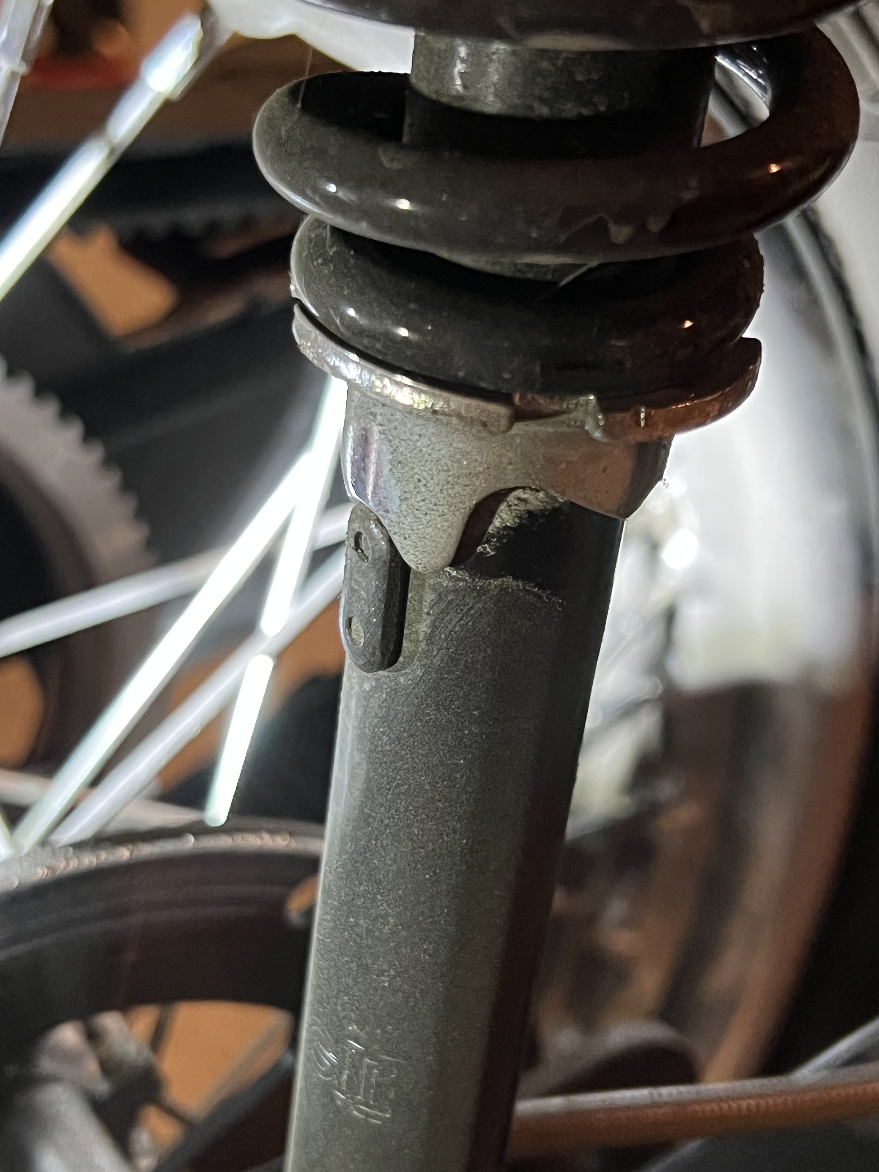

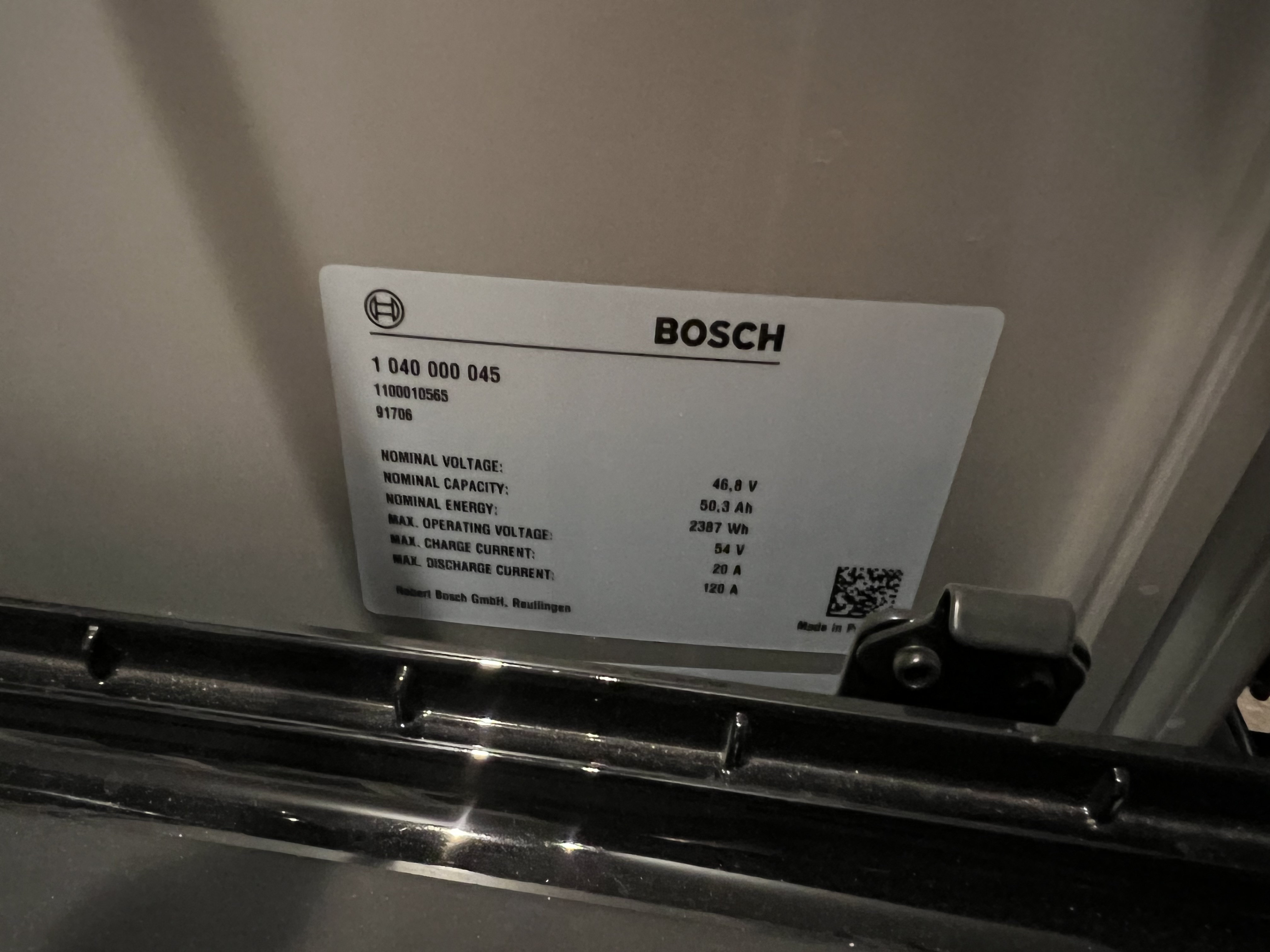

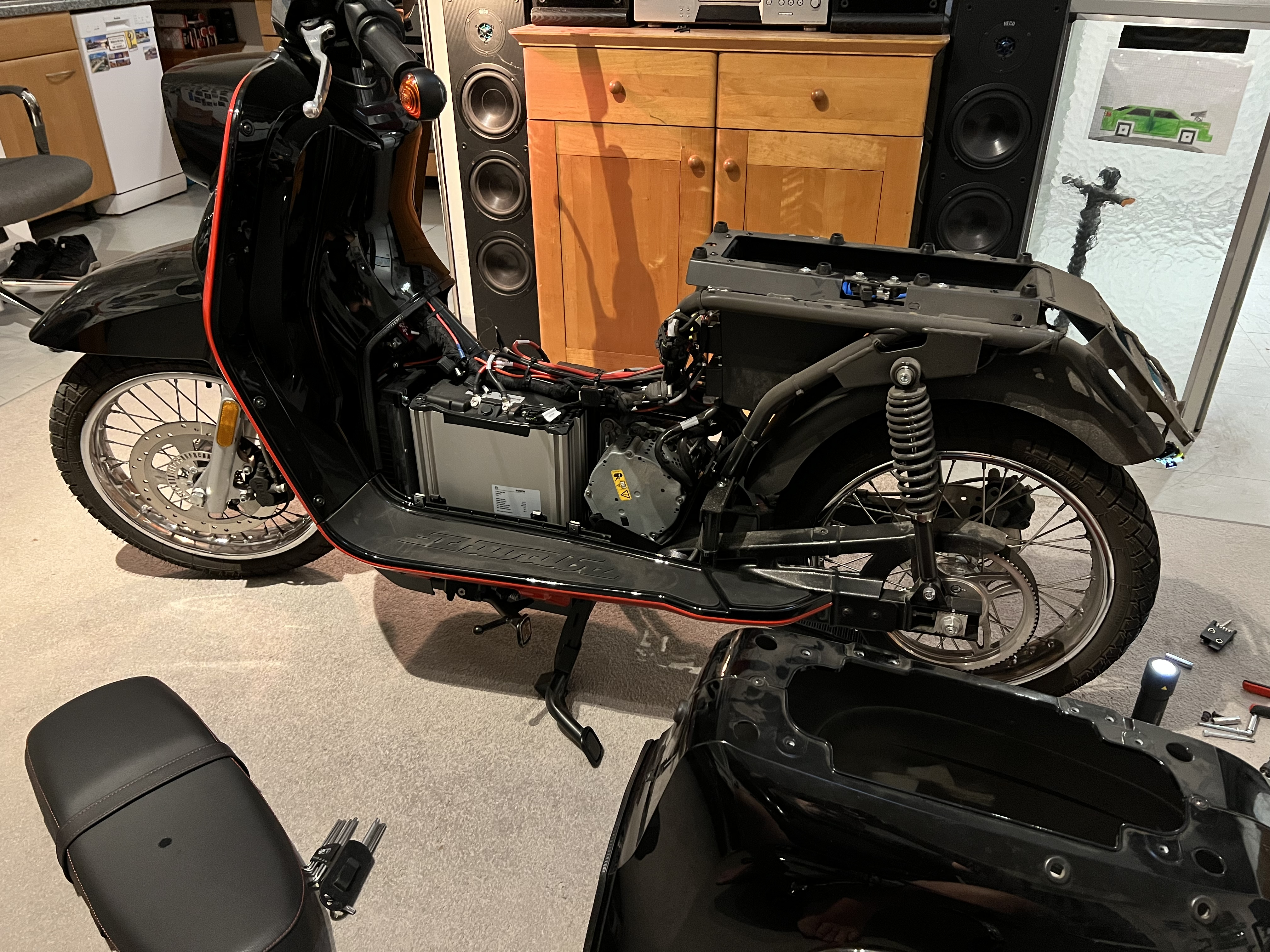

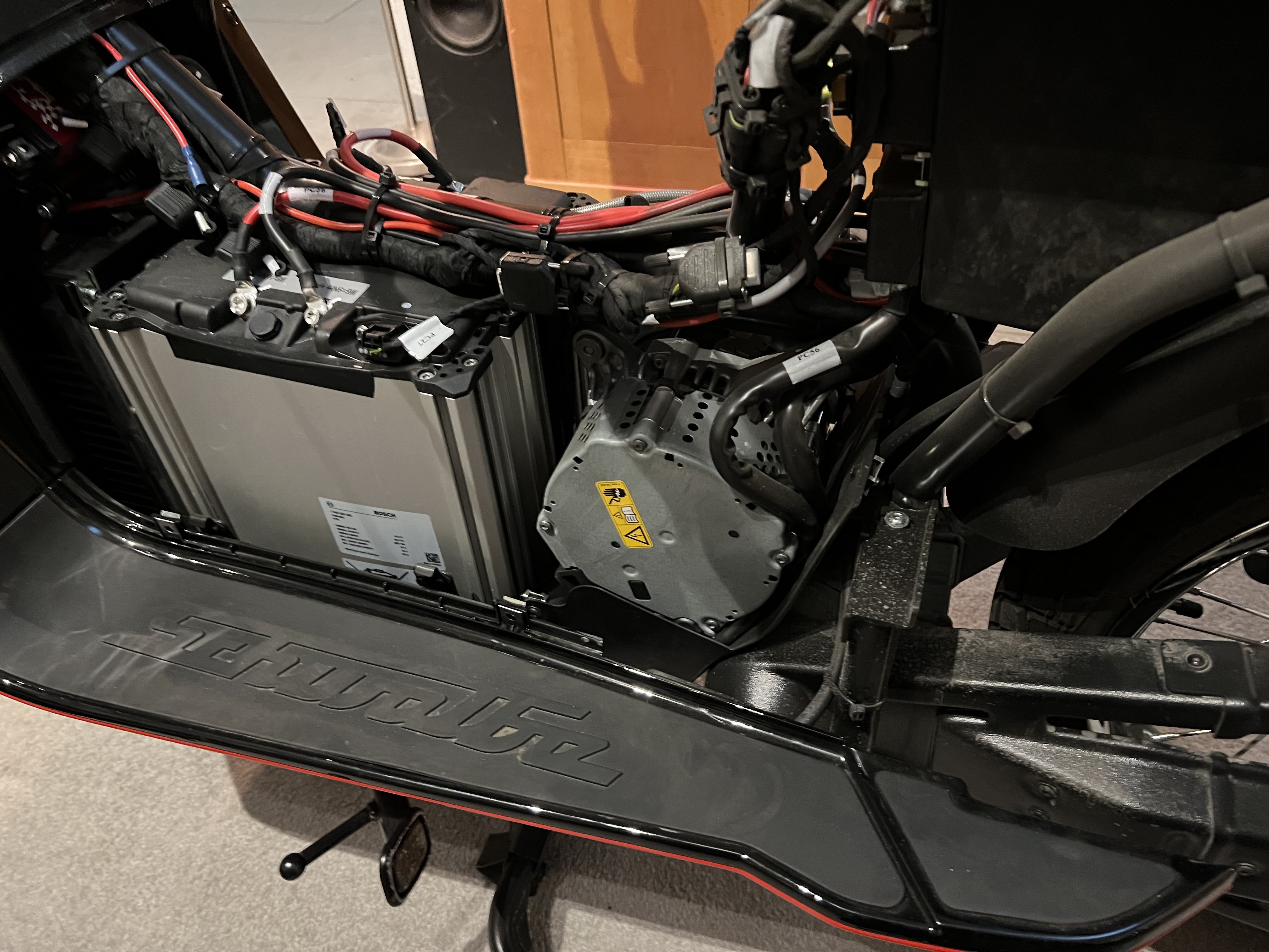

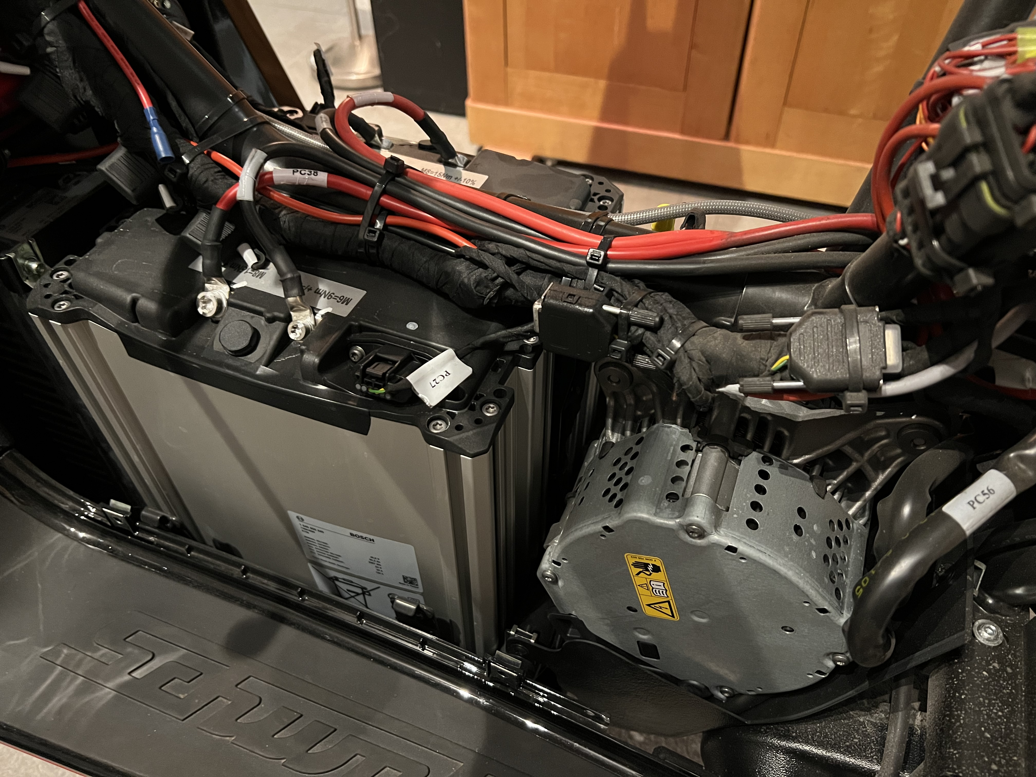

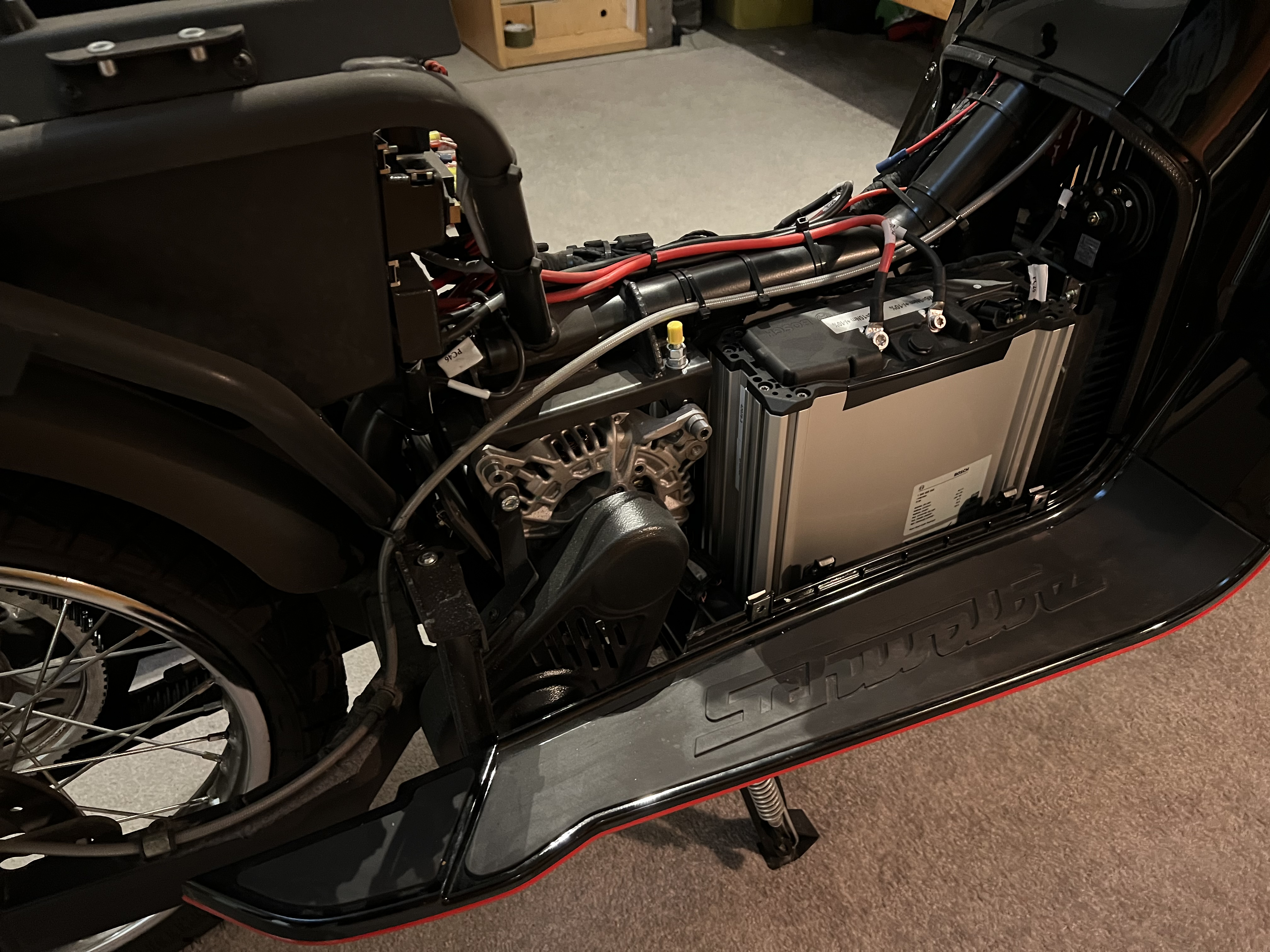

Re: e-Schwalbe
Hab sie gerade mal zerlegt.
Anleitung war ok, aber Gepäckträger muss auch ab. Ganz einfach ist es nicht.
An den Riemen kann ich so nicht viel erkennen. Hab auch keine Lust alles zu zerlegen.
Wenn der Riemen seitlich etwas an die Scheibe kommt, wird das hoffentlich keinen Totalausfall verursachen. Und mir ist auch nicht klar, wie man das so einfach einstellen sollte.
Auf jeden Fall lohnt der Aufwand um die hinteren Stoßdämpfer auf Soziusbetrieb einzustellen denke ich.
Jetzt hoffe ich, dass ich alles auch wieder heile zusammenbekomme.
Ne 3 Stunden Aktion ist das insgesamt schon. Zumal auch einige Schraube an Lampe und Gepäckträger mitdrehen und Fummelei sind.
