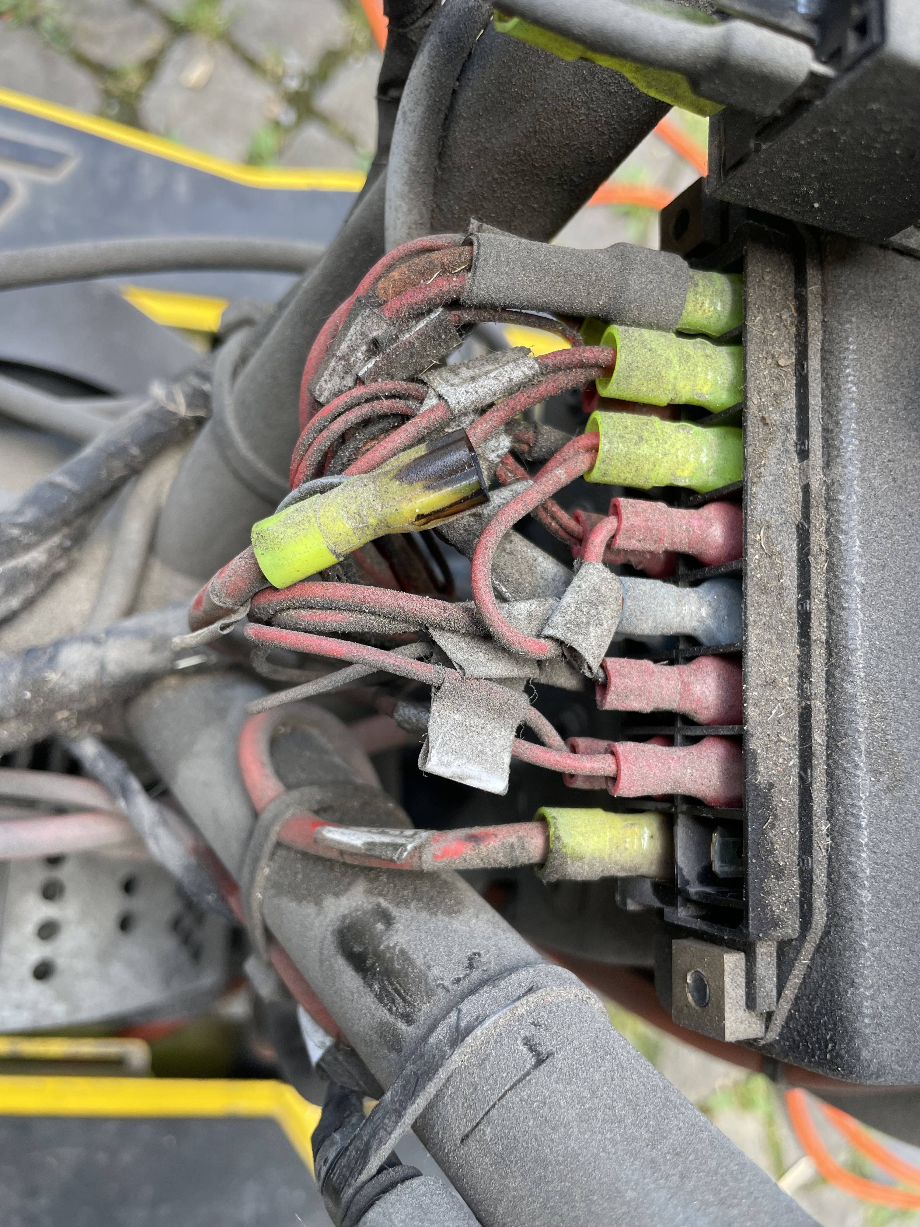

Heyhey liebe Schwalben, an dieser Stelle noch ein weiterer möglicher Grund warum die Schwalbe nicht lädt:
Symptome:
- Nach dem Einstecken erklingen die üblichen zwei leisen "Klack"-Töne der Relais (oder was auch immer?)
- Die Ladelampe leuchtet grün
- Das Display zeigt eine Ladezeit an
- Trotzdem lädt die Schwalbe nicht (und der Lüfter des Ladegeräts geht nicht an)
Lösung und -weg bei mir:
- Abbauen der Verkleidung über den Akkus und dem Hinterrad
- (Laienhafte) Messungen zwischen allerlei zugänglichen Kontakten waren "normal" bzw. es konnte kein Kurzschluss ermittelt werden
- Die Sicherung (ganz links) zwischen Ladegerät und Akkus (40A) war durchgebrannt. Sie war dermassen durchgebrannt, dass die Buchse und die Nachbarssicherung auch angekokelt waren.
- Ich habe alle Kabel auf der Rückseite der Sicherungsbuchsen beschriftet und abgezogen. Danach bin ich mit den ausgebauten Buchsen zur Einschätzung zum Rollermechaniker meines vertrauens gefahren. Er hat mir geraten die durchgebrannte Buchse nicht mehr zu verwenden und mir eine einzelne Buchse mitgegeben (ca. 5.-), die ich direkt an die betroffenen Stecker anschliessen konnte.
-Einschätzung des Mechanikers: Durch Korrosion oder Verschmutzung sei allenfalls die Kontaktfläche in der Sicherung so klein geworden, dass sehr hohe Temperaturen erreicht wurden, ohne das die Sicherung ausgelöst hat.
Jedenfalls ist das Problem low-level-mässig lösbar. Idealerweise eine wassergeschützte Sicherungsbuchse besorgen. Ich habe sie nachträglich mit Isolierband IP65-zertifiziert.
