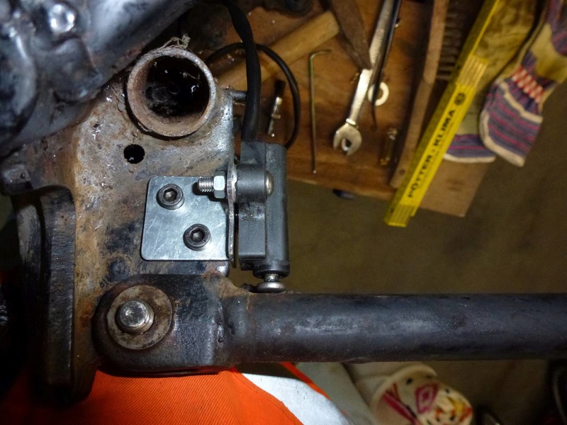

- Beiträge: 7002
Re: Seitenständer für Eschwalbe
sicherheitskritisch ist dabei nur, dass vollständiges Einklappen des Seitenständers beim Fahrbetrieb gewährleistet sein muss.
Den unter Federspannung ausklappbaren Seitenständer, der sofort wieder von alleine einklappt, wenn sich kein Fahrzeuggewicht mehr auf ihn stützt, nutzen oft noch leichte S-Pedelecs.
Ein klassischer Seitenständer würde ja ausgeklappt bleiben, bis man ihn einklappt und die Feder, die auch dieser hat, sorgt nur für die sichere Endlage (dass er also nicht beim Fahren über Unebenheiten wieder hinauswandert). Dass muss aber mit einem Schalter überwacht werden, der den Fahbetrieb unmöglich macht, sobald der Ständer doch ausschwingt (Sicherheit, auch falls die Feder mal bricht). Das ist die übliche Bauform bei Rollern.
Die "Überwachung" erledigt dann ein elektrischer Kontakt/Schalter, der bei erreichter Endlage "vollständig Eingeklappt" den Fahrbetrieb wieder freigibt.
Auch einen billigen Seitenständer (passender Länge) könnte man also theoretisch mit einem solchen Schalter ausrüsten:
wenn man es schafft den richtig zu verkabeln.
Beim Elektro-Roller wird so ein Schalter meist genau so angeschlossen, wie die Bremsschalter (also zwischen +12 Volt vom Konverter und der Bremslicht-Plus-Leitung), weil die Motor-Controller gewöhnlich die Spannung für das Bremslicht nutzen, um den Fahrbetrieb zu unterdrücken (was ja bei Betätigung einer Bremse i. d. R. in gleicher Weise passieren muss).
