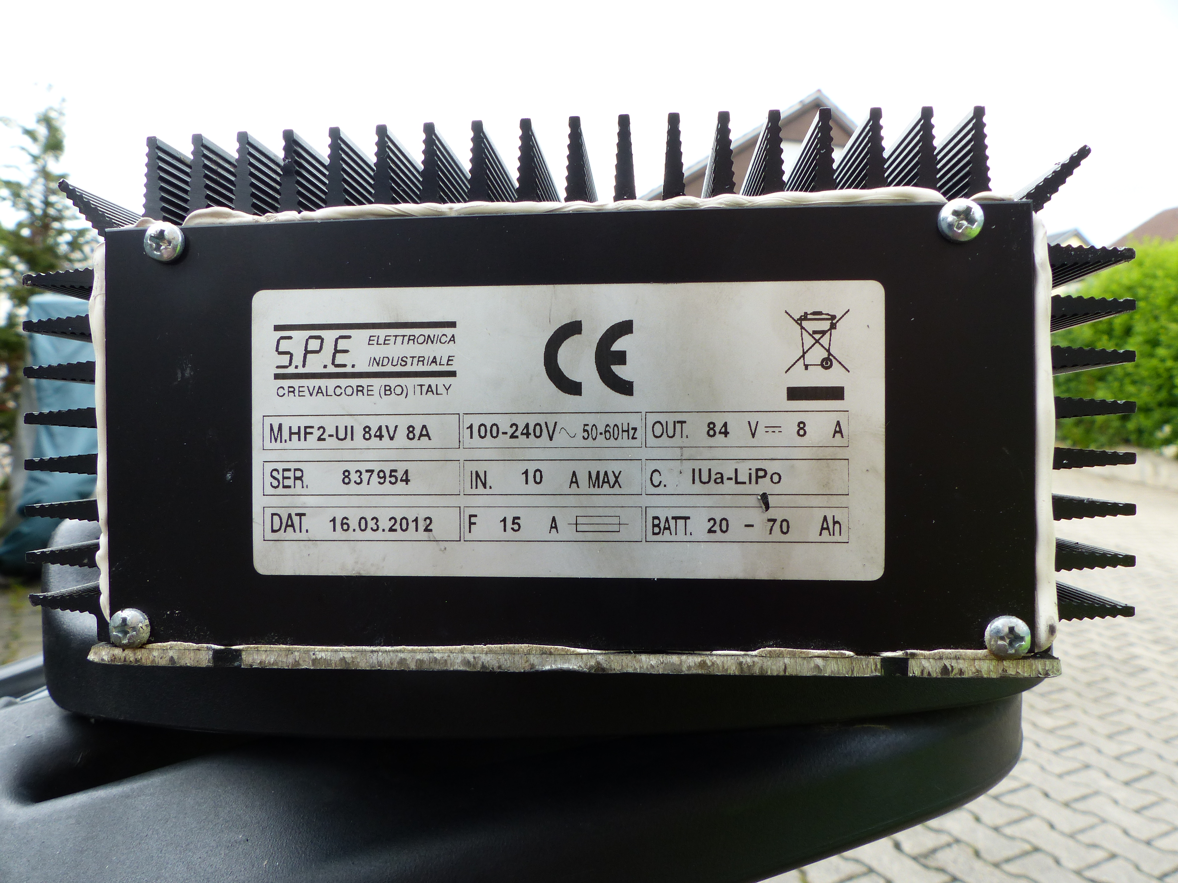

Kannst Du mal ein Bild hier einstellen mit dem Typenschild vom Ladegerät? Das ist dann nämlich etwas völlig anderes als meins:

Guten Morgen MEroller
Da hatte ich doch mal so ein Bild in einem anderen Thread....
Ja, hier: download/file.php?id=6272&mode=view

Leider ist auf dem Bild kein Typschild erkennbar, von daher kann ich derzeit nicht weiterhelfen. Aber das vorn ist der alte AXE Controller, der wirklich voll mit der Axt zuschlägt, wenn man auch nur ein bisschen dreht am Fahrgriff...
