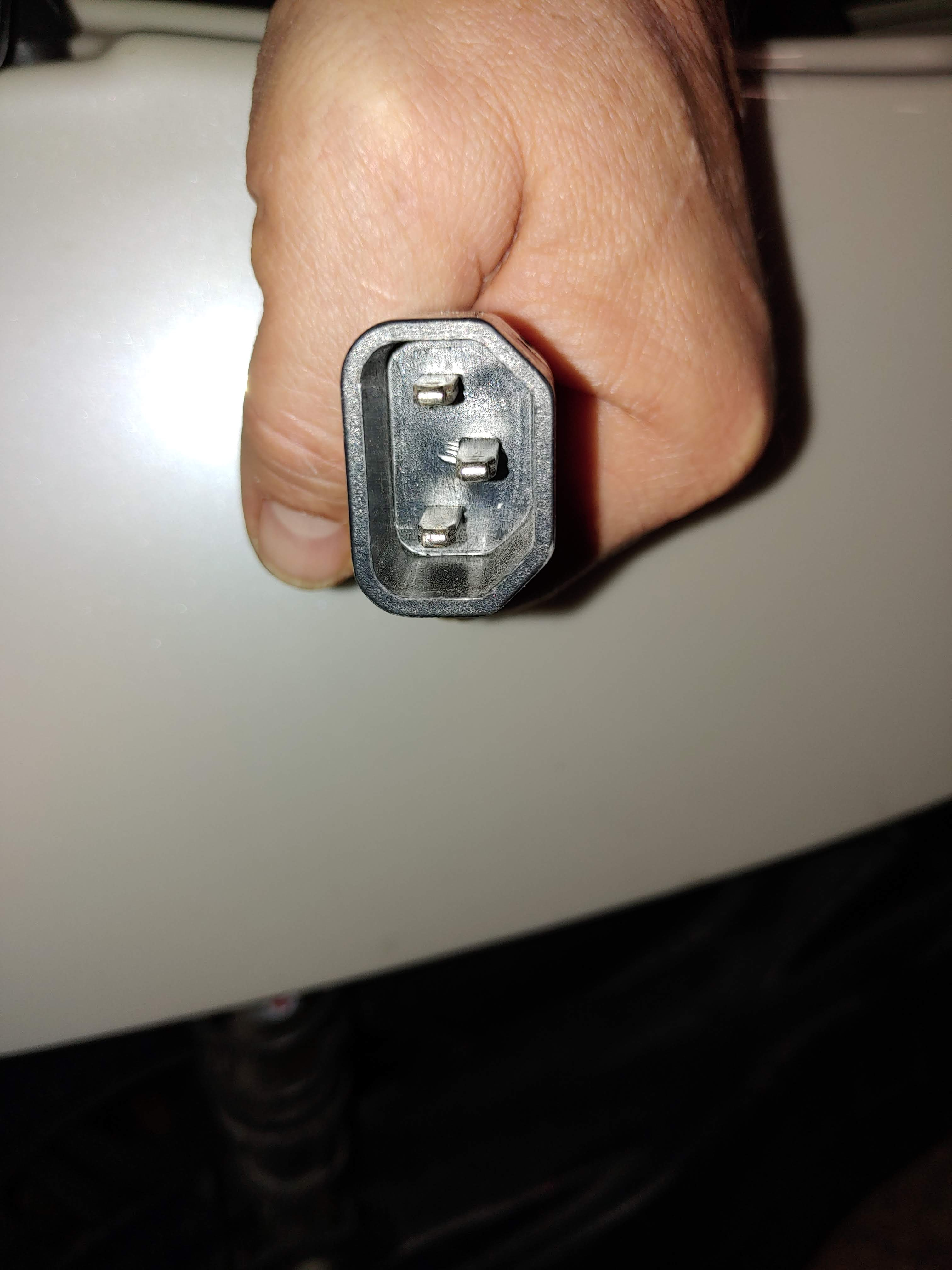

Der Kaltgerätestecker war schon vor Jahren schon leicht abgescheuert, den hatte behelfsmäßig umwickelt, so dass ich hier zuallererst schauen wollten. Nun, nach dem Ausbau und Öffnen des Ladegeräts sehe ich ein, dass ich hier kaum an die Anschlüsse komme. Die Elemente der Platine auf den Kühlkörper geklebt, und der Anschluss drunter.

Der Kaltgerätestecker : also ich würde sagen: Stecker an sich ist perfekt !
Ich habe eher Bedenken, daß mit dem zigfachen Abziehen, Umbiegen und Reinstopfen das Kabel an sich gebrochen ist.
Deswegen wollte ich ja erstmal das Kabel prüfen, vom Stecker bis zum Kontakt, ohne Ausbauen ... Aber das wird wohl nix.

Der Kaltgerätestecker sieht in der Tat tadellos aus. Wenn allerdings das Kabel selbst einen Bruch haben sollte, dann geht das normalerweise mit verdächtigen äußeren Beschädigungen einher: ein Knick/Versatz, Reibspuren, ...
Wobei die Umwicklung vom Kabelaustritt am Kaltgerätestecker würde ich als erstes mal entfernen, um zu sehen, wie es darunter aussieht. Sollte aber erst gemacht werden, wenn Du genügend Isolierband hast zum hinterher wieder umwickeln.
Auch der Kabelaustritt aus dem Lader ist ein klassischer Ort für einen Kabelbruch.
