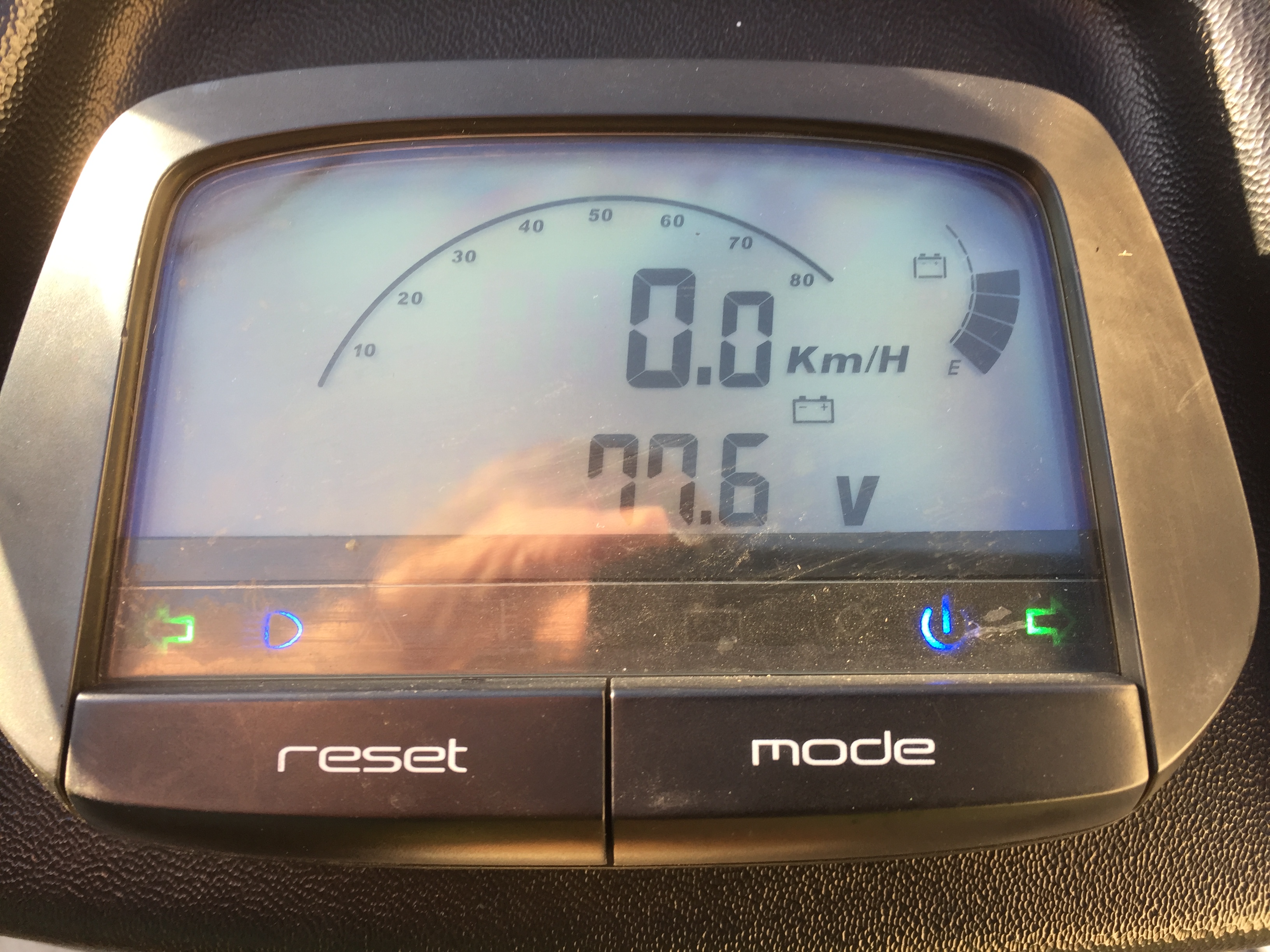

Na, das Problem mit der Bordelektrik ist doch hartnäckiger als gedacht. So sieht im Fehlerfall die Anzeige dauerhaft aus:

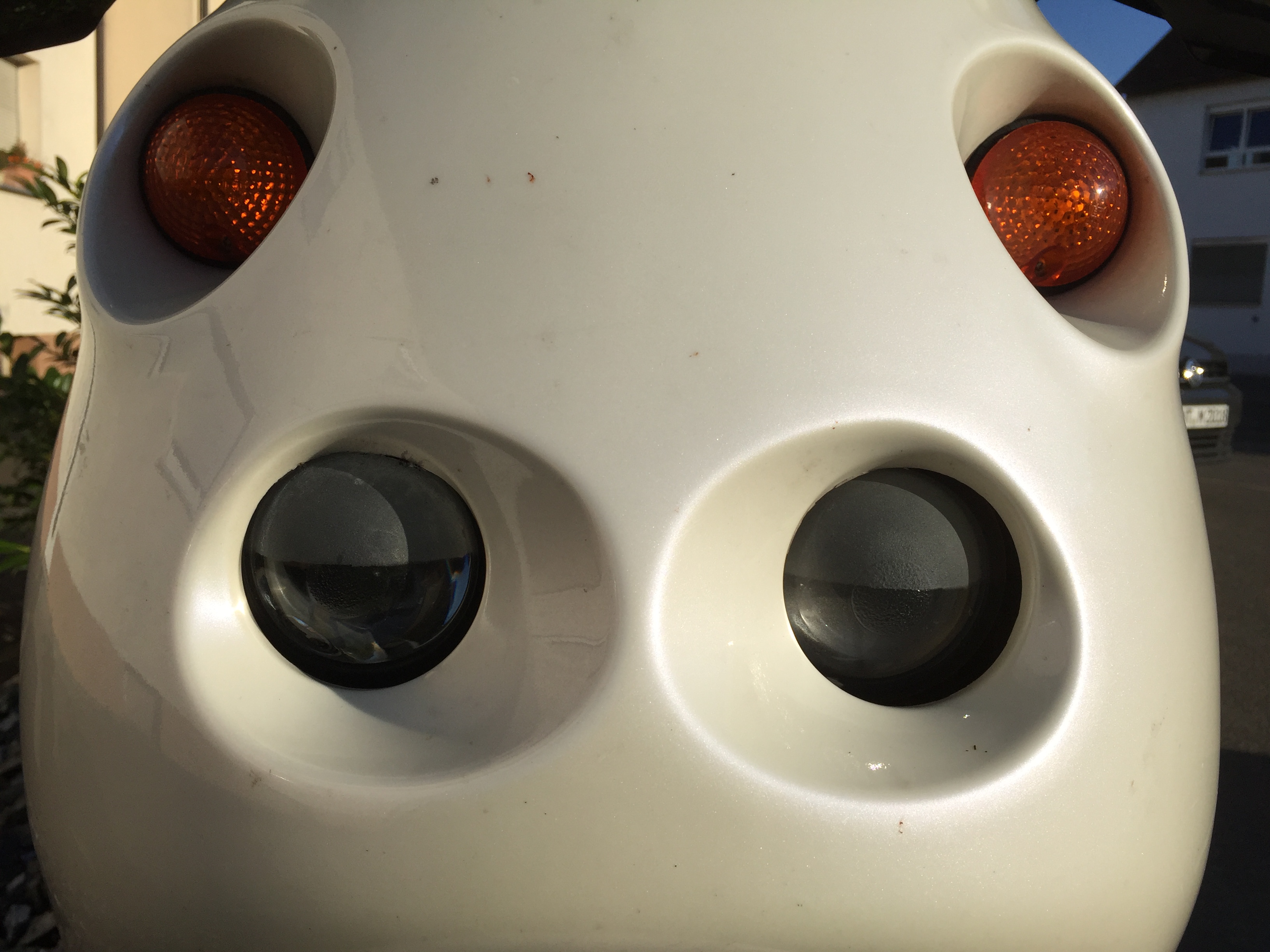

Und tatsächlich: Sowohl der rechteals auch der linke Blinker glimmen leicht,
Fahrlicht tut NICHT (weder Abblend- noch Fernlicht!), und hinten glimmen die Blinker ebenfalls dauerhaft, und nur das neue Rücklicht (unten) und beim Bremsen das Bremslicht (oben) tun normal: Nachmittags bei der Heimfahrt war der kleine Kobold nur kurz sehen, ansonsten wieder normale Bordelektrik-Funktion. Gibt es irgendwelche Ideen, was die Ursache für diese Fehlfunktion sein könnte? Feuchte an sich geht zur Zeit nicht wirklich, dazu ist es zu trocken hier.
