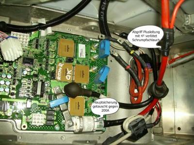

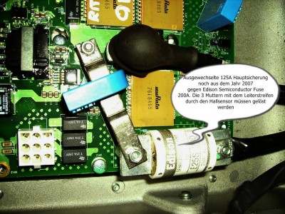

wollte mal berichten, da ich den Vectrix eh zur Zeit noch aufgeschraubt habe und noch auf eine flinke 200A-Elektronik- Sicherung aus USA warte, bei mir war noch die mit 125A im Controller, hab ich überlegt wie ich es denn am besten anstelle jetzt zumindest den momentanen Batteriestrom und die Batteriespannung vorne am Cockpit permanent angezeigt zu bekommen. Nachdem ich zuerst in die Richtung Nutzung des Hallsensors im Controller (-4,5 bis +2,5V) geistig schon losgelaufen war und zwei DVM-Module für Strom und Spannung vorne ins Cockpit bauen wollte, fiel mir ein, da gab es doch noch was Gutes fertig zu kaufen und richtig:
Den Cycle Analyst !
http://www.ebikes.ca/drainbrain.shtml
Den hab ich mir jetzt erstmal in der 350V und high current-Ausführung in Kanada bestellt.
Zum Thema "Shunt" gibt es ja auch noch den Leiterstreifen im Vectrix-Controller der durch den Hallsensor geht. Vielleicht lässt sich der als Shunt direkt nutzen oder die Ausgangsspannung des Hallsensors irgendwie auf den Eingang des Cycle Analyst (+- 200mV)adaptieren. Da wird mir schon noch was Gutes zu einfallen. :D
Möchte möglichst keinen extra Shunt einbauen, wäre aber zur Not wohl das Einfachste.
Das Gute am Cycle Analyst ist ja dass er auch die eingeladene und ausgeladene Akkukapazität anzeigt und über einen Reedkontakt am Rad die gefahrene Geschwindigkeit und Distanz ermitteln kann. Also müsste man mit Hilfe des C.A. auch recht präzise die momentane Restreichweite einschätzen können.

habe mir das heute nochmal etwas näher angeschaut, ist leider nicht ganz so einfach wie ich gedacht hatte.
Dieser Leiterstreifen durch den Hallsensor führt ja zu Sicherung hin, die aber wieder am Pluspol des Akkus angeschlossen ist.
Damit sind wir da recht nah am Pluspol, müssen aber nah an den Minuspol mit dem Shunt, passt also nicht.
Dann hab ich jetzt den 0V- Ausgangspin das Hallsensors mal daraufhin gemessen ob er irgendwie über die Leiterplatte des Controllers niederohmig mit dem Minuspol des Akkus verbunden ist. Ist er aber nicht, das ist in diesem Fall dann eher ungünstig weil über die Versorgungsspannung des C.A. im C.A. Intern der Hallsensor dann mit dem Minuspol des Akkus verbunden werden würde und das könnte sogar den Controller stören oder beschädigen. Das mache ich also lieber nicht, jedenfalls nicht solange ich die Schaltung um den Hallsensor herum im Controller nicht kenne. . Das Konzept des C.A, sieht auch keine Stromversorgung über einen extra DC-DC-Wandler zur galvanischen Trennung von der Antriebsbatterie vor, sondern eben Versorgung direkt aus der Antriebsbatterie.
Also sehe ich im Moment nur die Möglichleit den Akku-Minuspol wie vorgesehen über einen zusätzlichen Shunt zu führen. Ich werde mir also noch einen Shunt mit etwa 0,15- 0,3 mOhm besorgen. Mehr Widerstand sollte der nicht haben, sonst wird der schon recht warm beim fahren.

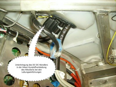

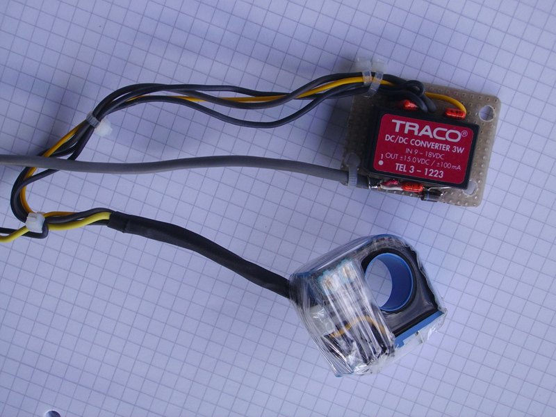

den LEM Stromwandler hab ich jetzt zusammen mit einem Traco TEL3-1223 (isolierter, stabilisierter Dual-Mini- DC/DC-Konverter) verdrahtet, getestet und für gut befunden. Stromaufnahme von Traco mit LEM daran liegt an 12V bei 57 mA. Das sind dann etwa 0,7 Watt Leistungsaufnahme im Fahrbetrieb , weniger als ein Shunt schlucken würde Der Traco liefert dem LEM sauber stabilisierte + - 15V DC.

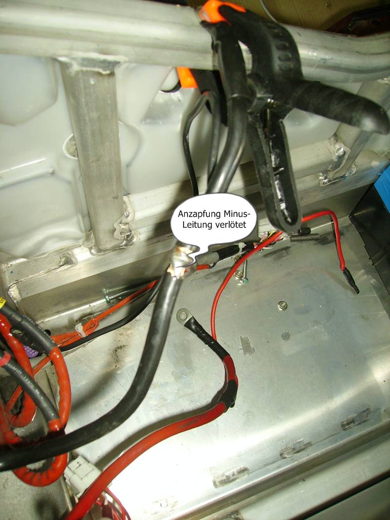

Durch den LEM wird dann einfach das negative Batteriekabel zwischen Akkublock und Controller hindurchgeführt.

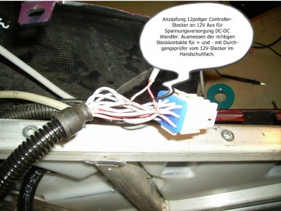

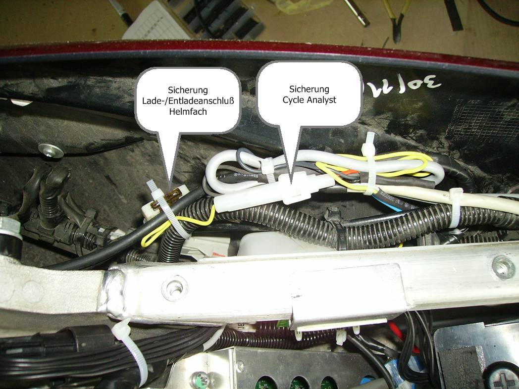

Die benötigten 12V werde ich parallel mit dem AUX-Ausgang für die 12V-Steckdose im Handschuhfach direkt am 12-poligen Controller-Stecker abnehmen
Der 0V-Ausgang des Traco /LEM wird mit den 0V des Akkublocks verbunden werden müssen damit der C.A. beim messen seinen Bezugspunkt hat. Der Messausgang des LEM wird über einen Spannungsteiler mit dem C.A.-Shunteingang verbunden. Das Teilerverhältnis sollte etwa 40-50 : 1 sein,der von mir verwendete HTB100 P liefert bei 200 A dann 8 V ab, nicht 4 V wie die LEM im Controller, die sind eine Nummer größer, macht aber nichts. die Anzeige kann auch am C.A. durch entsprechende Eingabe in Grenzen angepasst werden. Hier kann man die Ladestrom-Anzeige des Tachos beim Laden als grobe Referenz dazu benutzen den C.A. recht genau abzugleichen.

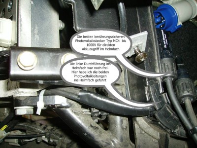

Den Spannungsteiler werde ich vorne irgendwo in der Nähe des C.A. oder sogar im C.A. selbst anbringen. Plane auch den C.A. steckbar zu installieren, suche im Moment nur noch nach passenden und unkomplizierten Buchsen/Steckern die die max.150V Batteriespannung auch einigermaßen sicher zulassen.

Beiträge: 19364
Re: Vectrix: Einbau des Cycle Analyst
Heißt das tatsächlich, dass der popelige Hallsensor +15 und -15V braucht? Das finde ich äußerst viel, arbeiten die Sensoren selbst meist mit 5V, und zwar nur in einer Polung. Aber vielleicht ist das ± nötig wegen der bi-Direktionalität der Strommessung? Auf jeden Fall war aus meiner Sicht in der Doku des Sensors nicht ganz klar, was man dem Teil tatsächlich spendieren muss, dass es tut. Und 15V sind ein Haufen für solch ein kleines Bauteil. Vielleicht ist es doch was induktives und nicht nur Halltechnik, was da an Bord ist...
