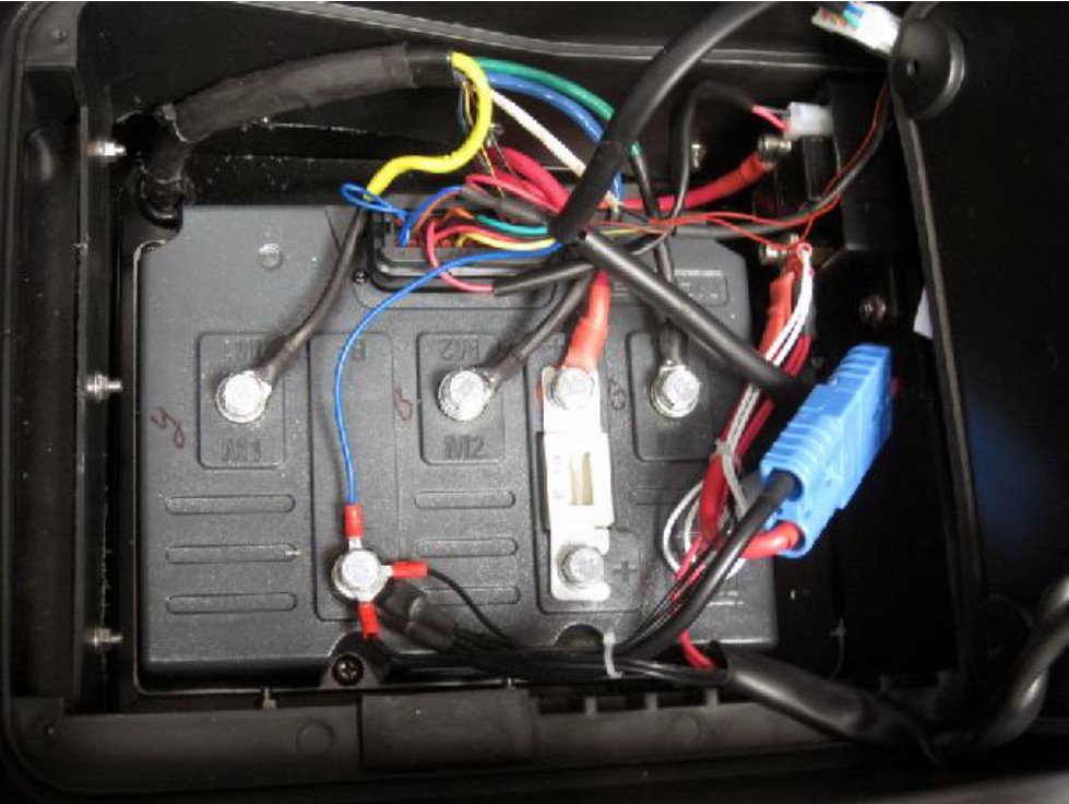

Der Sevcon Gen4 Controller hat eine LED, welche bei dir blinken wird. Jetzt ist es schön dunkel und du wirst das Blinken gut erkennen können (Leuchtfeuer). Die Blinkpulse zählen. Das Handbuch des Sevcon Gen 4 herunterladen mit der Fehlerttabelle und anhand dessen den Fehler diagnostizieren.

Die LED auf dem Sevcon sollte bei Zündung EIN grün leuchten - dann hätte es keine Störmeldung. Wie gesagt, im Dunkeln wäre es besser zuerkennen.
Ich weiß eigentlich nicht, warum du die Schwingenverkleidung abbauen möchtest? Das Motorkabel wird ja bis zum Sevcon Gen4 Controller geführt und das 5-polige Hallkabel auch (Das 6. Kabel ist vom Temperaturfühler wahrscheinlich ein KTY84/130).
Dein Roller ist wohl Bj. 2011/12, da noch der Sevcon Size 4 verbaut ist. Über der Yellow Motorphasenklemme sitzt die LED.
Dann noch viel Spaß mit deinem CANbus Roller.
P.S. Vielleicht ist die Sicherung (ANL-Sicherung) auf dem Sevcon Controller defekt?
