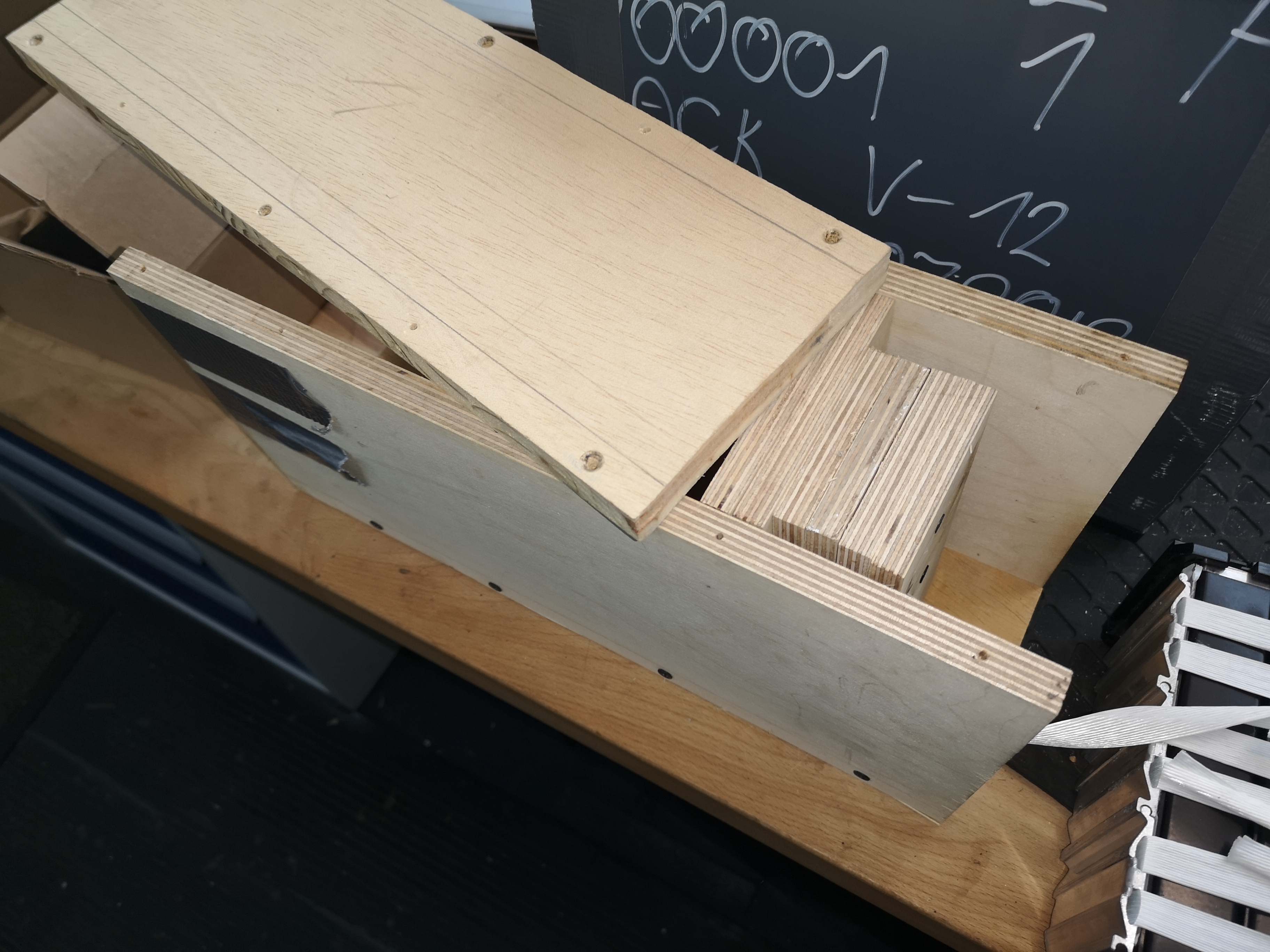

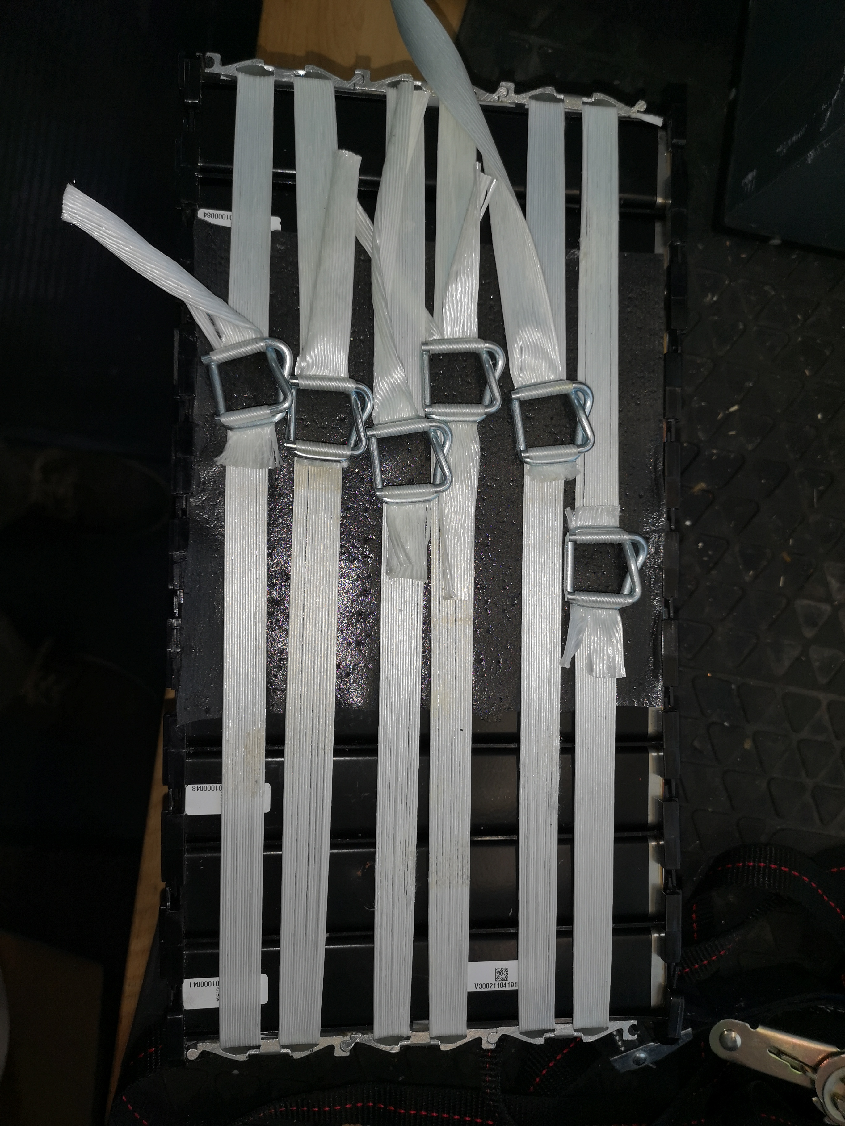

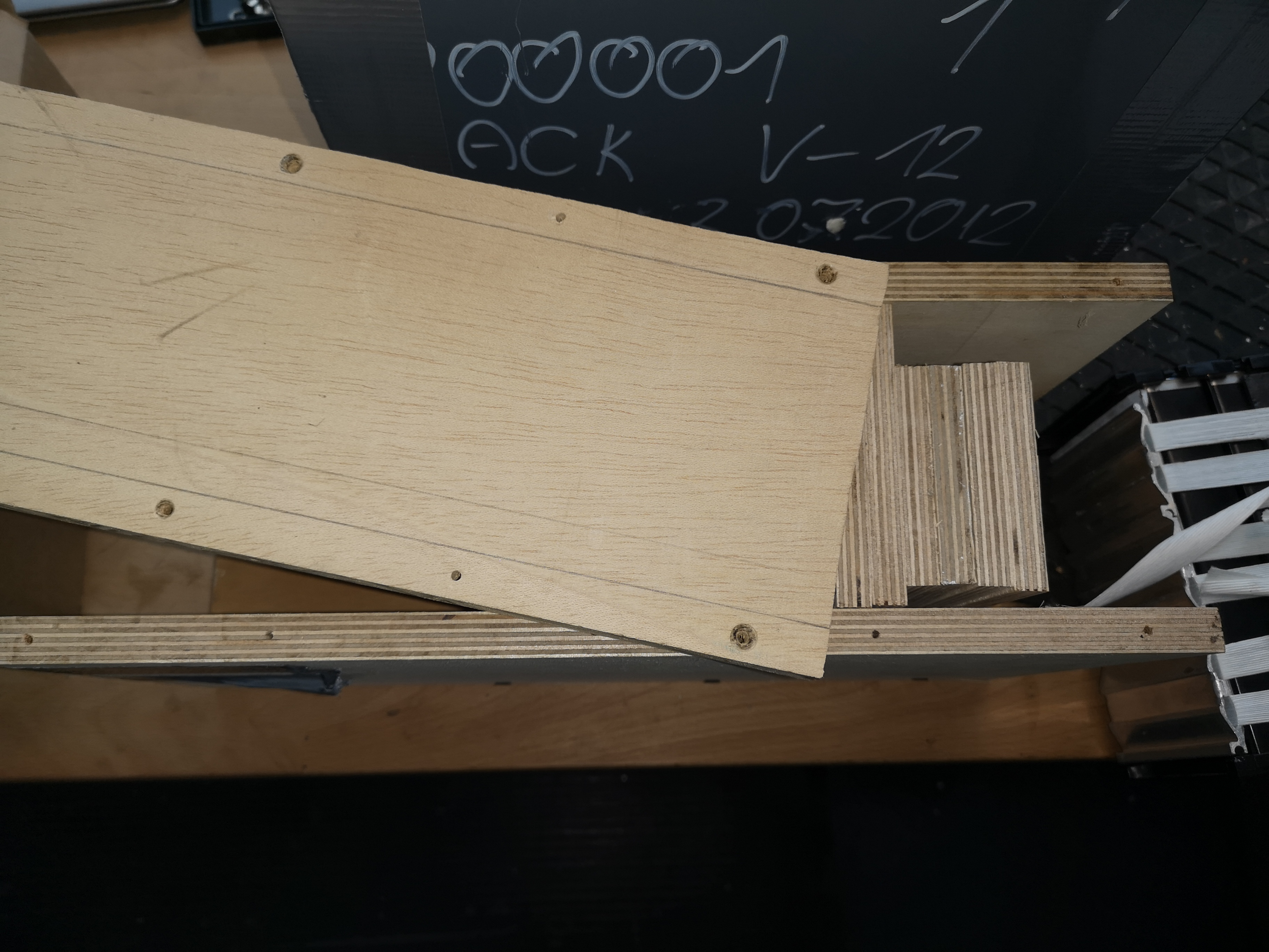

Mein "Shrek" fuhr ja bereits - leider nicht sehr weit. Nach wenigen Kilometern ging er in die Knie bzw. sogar aus, weil eine von 40 Stück LiFePo-Blockzellen nur noch im mV-Bereich lag. Eine weitere lag.ca. 0,2V unter dem sonst gut ausbalancierten Niveau.
Also Tausch gegen zwei genauso alte, aber intakte Zellen.
Das ist leichter gesagt als getan: Wenn man die Stahlbänder der entsprechenden 10er-Reihe löst, dehnen sich die Zellen sofort bauchig aus. Sie müssen mit hohem Druck wieder auf das Einbaumaß gebracht werden. Das ist mir erst gelungen, nachdem ich ein tunnelförmiges Gehäuse gebaut habe. Da werden die Zellen und die Abstandhalter (schwarze gabelförmige Kunstoffteile) eingelegt. Deckel drauf und mittels eines Stempels und Schraubzwingen zusammen pressen. Zusätzlich hatte ich Spanngurte mit eingelegt, die das Paket in Form halten. Anschließend Deckel ab und das Paket nach oben entnehmen. Jetzt konnte ich den Zustand mit dem Umreifungsgerät sichern. Leider musste ich die Metallschnallen seitlich anbringen. Das System ist nur mäßig geeignet. Aber am Ende passte alles einschließlich Isoliermaterial in das vorhandene Gehäuse.
Wenn ich aus dem Urlaub zurück bin, muss ich die Batterie wieder ein- und die Vectrix wieder zusammenbauen. Und dann endlich zum TÜV. Der ist schon über 8 Monate überzogen. Ich darf also gar nicht mehr fahren (60€ und 1 Punkt, wenn ich erwischt werde).
