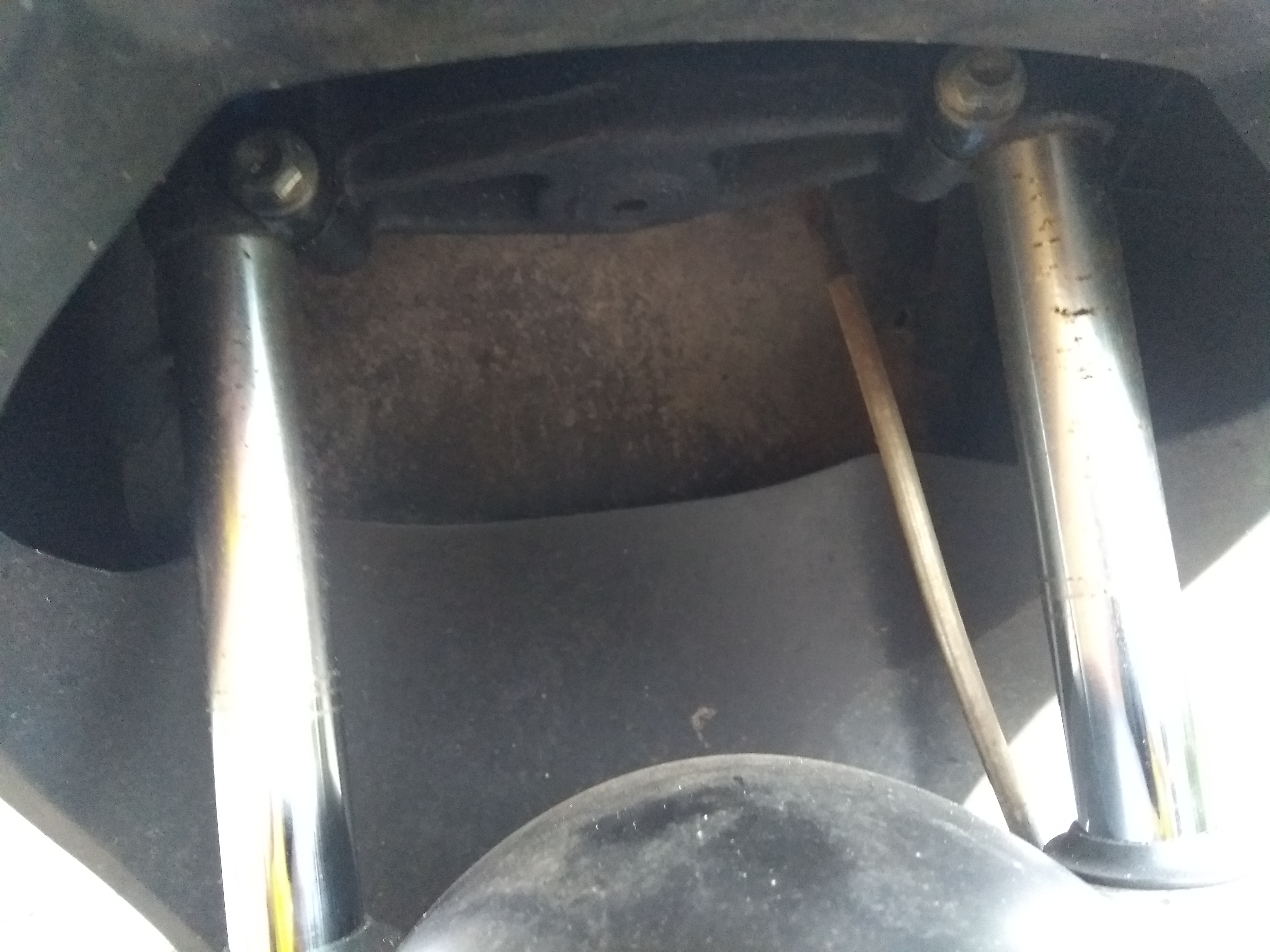

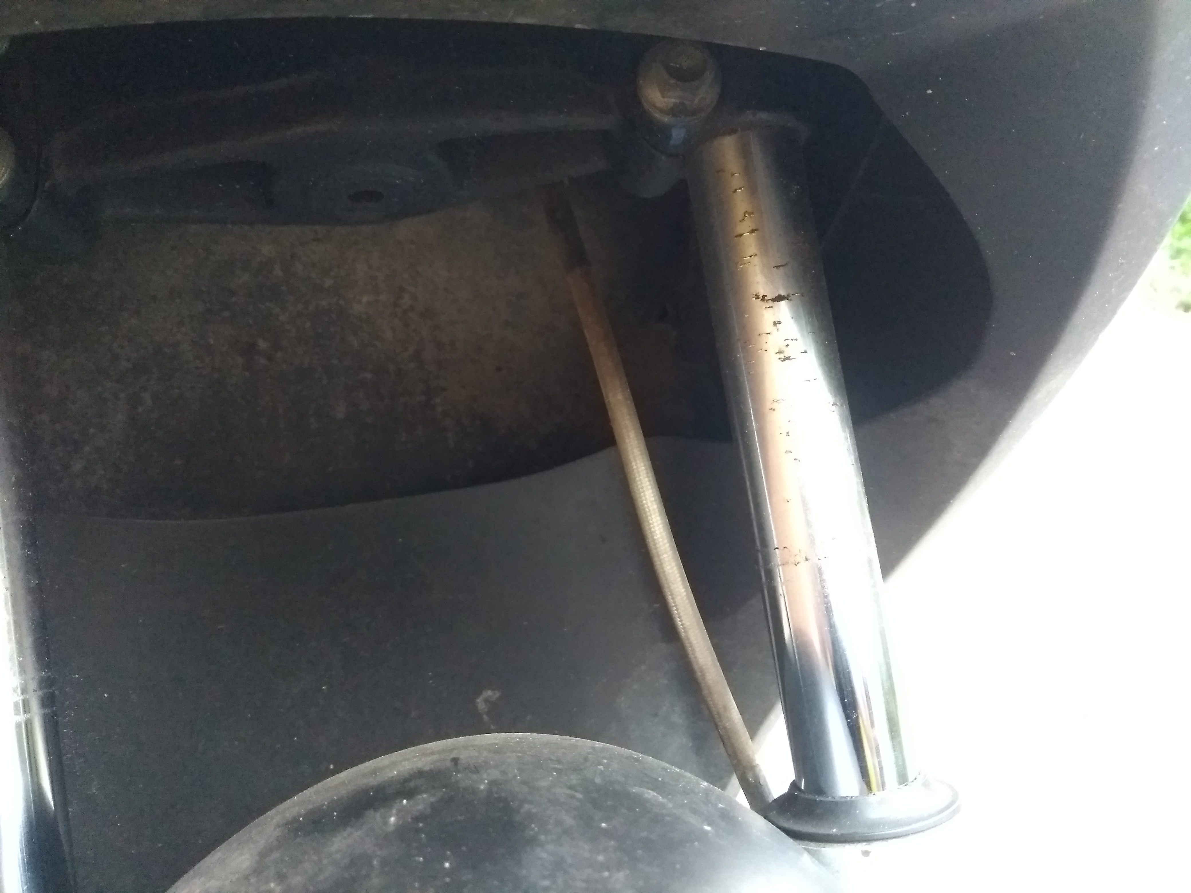

mal was anderes: Die Gabel am Vectrix rostet. Ich würde mal bei Vectrixparts anfragen, ob es noch welche gibt. Und dann gerne Faltenbälge montieren, damit das Probelm ein für allemal gelöst ist. Wisst ihr, welche man da nehmen kann?

Moin! Ich bin noch eine ganze Zeit mit der alten Gabel gefahren. Jetzt wollte ich sie austauschen und, siehe da: Sie passt nicht. M. Zordan von Vectrixparts hat mir auch schon mitgeteilt, dass er keine Teile mehr hat. Habt ihr noch eine Idee, was ich machen könnte?

Wenn ich es recht verstanden habe, geht es um angerostete / undichte Standrohre?
Was passt denn da nicht?
Wie groß ist die "Fehlpassung" ?
Standrohre /Telegabel sollten sich doch auch einzeln wechseln lassen - also originale Gabelbrücke und Lenkerkopflager beibehalten.
Standrohre dünner als original: Passringe, die mit geklemmt werden.
Standrohre dicker als original ist kritischer, denn ausbohren /weiten geht natürlich nur minimal, wegen der notwendigen Stabilität.
Kritisch wäre auch, wenn die Scheibenbremse /Bremssattel nicht mehr passt.
Die Länge sollte möglichst auch passen aber selbst da kann man sich evtl. bei zu kurzen Rohren mit Adaptern behelfen.
Eine Drehbank sollte halt verfügbar sein.
Ich gehe nicht davon aus, dass dies dem TÜV auffällt.
Zu lange Standrohre ergeben allerdings einen auffälligen Chopper-Roller ... ;)

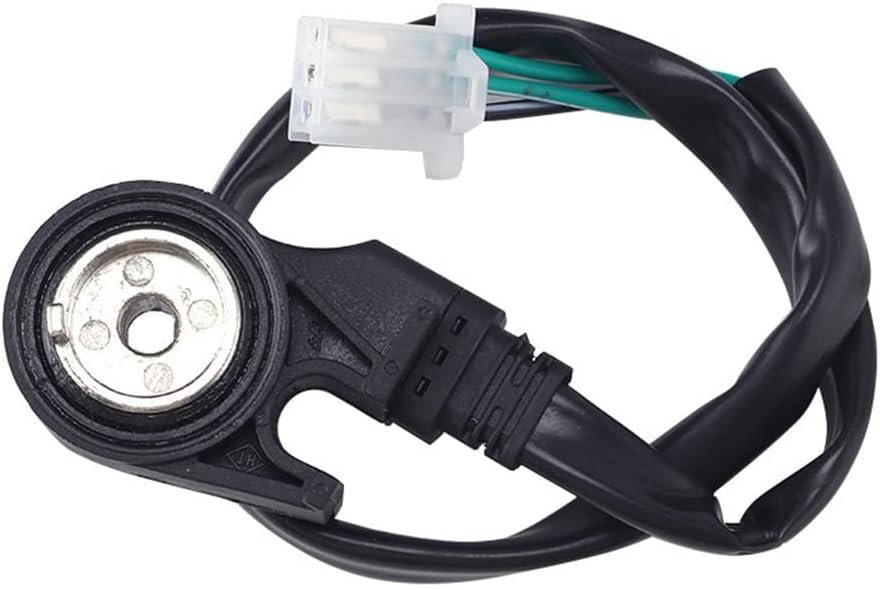

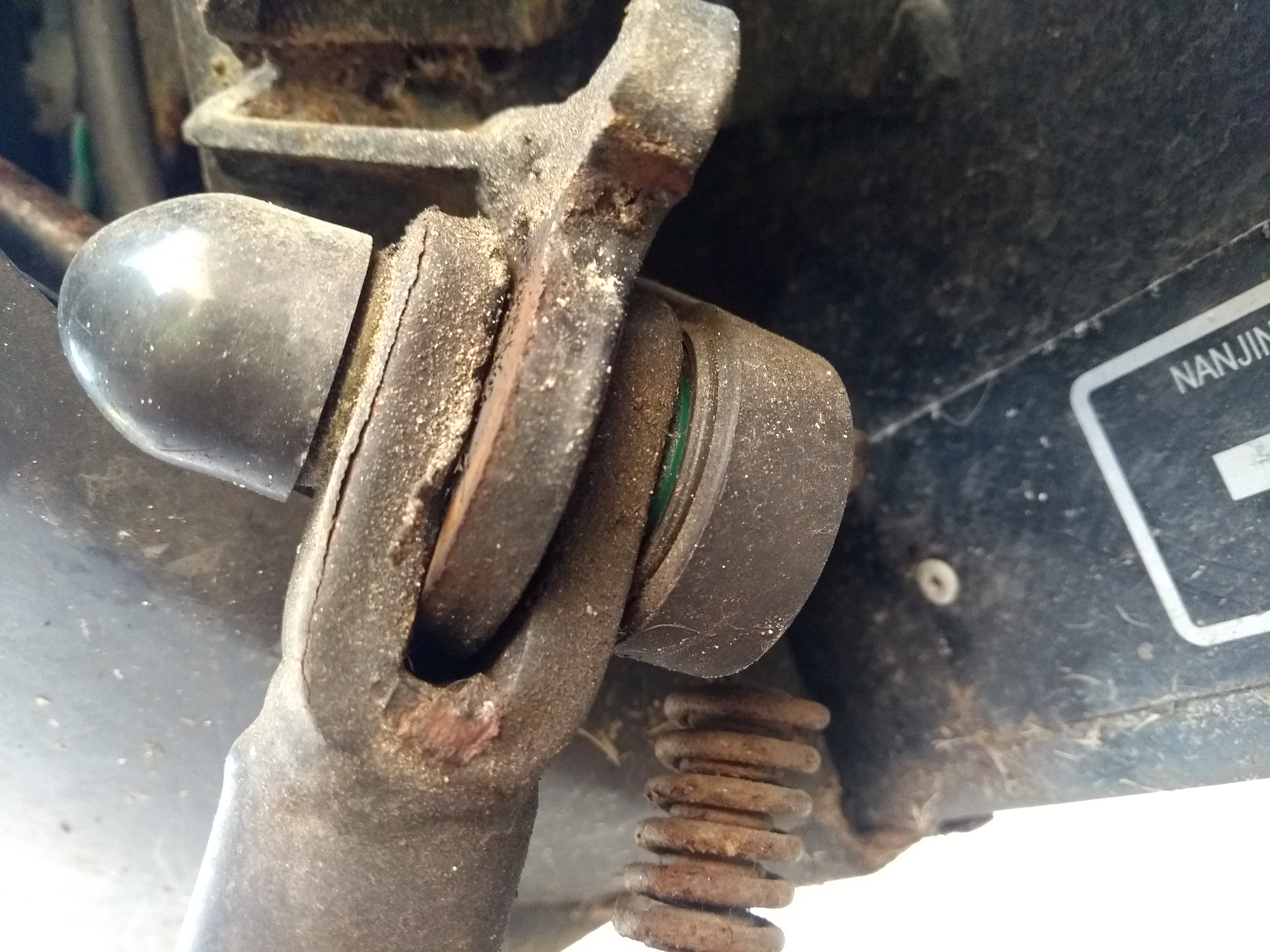

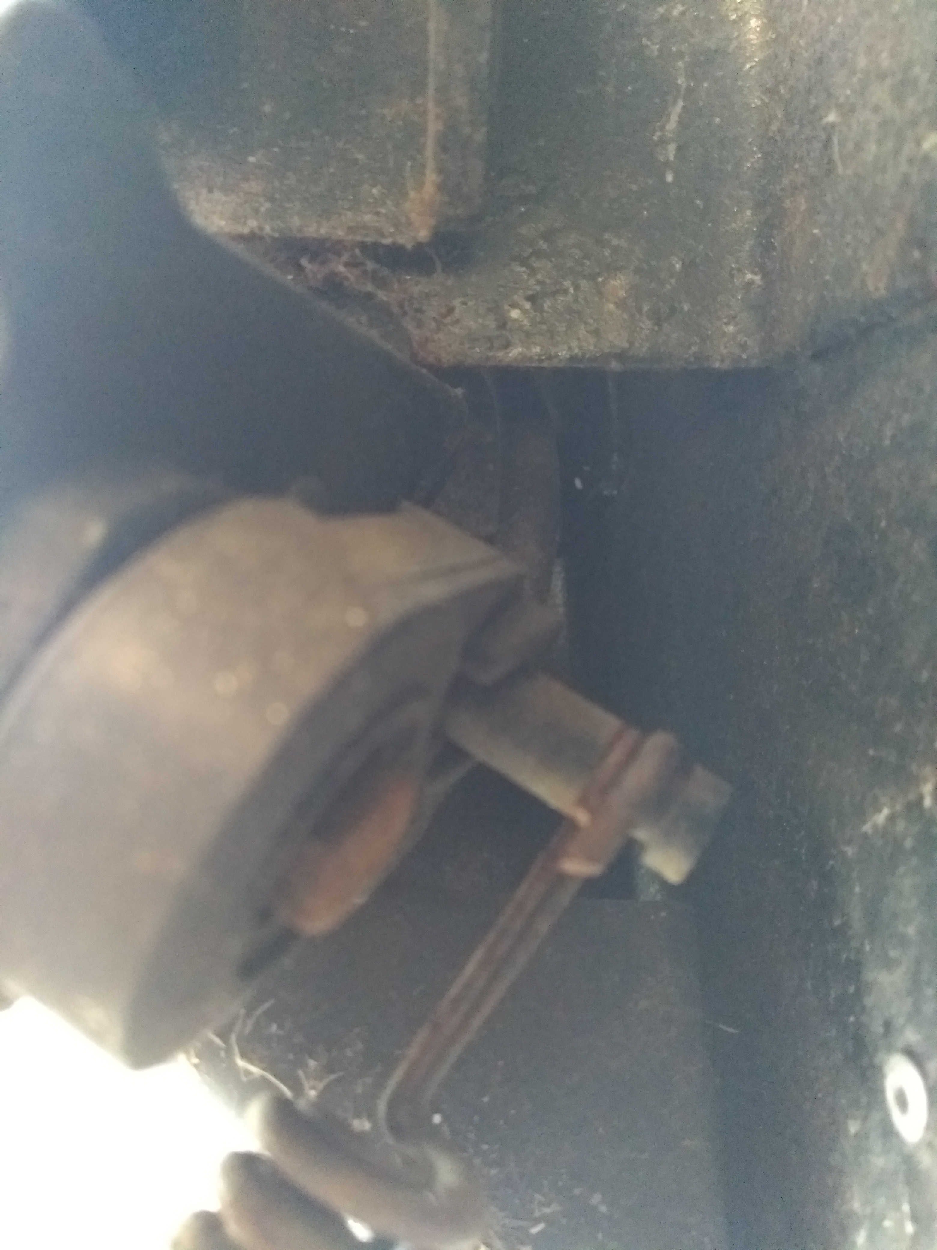

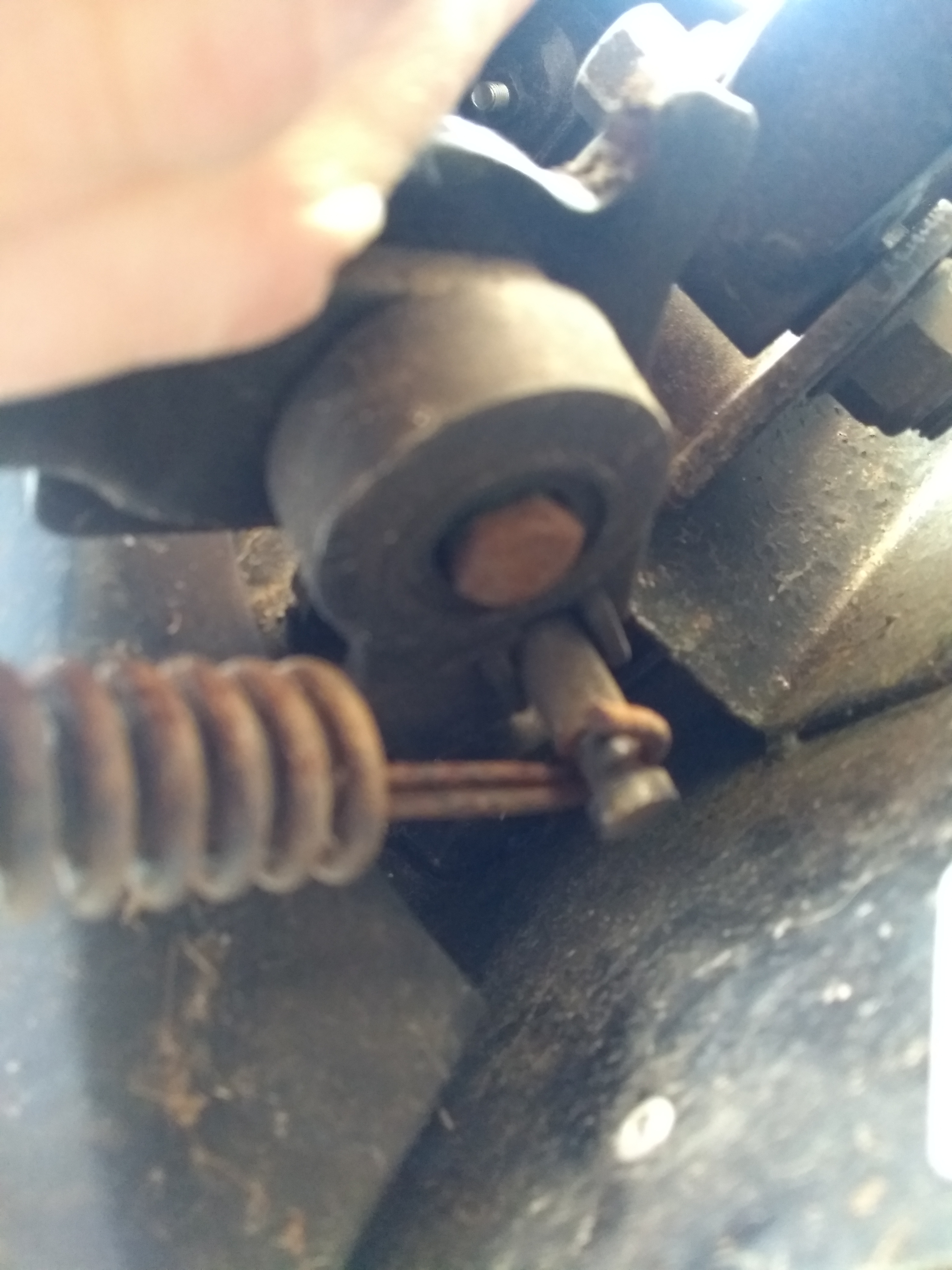

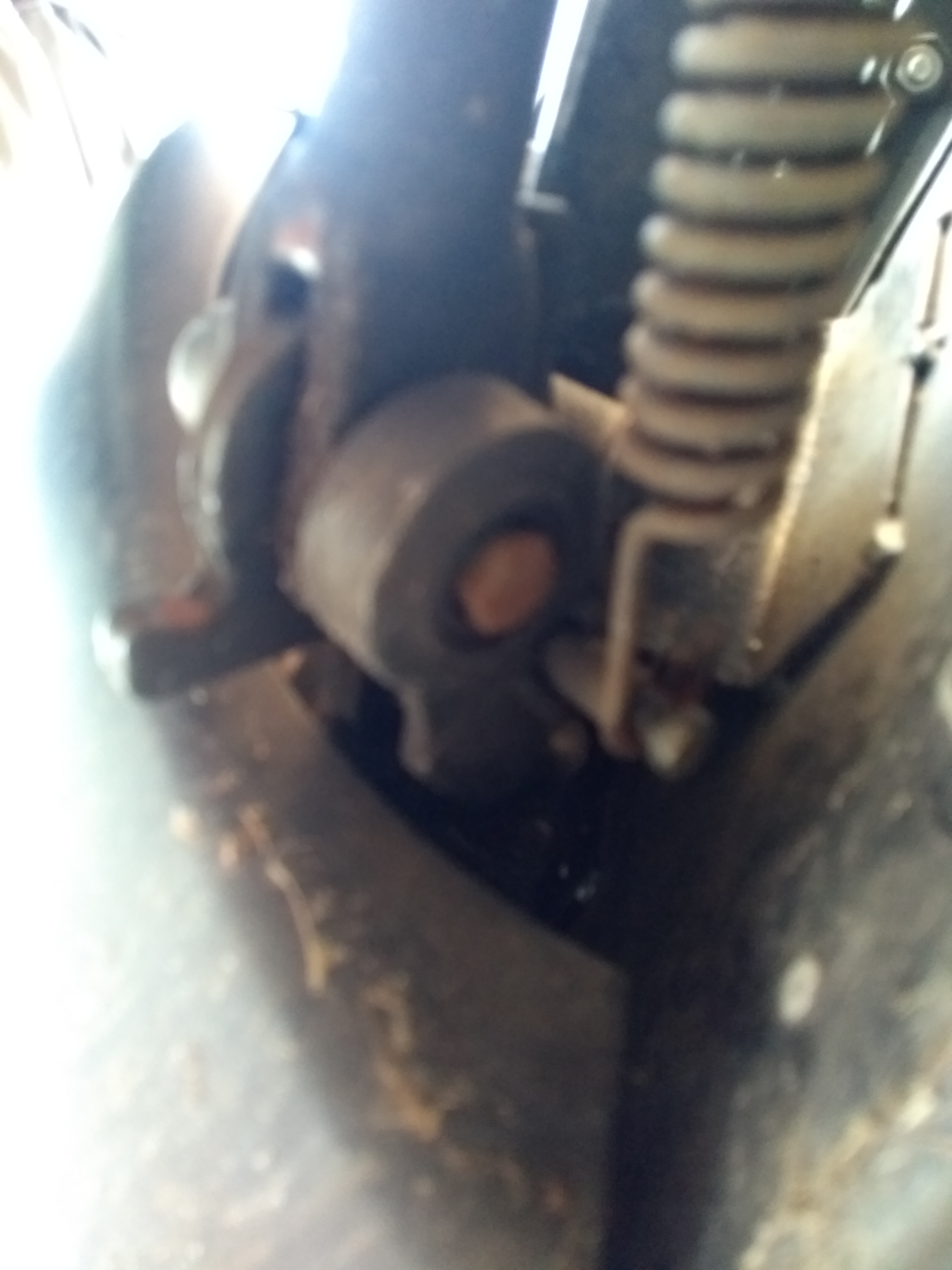

zum Seitenständerschalter:
Welche Art ist denn da montiert?
Drehschalter:
Oder Druckschalter:
Ist da ein Stecker, wie auf den Fotos drann, oder ein anderer?

der Rost ist an diesem Teil. Ist vielleicht nicht so schlimm, aber bevor ich Faltenbälge montieren lasse, möchte ich vorher alle in Ordnung haben.
Den Seitenständerschalter hat Vectrixparts ja leider auch nicht mehr. Meine Rollerwerkstatt vor Ort hat ähnliche Schalter, vielleicht ist das ja ein Standardteil das fast immer passt?

Wie der Stecker aussieht, weiß ich im Augenblick nicht. Der Schalter ist aber drehbar. Im schlimmsten fall wird der Seitenständer halt abmontiert oder mit einer Feder, die ihn automatisch einklappt ausgestattet.
Ich werde eure Vorschläge mit der Gabel mal bei der Werkstatt besprechen. Da ja nun kein Salz mehr auf der Straße ist, kann ich ja wieder fahren..
