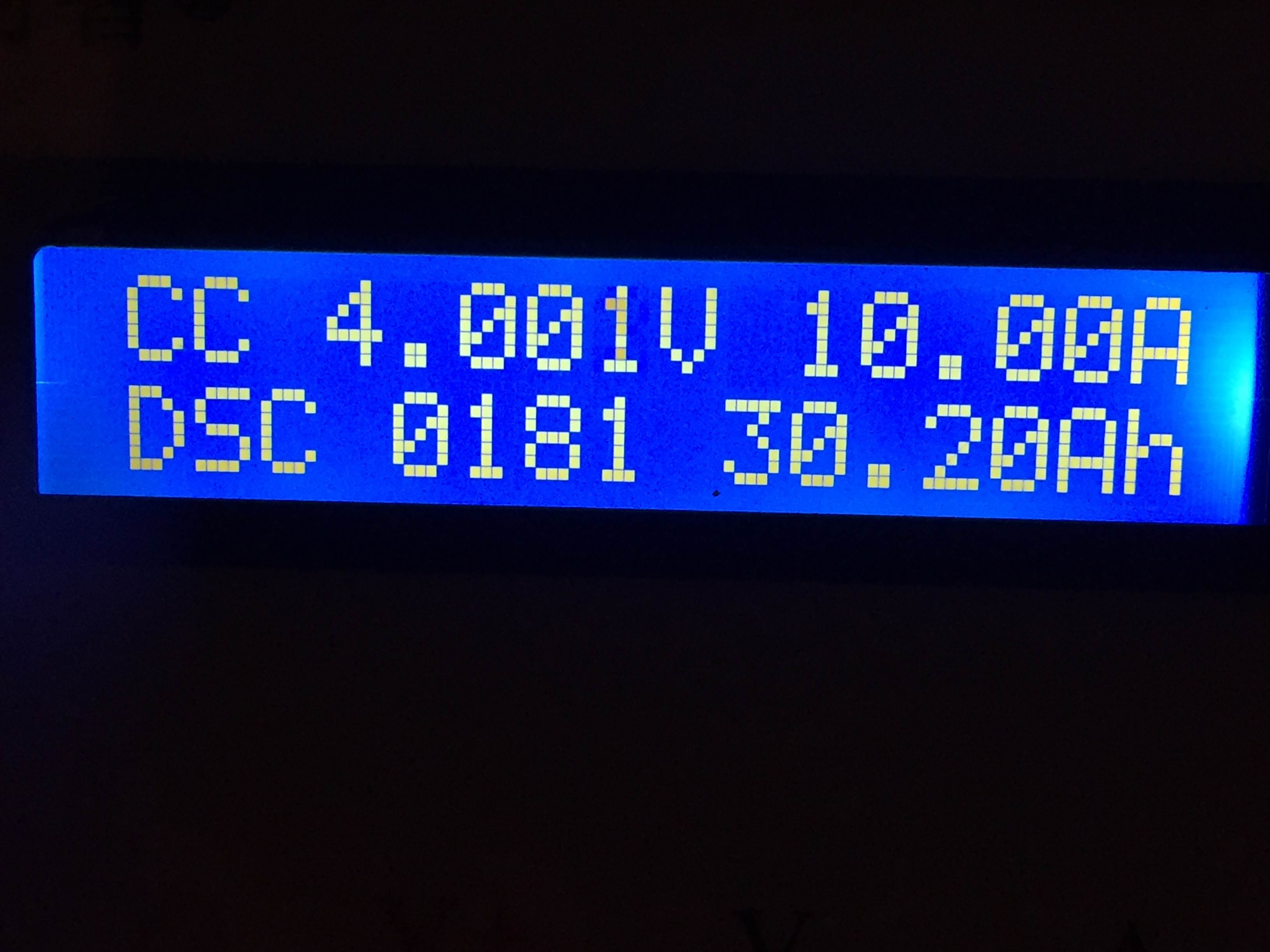

Hatte aus Langeweile und Forscherdrang noch weiter mit den heilen NiMh Zellen und dem ZKE-Tech Tester herumgespielt. Der macht ja alles allein.
Selbst die Zellen in Nachbarschaft zu den zwei defekten Zellen haben bei 10A CC discharge auf 1V noch volle 30,2 Ah. - Die Zellen liegen alle in dem Bereich. Toleranzen erkenne ich höchstens, wenn ich den Discharge mit warmen oder kalten Zellen starte.
So sieht das Resultat bei vier Zellen im kaputten Block aus: Discharge CC mit 10A (1/3C) in 181 Minuten auf 1V Zellspannung (kurz vor Ende fotografiert).
Wenn ich noch zwei heile Zellen mit gleichen Werten hätte, würde ich die Schüssel so wieder zusammenbauen.
