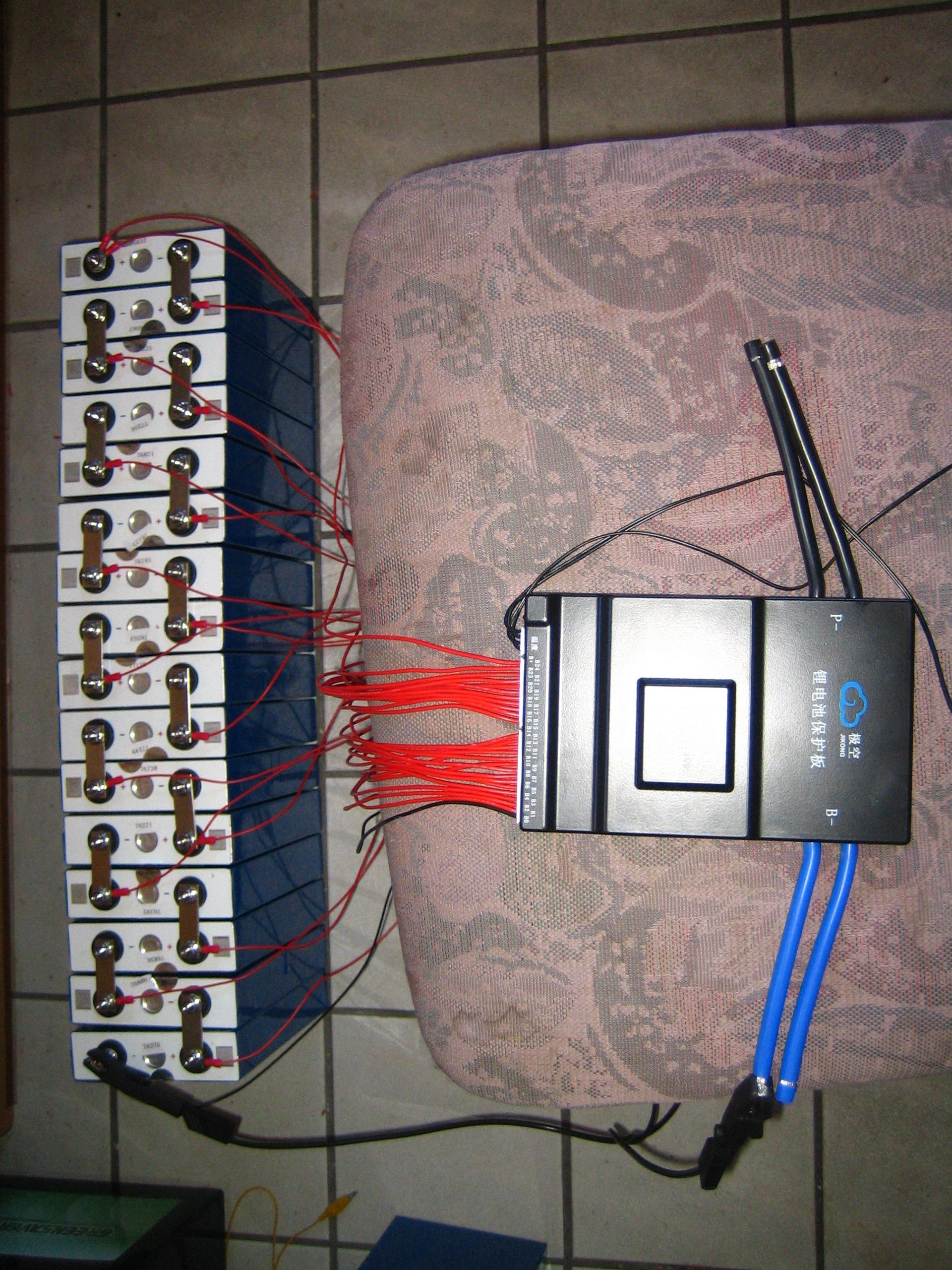

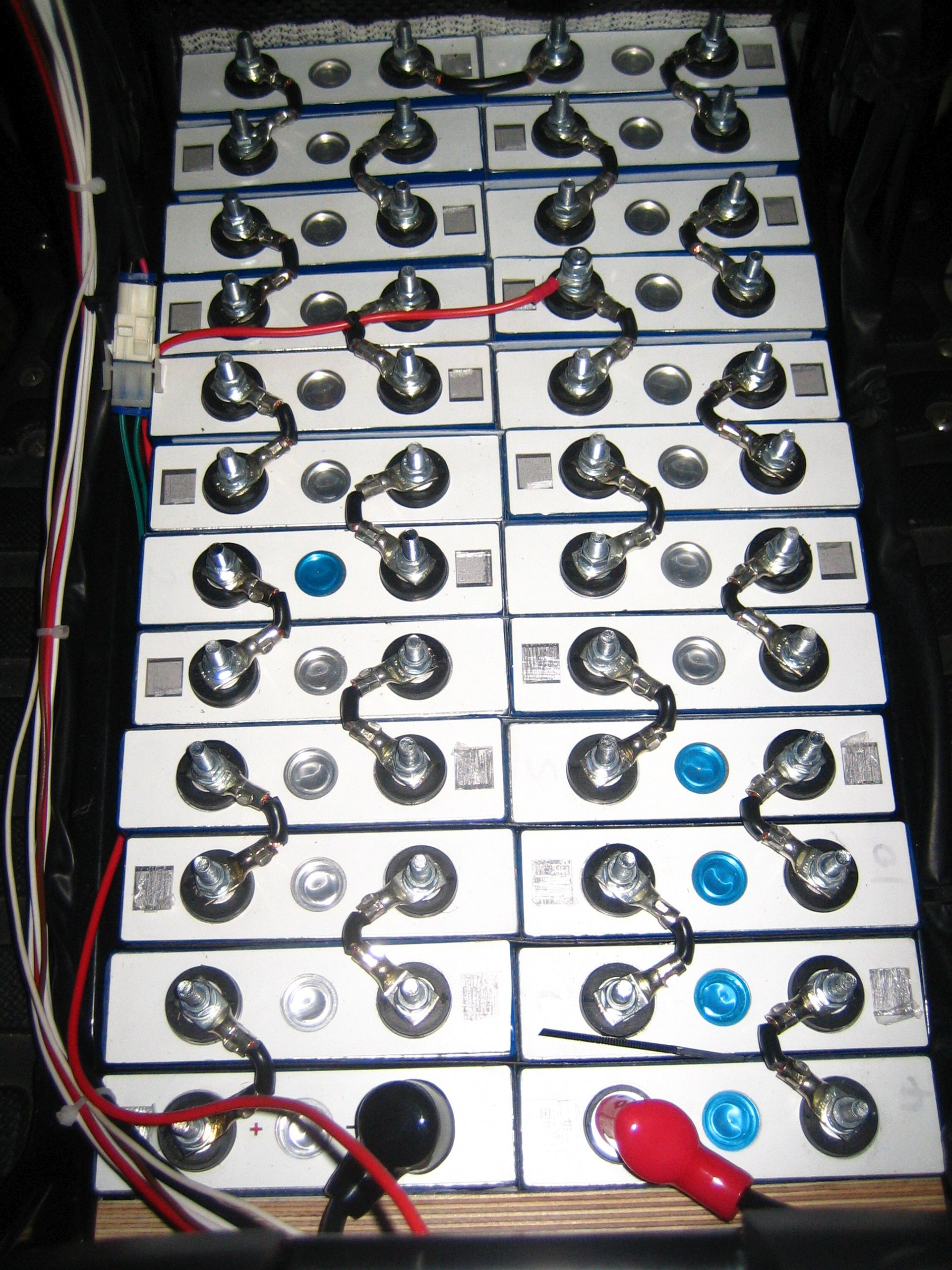

Ich habe in meinem 120er E-Max eine 24ziger Konfiguration eingebaut - weitere 8 Zellen können noch im Fach Batterie 4 eingebaut werden. Zwischen den Zellen habe ich 0,75mm starke Plexiglasstreifen gelegt - die Gehäuse haben ein schwimmendes Potential (Isolation). Auf dem Foto ist das BMS noch nicht angeschlossen.
Etwas einfacher ist die Verdrahtung mit bus bars - Verbinder. Ich verwende ein Jikong BMS mit 2A Active Balancer.E-Max 90s von 2012 - Vmax>46km/h - km-Stand >5150 - 16x Littokala 51,2V 105Ah = 5kWh. JK-B1A24S15P - Sevcon Gen4

Hallo Peter,
schönes Bild und die 24er Kombination scheint mit den 76,8V ja gut zu passen.
Flexible Zellverbinder und Kontaktierung über Gewindebolzen - so etwa würde ich es auch machen.
Allerdings M4-Verschraubung (?!?) wie von Gluehbert erwähnt ist recht schmächtig.
Im "normalen" E-Max /VX-2 sind ja nicht 76V, sondern 48V, also eher 16s bei LiFePO4 interessant - oder ließe sich die Spannung einfach erhöhen?

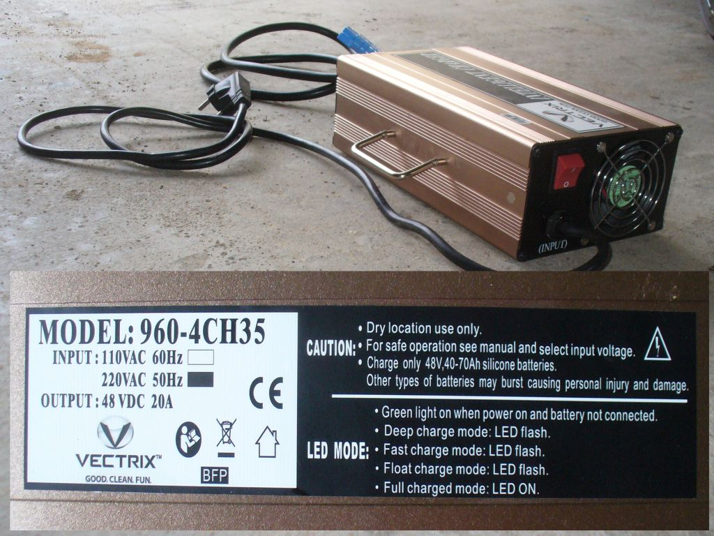

Kann ich dem alten e-max Ladegerät eigentlich beibringen, immer mit vollen 20 A zu laden? Es geht bei 17 zellen relativ schnell auf 70% und dann zügig auf 85 und lädt dann nur noch mit 15 bzw. 9,5 A.

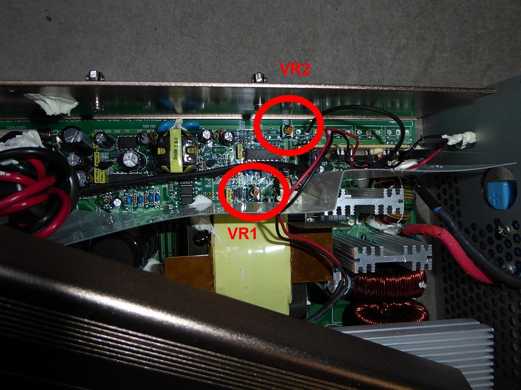

Aber die Grenze ließe sich durch Erhöhung der Lade-Endspannung am Lader verschieben. Dazu müsste man aber wissen, welchen Lader Du genau hast. Bei diesem Teil: sind es zwei Potis, die man zum Justieren nutzen kann: Witzigerweise überlädt der Lader die AGM-Klötze in der Standardkonfiguration und hat dazu noch eine üble "Nachladephase", die man bei Lixx gar nicht brauchen kann.
Da muss man sich auf das BMS verlassen, damit es einem die Zellen nicht grillt. Genau dies mag ich nicht und nutze daher diesen Lader nicht mehr. M.M.n. sollte der Lader bei Erreichen der Ladeendspannung von allein abschalten /drosseln. Das (möglichst einstellbare /programmierbare) BMS ist eine zusätzliche Sicherheitsebene und kümmert sich um das Wohlbefinden im tgl. Gebrauch bzw. um maximale Kapazität bei Langstrecken.
Ohne Angabe der Spannungen sagt das erst einmal wenig aus. Ich würde ein Absinken des Ladestromes ab 85% als sinnvoller erachten als dass der Lader mit Volllast in die BMS-Begrenzung fährt. Der obere Spannungsbereich ist deutlich zellschädigender, als ein Entladen bis nahe Entladeschluss. Wenn man im täglichen Gebrauch nicht die volle Reichweite benötigt, ist ein Laden nur bis ca. 85...90% also sehr vernünftig zu Gunsten der Lebensdauer.
