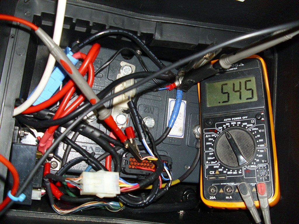

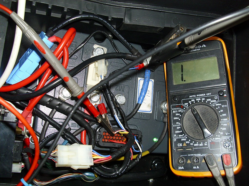

Roller ausgeschalten:
571 Ohm
Roller eingeschalten:
"Endlos"( kein Widerstand messbar)
571 Ohm

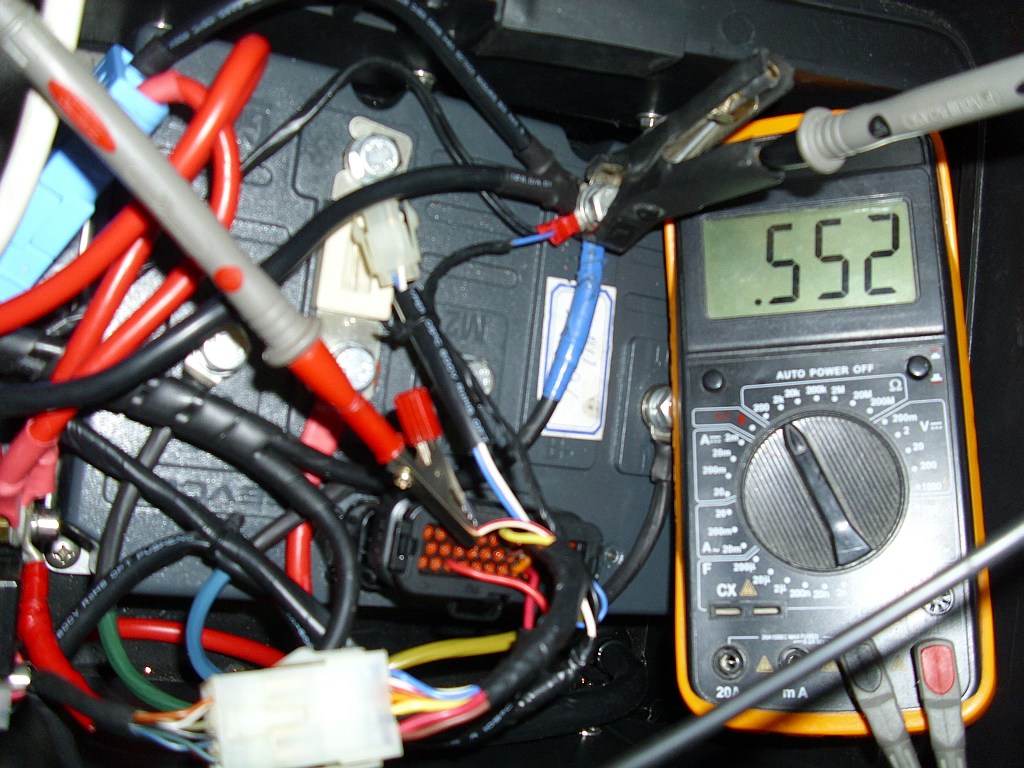

Ich habe das jetzt mal nachvollzogen.
Ich hab vom Kabel des PIN33 etwas Isolation abgeschabt - ohne zu durchtrennen.
Danach dann wieder mit Isolierband umwickelt.
Der Hammer: Kein Blinken am Sevcon - tatsächlich fahrbereit.
Ich mich natürlich gleich draufgeschwungen und eine Runde gefahren ...
Tja, nun bin ich wieder so schlau wie am Anfang. Denn eigentlich hat die Messung jetzt nur bestätigt, dass der Roller fährt,
wenn die Werte OK sind ...
Jetzt kann ich also erst einmal wieder fahren -
mit der Ungewissheit, wann der Roller das nächste Mal einfach stehenbleibt ...
Da ich ja alle Stecker auch mal nachgeschaut und mit Kontaktspray behandelt habe, wäre ja evtl. auch die Chance, dass es tatsächlich eine schlechte "Wackelverbindung" an einem Stecker war. Die Hoffnung stirbt zuletzt ...

Ich weiß zwar nicht, was du letztes WE anders gemacht hast. Hauptsache der VX-2 tut es wieder. Eine der ersten Maßnahmen wäre gewesen, den 35-poligen AMP-Stecker abzuziehen, nach dem Rechten sehen und wieder aufzustecken. Und genauso mit dem Hall-/Temperaturstecker verfahren.
Kontaktspray war sicher eine gute Idee. Und nun einmal aus dem Nähkästchen geplaudert: Statt Kabel zum Messen abzuschaben nimmt man Stecknadel als Meßspitzen - macht der Boschdienst genauso. Läßt du den Sevcon unverändert, wird der Motor nie durchbrennen. Also ein 1kOhm Widerstand direkt am Eingang des Sevcons sollte dauerhaft für Abhilfe sorgen. Allzeit gute Fahrt.

Eigentlich habe ich gar nichts gemacht - außer noch einmal direkt am Kabel zu messen. Vorher habe ich an den Kontekten der abgezogenen Stecker gemessen.
Ein komisches Gefühl in der Bauchgegend bleibt halt. Beim ersten Mal Liegenbleiben waren es knapp 10km bis daheim und ich musste den Hänger bemühen. Letztes Mal waren es nur 3km, so dass ich heim rollen konnte. Eigentlich will ich schon mal weitere Strecken fahren ...
Kontakte hatte ich eigentlich schon mal geprüft.Eine der ersten Maßnahmen wäre gewesen, den 35-poligen AMP-Stecker abzuziehen, nach dem Rechten sehen und wieder aufzustecken. Und genauso mit dem Hall-/Temperaturstecker verfahren.
Statt Kabel zum Messen abzuschaben nimmt man Stecknadel als Meßspitzen ...
Bei den dünnen Strippen bin ich nicht auf diese Idee gekommen ...
Aber eben nur, wenn es nicht doch ein Wackler im Controller ist ...Also ein 1kOhm Widerstand direkt am Eingang des Sevcons sollte dauerhaft für Abhilfe sorgen. Allzeit gute Fahrt.
Aber morgen hole ich mir erst mal ein Kennzeichen ...
