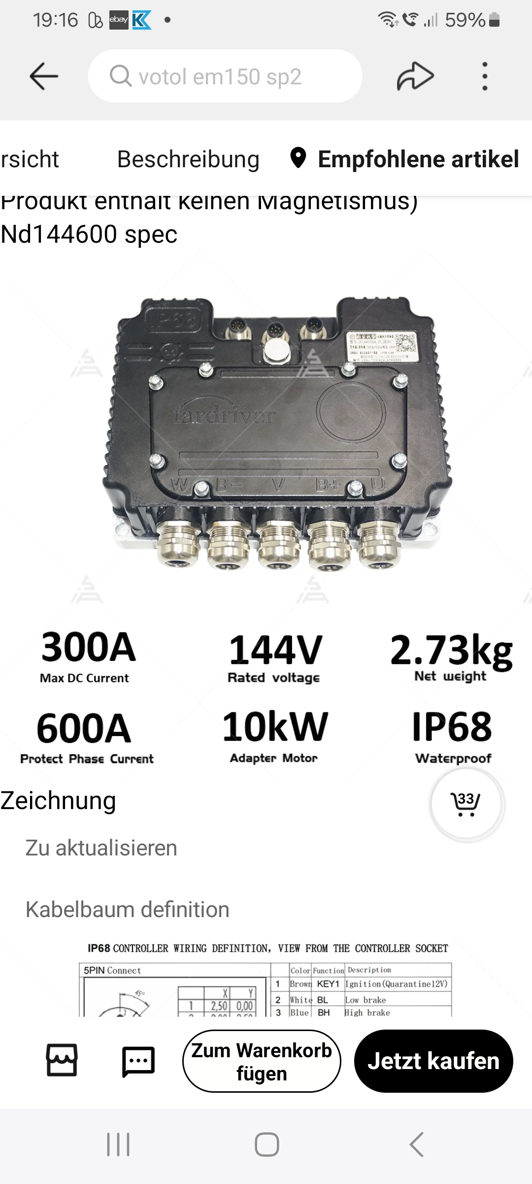

Bei Aliexpress gäbe es einen Fardriver ND144600 144V 300A 600A Phasenstrom Controller in wirklich industrietauglichem IP68 Gehäuse mit Metallverschraubungen und ordentlichen Rundsteckerm dran, nur falls alle Stricke reißen sollten.
- error
- Beiträge: 2056
Re: Vectrix Projekt VXN
LoL, wir funktionieren echt ziemlich ähnlich: den hatte ich auch schon gesehen und versucht mehr darüber rauszufinden. Der Controller taucht in keiner Liste auf und nur bei einem Anbieter.
Preis/Leistung ist der Hammer. Würde prima in meinen NIU passen, dummerweise ist meine Kriegskasse jetzt leer.

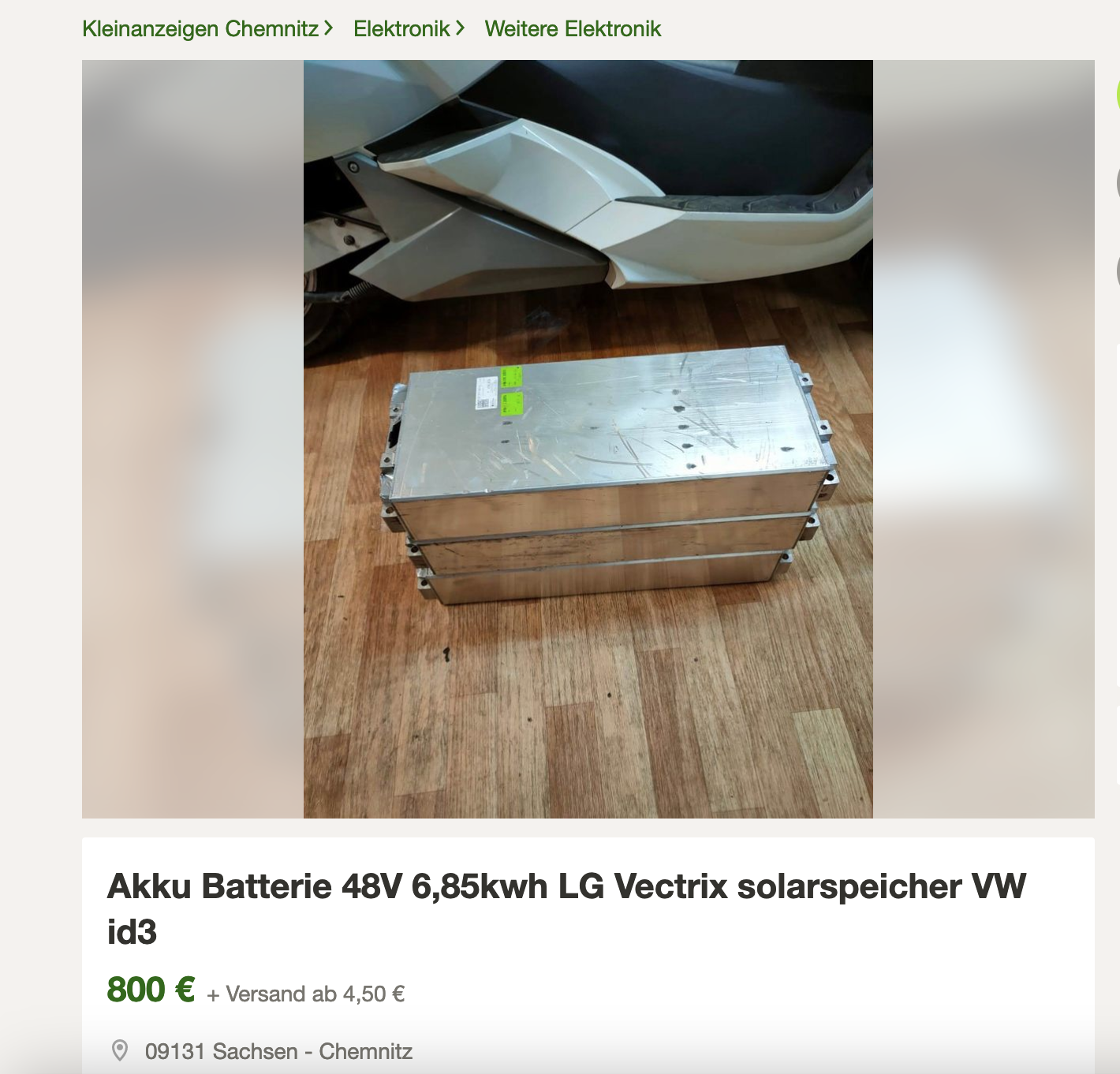

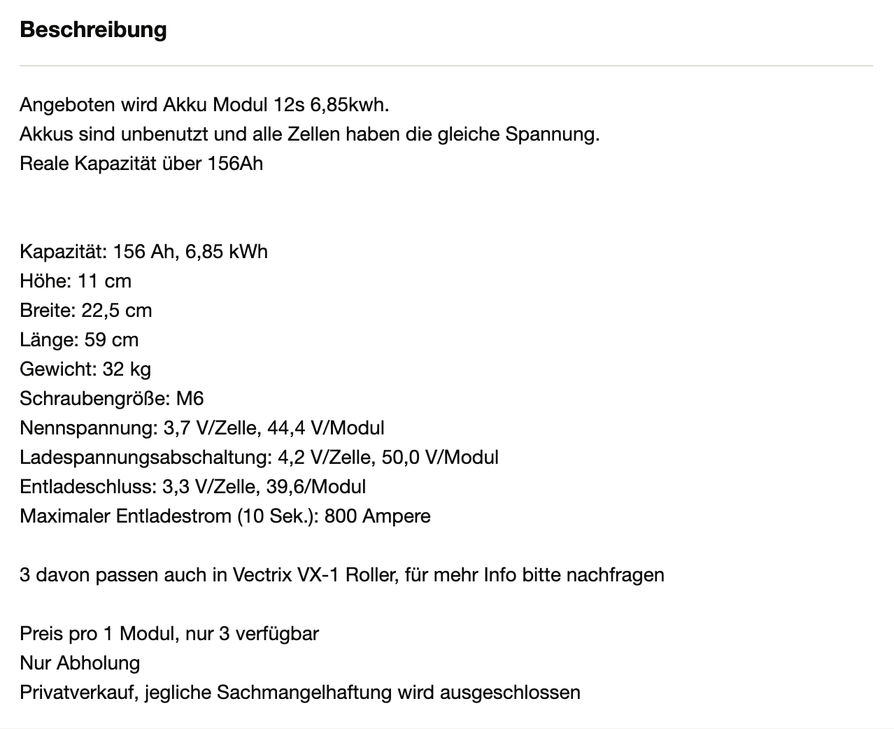

Gibt ein paar Updates: Reifen ist angekommen. Lieferdatum der Akkus ist auf spätestens Ende Mai bestätigt. Sonst bekomme ich 10% Refund (wahrscheinlich nur auf die Lieferkosten?).
Falls sich andere Vectrixfahrer hierher verirrt haben, verlinke ich mal ein Kleinanzeige über ein privates Angebot von neuen ID3 Modulen für 800 € Stückpreis. Selbstabholung, das wollte ich mir nicht antun.
Die Vectrix auf dem Bild ist zwar auch weiss, aber nicht meine.
https://www.kleinanzeigen.de/s-anzeige/ ... 3-168-3883
