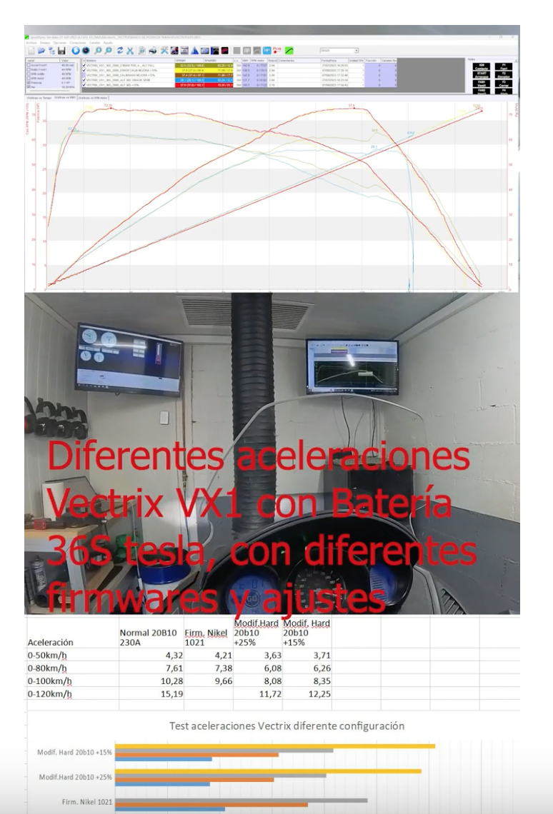

Vielleicht kann ich dich ja auch anfixen, gibt anscheinend überall durchgeknallte Vectrix-Bastler.
https://www.youtube.com/watch?v=SLZpKm3RDmM&t=33s
Da ist noch mehr in seinem Kanal:
https://www.youtube.com/watch?v=9yDgvCpsy9o
Interessant, was bei 300A im Controller abgeht.
