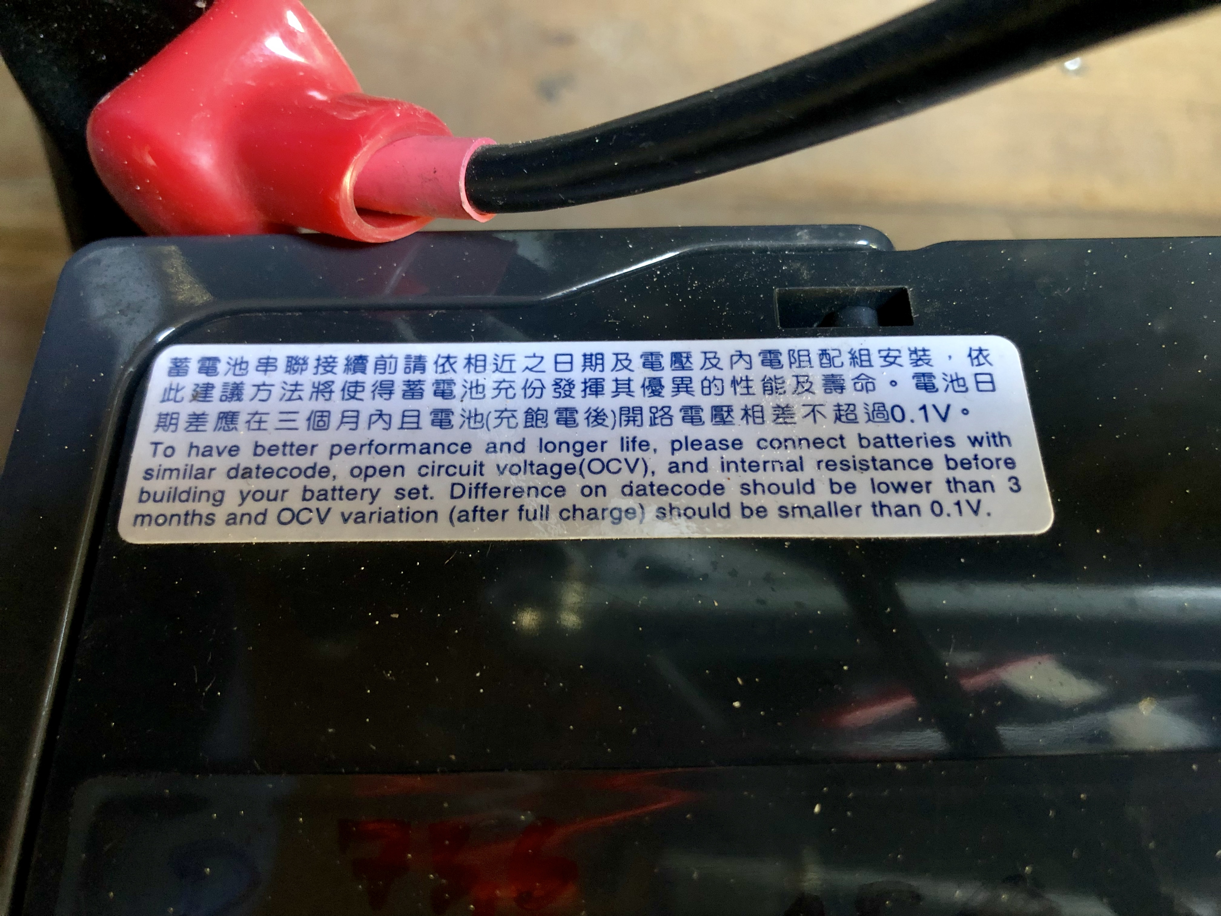

...und sorry für das erste Foto - ich wollte nur das Datum zeigen und habe mit den Aufkleber echt gar nicht durchgelesen!

Hey, gute Nase! wie man den Innenwiderstand abgleichen soll, ist mir jedoch ein Rätsel...

Ich habe mir ein Stück Widerstandsdraht so abgelängt, dass er pro Zelle vollgeladen etwa 10A durchlässt. Den tunke ich in ein Glas Wasser, dass er nicht das glühen anfängt. Zellspannung vor Test, nach 5 Sekunden Last und etwa eine Minute nach Lastende notiert, dann ergibt gemäß R=U/I die mittlere OCV vor und nach Test minus Zellspannung nach 5 Sekunden bei 10A geteilt durch besagte 10A den "Ohmschen" DC-Anteil des Innenwiderstands der Zelle.
Es gibt auch wilde 4-Pol Messgeräte, welche auch den AC Innenwiderstand mit ins Kalkül nehmen, aber o.g. Methode genügt für den Zellabgleich vor Packbau. Und Funkt immer so schön beim Kontakt machen und unterbrechen

Hi Namensvetter,
na ja das machst Du... aber macht das auch der Ottonormalverbraucher, der exakt die vier benötigten Bleianker für >500€ gekauft hat? Also ich mache das vermutlich eher nicht
. Ich würde jetzt alle vier Akkus mal vollladen und dann einfach einbauen, den Rest überlasse ich dann dem HA02
. Und ich behaupte mal, den haben weniger als 5% der E-Scooter-Fahrer
. Was dann rauskommt, sieht man ja an meinen Akkus: SOH ist 3x okay und 1x deutlich drunter.
Mein Ansatz ist eher der, daß der Hersteller sowas munter aufdruckt, es aber kaum jemand kann und will. Es liest sich so, als würde der Innenwiderstand irgendwo aufgedruckt stehe
