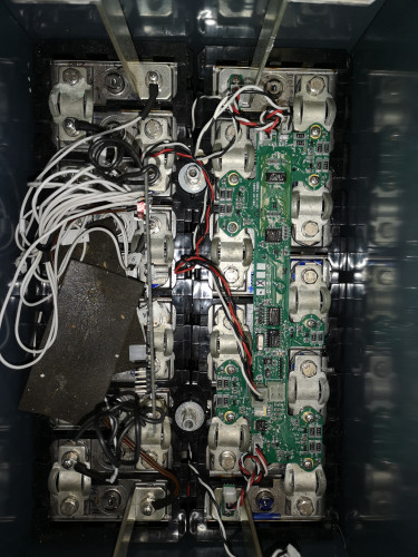

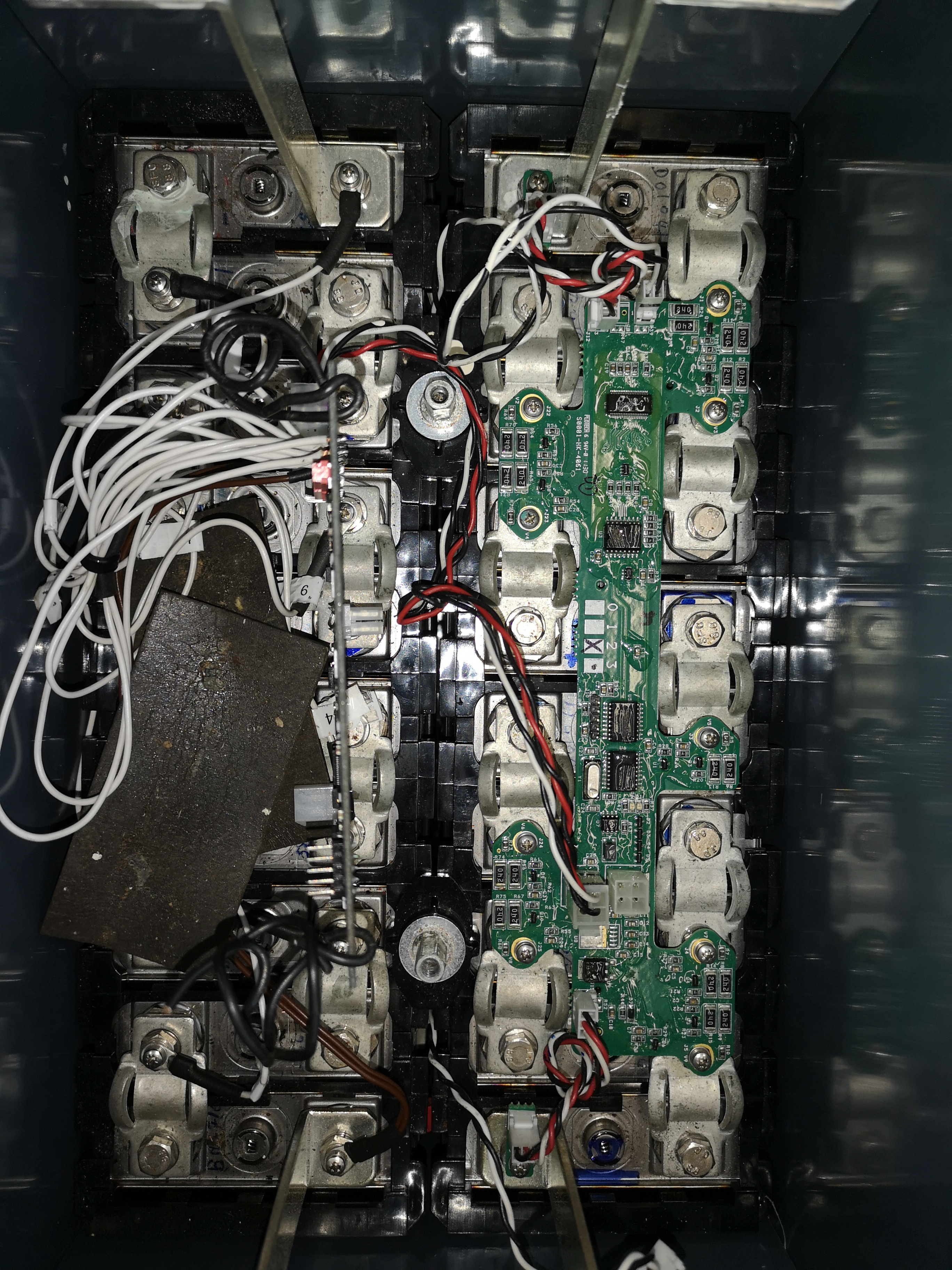

Interessant ist auch die Nummerierung. Die Platinen sollen im CAN-Bus von 0 bis 3 codiert sein und sind entsprechend beschriftet.
Auf dem Foto im vorigen Beitrag sieht man die grüne Platine mit Nr. 2. Es müsste aber Nr. 0 sein. Die 2 und die 3 sitzen nämlich in der anderen Kiste: Dann wären die also Software-seitig umcodiert, ohne es kenntlich zu machen?

Das ist eigentlich nur ein Schönheitsfehler solange alles funktioniert. Die Werte tauchen in der Software woanders auf sind aber vorhanden.Schnabelwesen hat geschrieben: ↑Do 29. Feb 2024, 00:19Interessant ist auch die Nummerierung. Die Platinen sollen im CAN-Bus von 0 bis 3 codiert sein und sind entsprechend beschriftet.

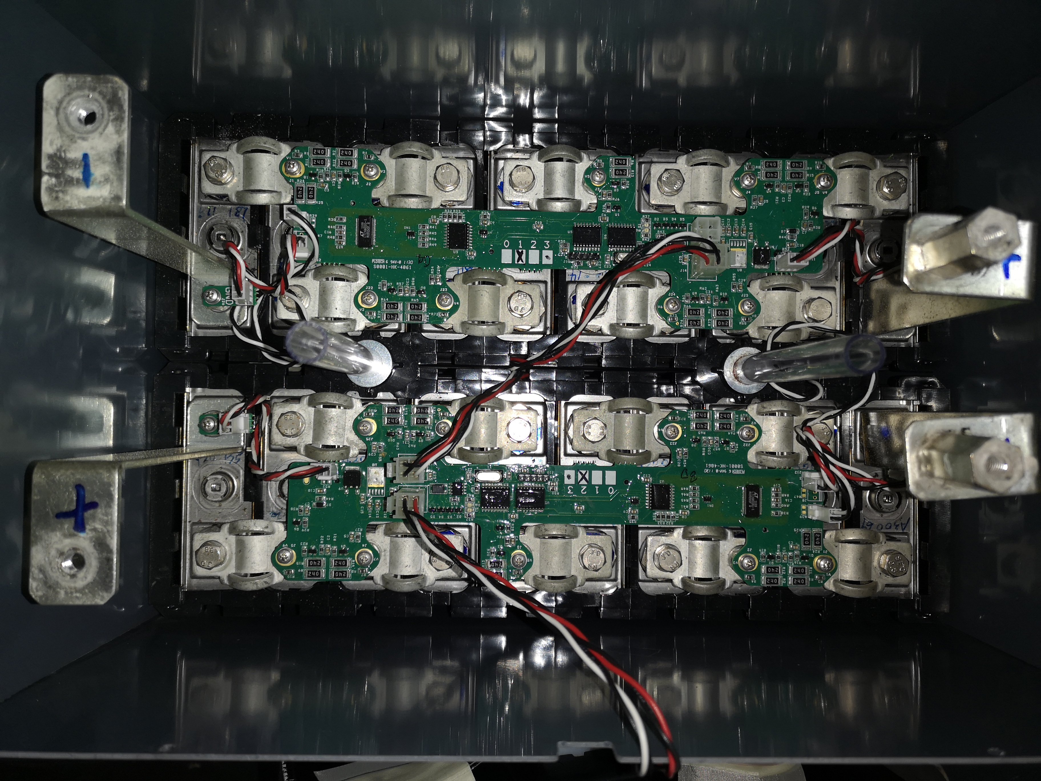

Das sind eben die Besonderheiten der Vectrix: alles ist modular auf 4 Platinen verteilt. Die Arbeitsweise lässt sich anhand der Datenblätter der Chips verstehen.
https://www.analog.com/media/en/technic ... 6802-1.pdf
Über die 24 Ohm Balancerwiderstände lässt sich auch ergründen, dass mit max. 150mA balanciert werden kann.
VW macht es übrigens genauso: die einzelnen Module in der ID3 Batterie verfügen jeweils über einen eigenen Balancer und sind entsprechend kaskadiert.
Die Bezeichnung der anderen Chips kann ich leider nicht erkennen. Die 2 am Rand werden wohl für den CAN-Bus zuständig sein.
Bis hierhin ist alles völlig "normal" aber es ist eben nur ein intelligenter Balancer/Monitor mit CAN-Interface.

Auf jeden Fall gibt es neues zu berichten: @Schnabelwesen (an der Stelle vielen Dank für die Unterstützung!) und ich haben meine Vectrix mal nackich gemacht und "den Puls gefühlt".
Vorweg, so eine Vectrix hat einen gewaltigen Unterhaltungswert. Das Schauspiel mit Lüftern, Lampen, Leuchten und Anzeigeinstrumenten muss man mal erlebt haben
Allein dafür hat es sich gelohnt sie zu kaufen. Da stehe ich voll drauf
Whatever, wir haben also die obere Schicht Zellen freigelegt und gemessen. Alle zugänglichen Zellen sind einwandfrei balanciert und geladen.
Rechnet man allerdings die Spannung über die Zahl der Zellen (102) auf die dritte Nachkommastelle genau, fehlt die Spannung von zwei Zellen.
Das deckt sich dann mit den Symptomen: der Lader legt los (max Wert auf der Eingangsseite waren kurzzeitig über 1700W), was auf Zellebene über 10A sind.
Leider meldet dann die Anzeige irgendwann CellHot, was in Zahlen (nur) 37 Grad waren. Teilweise startet vorher noch die Ausgleichsladung mit 3A für kurze Zeit.
Ich muss mal nachlesen, ob man den Ladevorgang mit 3A starten kann. Dann würde wohl der CellHot ausbleiben sofern die Zellen noch heil sind.
Mit 3A sinkt die Temperatur jedenfalls merklich, könnte also vielleicht eine kleine Chance geben. - Hoffentlich ist mein Vorgänger so nicht viel gefahren.
Irgendwann war keine Zeit mehr und die Karre musste zusammen. - Vorher haben wir noch einen "Dauerkateter für eine Infusion" gesetzt: Es gibt jetzt einen XT90 Stecker im Kofferaum direkt zur Batterie um notfalls extern 150V mit 1-3A draufzugeben, ohne mit der "Intelligenz" des Laders kämpfen zu müssen.
Ja klar, etwas dodgy, aber auf die Schnelle fiel mir nichts besseres ein.
Im ersten Step gingen jedenfalls 0,8KWh rein, dann Testlauf auf dem Ständer, weil der Lader abgeschaltet hat, danach nochmal 0,4KWh.
Damit konnte ich bis zum nächsten CellHot tatsächlich 5-6 Km weit fahren.
NiMh Zellen sind ja ziemlich zäh, und ich habe die Hoffnung noch nicht aufgegeben, die 2 Zellen noch "zu retten", bis der Li-Akku fertig ist.
Ich will jedenfalls versuchen ein paar Ladezyklen mit geringer Leistung zu durchlaufen.
Dumm, dass die fehlerhaften Zellen im Untergeschoss sind. Sonst hätte man, wie bei "Das Boot" gelernt, Zellen brücken können
