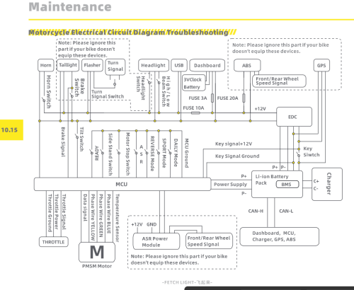

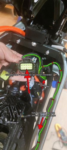

Hi Leute!
Falls jemand, wie ich, Probleme mit seinem Bremslicht hat und ich somit sowieso für Elmar von Elmox eine Zeichnung gemacht habe, teile ich diese hier, damit der nächste vielleicht nicht ganz so lange suchen muss, wie die Bremslicht-Verkabelung geführt ist: Es gehen vom EDC über 2 schwarze Kabel 12V-Dauerplus an die Bremshebel und dann mit dem grün-gelben Kabel wieder hinunter Richtung Stecker, den ich fotografiert habe. Irgendwo im Bereich wo der Kabelbaum sehr dick ist (vermute ich), werden die beiden grünen Kabel verbunden und danach als Brake Signal für die MCU zum großen Stecker am Bild und zusätzlich nach hinten zum Stecker unter dem goldenen Dämpfer geführt.
Hier noch die Verkabelung ganz grob aus der Bedienungsanleitung: Ich hab mal Elmar Bescheid gegeben und hoffe, dass er mir den Kabelbaum ersetzt (Garantie), da das Problem sehr wahrscheinlich schon von Anfang an bestand, ich aber gleich mal den Hinterteil mit Rücklicht, Blinkern und Nummertafel abgebaut habe, bis heute, wo ich die Ultra Bee angemeldet habe.
Mal sehen was rauskommt.
lg LichtiMC
