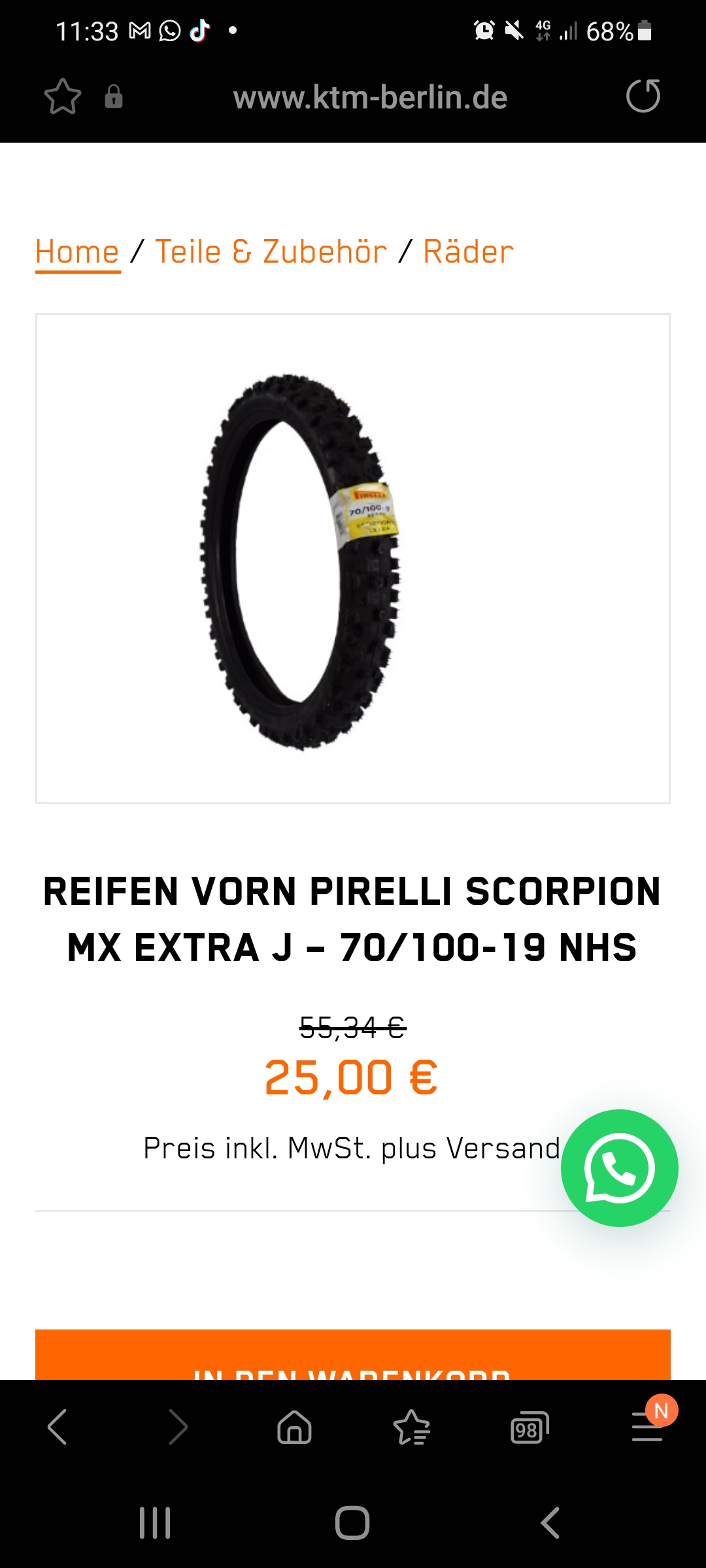

Ich habe ein günstiges Angebot zu den Pirelli gefunden da steht aber was von Scorpion. Ich setze mal ein Screenshot in den Anhang, wenn du diesen meinst würde ich mir diesen sofort bestellen.

Ja, das ist der 2,3kg Vorderreifen. Scorpion heißen alle MX Reifen bei Pirelli.
