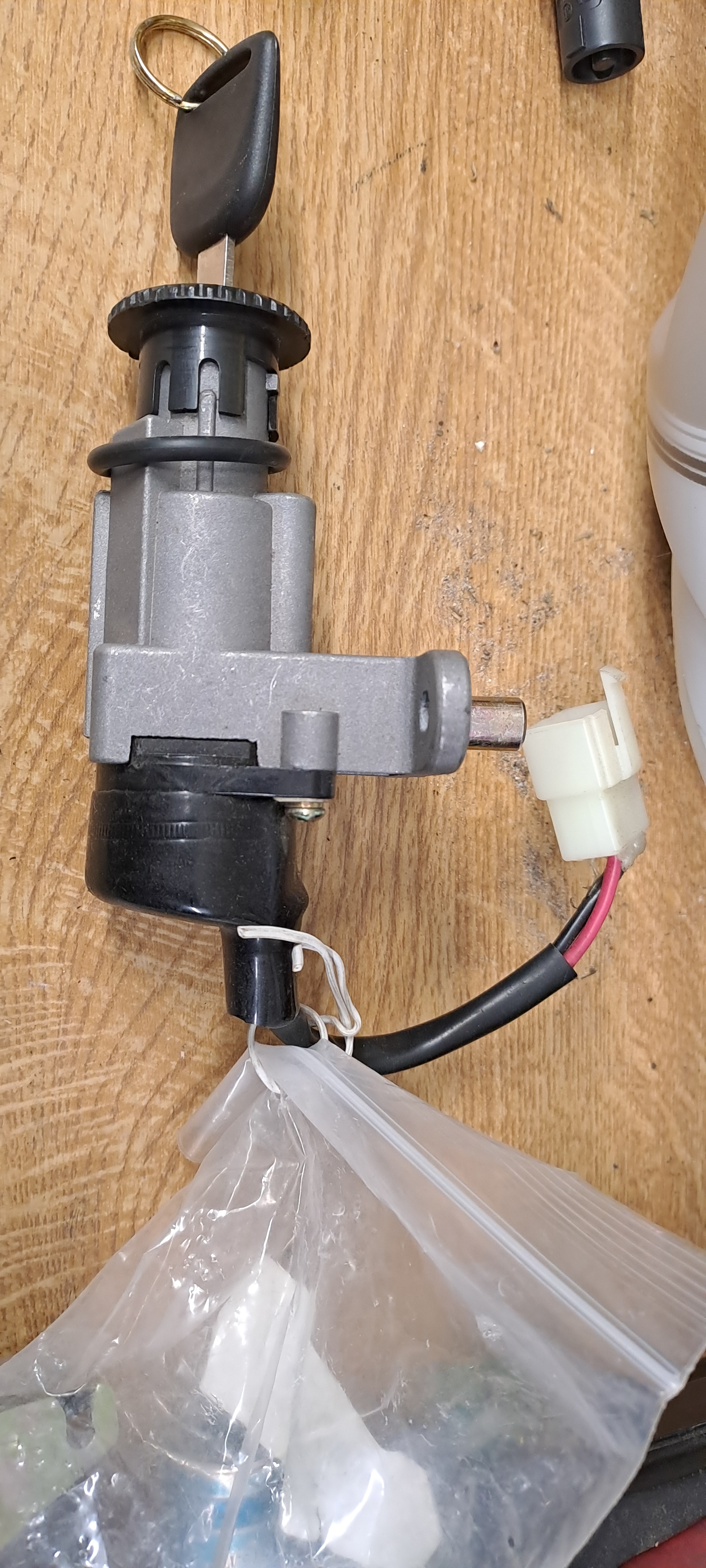

Bild von meinem Ersatzteil, wenn das wirklich vom Thunder ist. Ich hab mal ein paar Teile gekauft und auf Lager gelegt, aber nie geschaut was wirklich verbaut ist. Ich hatte bisher andere Baustellen.

Das sieht mir schon sehr nach Thunder aus :D Schlüssel stimmt, der Kunststoffring mit der Beschriftung stimmt, die zwei Pole hinten stimmen. Es reicht, den Schalter hinten zu tauschen, Schloss vorn kann bleiben.

Dann hilft eventuell auch abschrauben , zerlegen und Kontakte reinigen.
Hin ist es sehr wahrscheinlich eh schon. ;)

der Masini Sportivo (S) ist baugleich zum esprit/erider Thunder (Fury) und hat das von dominik gezeigte Zündschloss.
Manchmal liegt es auch an abgebrannsten Kontakten des Leistungsschutzschlalters, dem (häufig betätigt) den Stromstoß-Funken der Controller-Kondensatorladung zu schaffen macht. Den kann man aber die Sommersaison über anlassen und hat das Problem nicht. Das Zündschloss benutzt man dagegen bei jedem Fahren und dessen Kontakt verschleißt häufiger, obwohl der Schaltfunke hier nur von wenigen Ampere (besonders bei Licht an) erzeugt wird.
https://www.ebay.de/itm/204571869470?_s ... R9zu1KjMZA
Der Satz mit zwei neuen Schlüsseln, hat auch das Schloss für die Sitzbankentriegelung mit dabei (Tankdeckel- und Handschuhfachschloss auch, aber natürlich unnütz).
Wenn ich mich richtig erinnere, müssen die Flachsteckpins im Stecker entriegelt und in das bisherige Steckergehäuse umgebaut werden.

Ist sogar günstiger als die zwei Schlüssel die ich mir mal nachmachen lassen habe, nachdem ich einen mit dem Knie abgebrochen hatte und der andere auch schon krumm war.
Mein Zündschloss hat nur 2 Kontakte, wenn das von Ebay mechanisch trotzdem passt, umso besser, dann gibt es zwei Reserve Kontakte.
