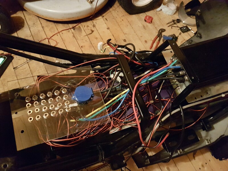

zu dem Roller:
baujahr 2011
erstzulassung 06.2016
km Stand: 350km
leistung 5kw 72V
Akku Lifepo4 (24x 40Ah GBS Zellen)
kaufpreis etwas über 1000eur (da das Ladegerät defekt war und der akkuzustand unbekannt)
meine bis jetzt durchgeführten oder geplanten arbeiten:
alle Zellen auf Innenwiederstand geprüft! (schlechteste Zelle 3,5milliOhm)
checked
alle Kontakte gepflegt
checked
Ladegerät getauscht (Lufteinlass vor feuchte-eintritt geschützt)
checked
Lenkkopflager nachgezogen
ckecked
lichtanlage auf Led bzw xenon umgerüstet
checked

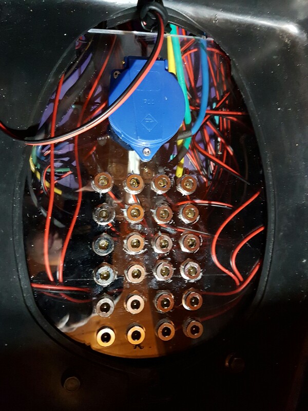

von jeder Zelle ein kabel in das helmfach gelegt um immer jede zelle nachladen/entladen oder auf spannung prüfen zu können
ckecked

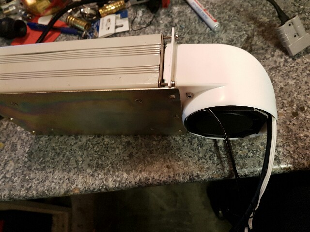

zusätzliche Kühlung für ladegerät mit temperatursteuerung eingebaut
checked

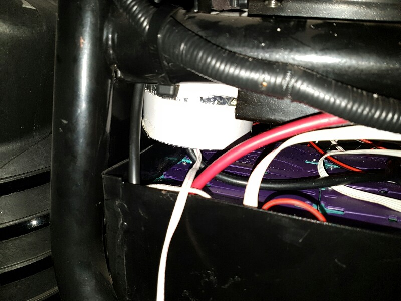

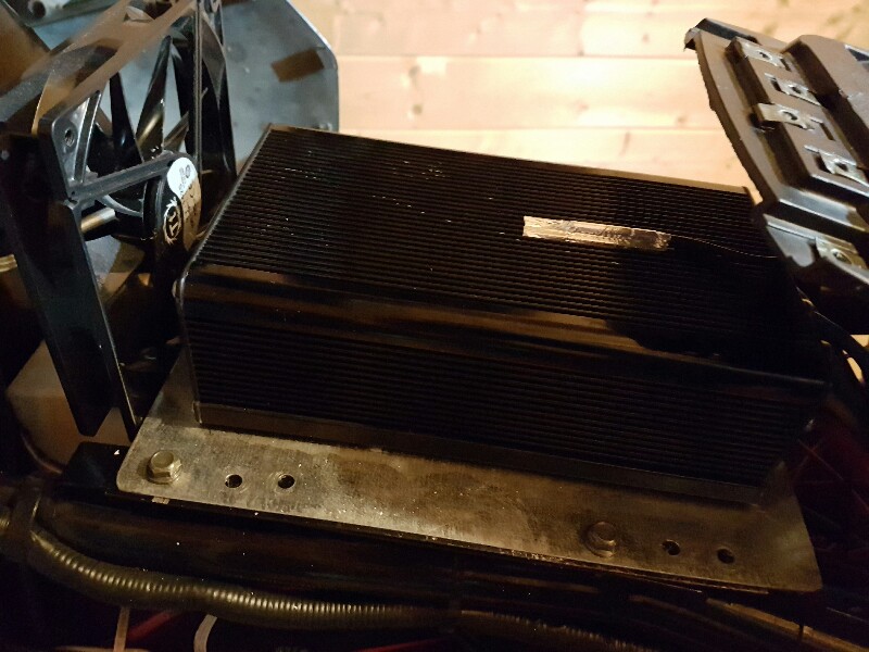

zusätzliche Kühlung für controller mit temperatursteuerung eingebaut
checked
alle balancer boards mit schutzlack bezogen
checked
Bremsanlage geprüft und entlüftet (bremsklötze müssen noch entgratet werden/ggf getauscht wenn das quitschen nicht aufhört)
open
leuchtweitenregulierung optimiert (verstellbar ohne die verkleidung abzunehmen)
checked
Dämpferöl kontrollieren ggf erneuern/nachfüllen
open
dcdc wandler aus dem kleinen fach verbannt und ein löchlein unter der sitzbank gemacht um zubdem bms-leds zu sehen
ckecked

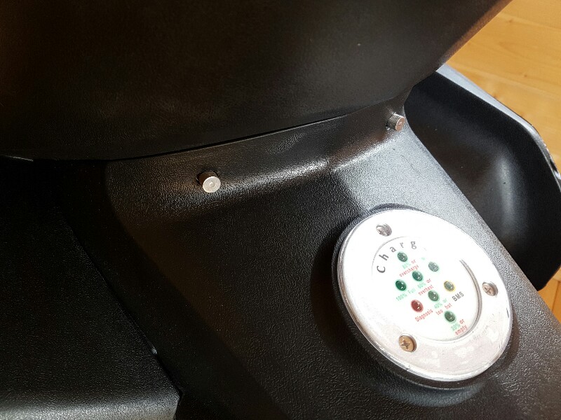

lademessgerät (Wh und Ah.....) integrieren
open

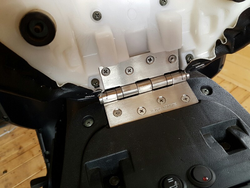

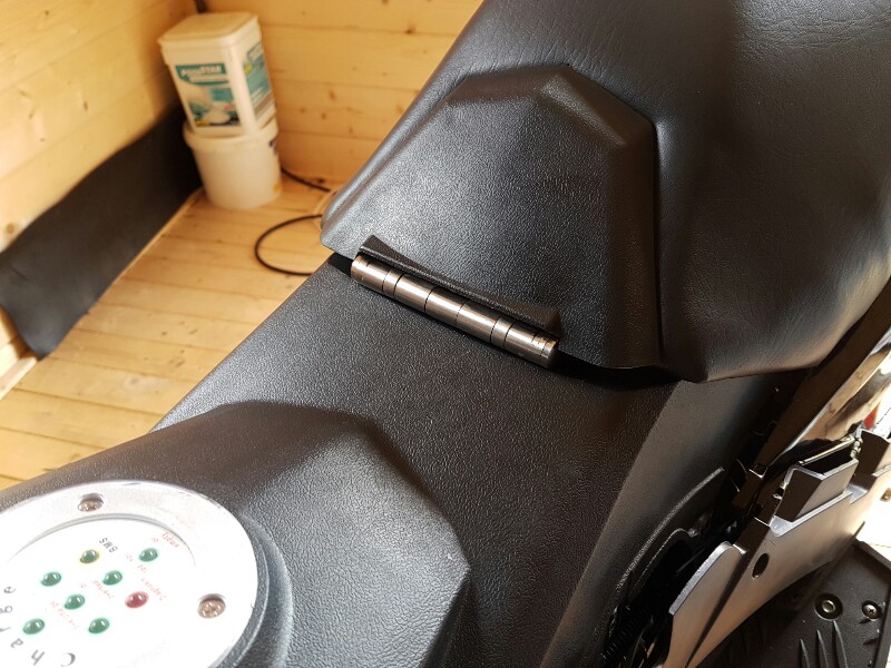

sitzbank scharnier tauschen und besser montieren
checked
Controller optimieren ggf. tauschen
open
Akku evtl auf lipo umbauen (80 oder 86Ah mit 42S)
open (frühestens im Winterschlaf)
checked

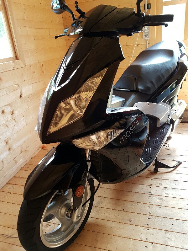

Das klingt ja recht erfreulich! Sieht aus wie neu.

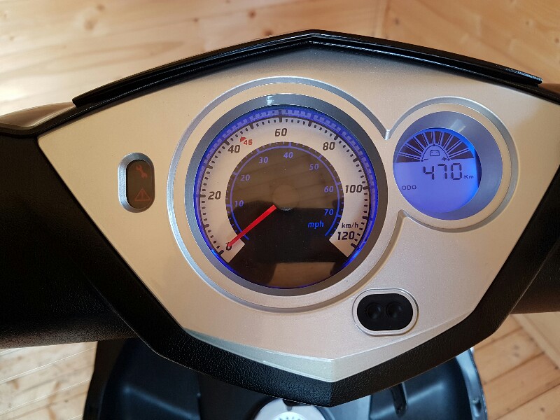

neuer punkt für meine projekt-liste:
"reichweitenanzeige":
mein erster gedanke war eine messung mit einem shunt und einem kleinen display dass die verbrauchten Ah anzeigt(vom akku zum controller). somit
könnt ich wohl besser meine restliche Reichweite einschätzen!
grund für diese Nachrüstung:
spannungsanzeige am tacho -- schwierig einzuschätzen wie weit man noch kommt
Füllstandsanzeige im tachr -- mal nach 18km nur noch 2 striche und bei gleicher strecke mal 9striche! (würd die anzeige am liebsten abkleben.
bauteil:
von ali, shunt (200A 120V dc) mit funk display. 23eur
bitte um kritik oder tipps
danke
