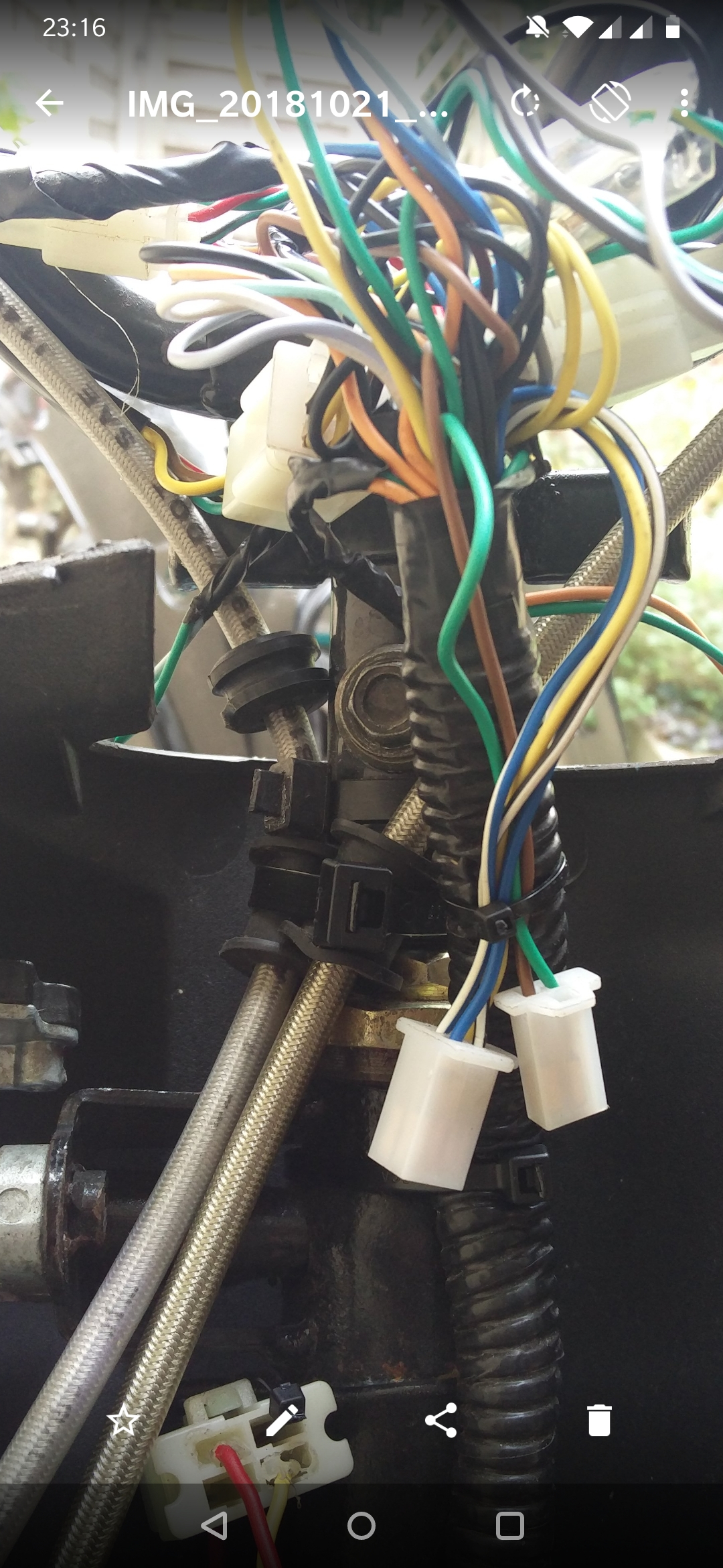

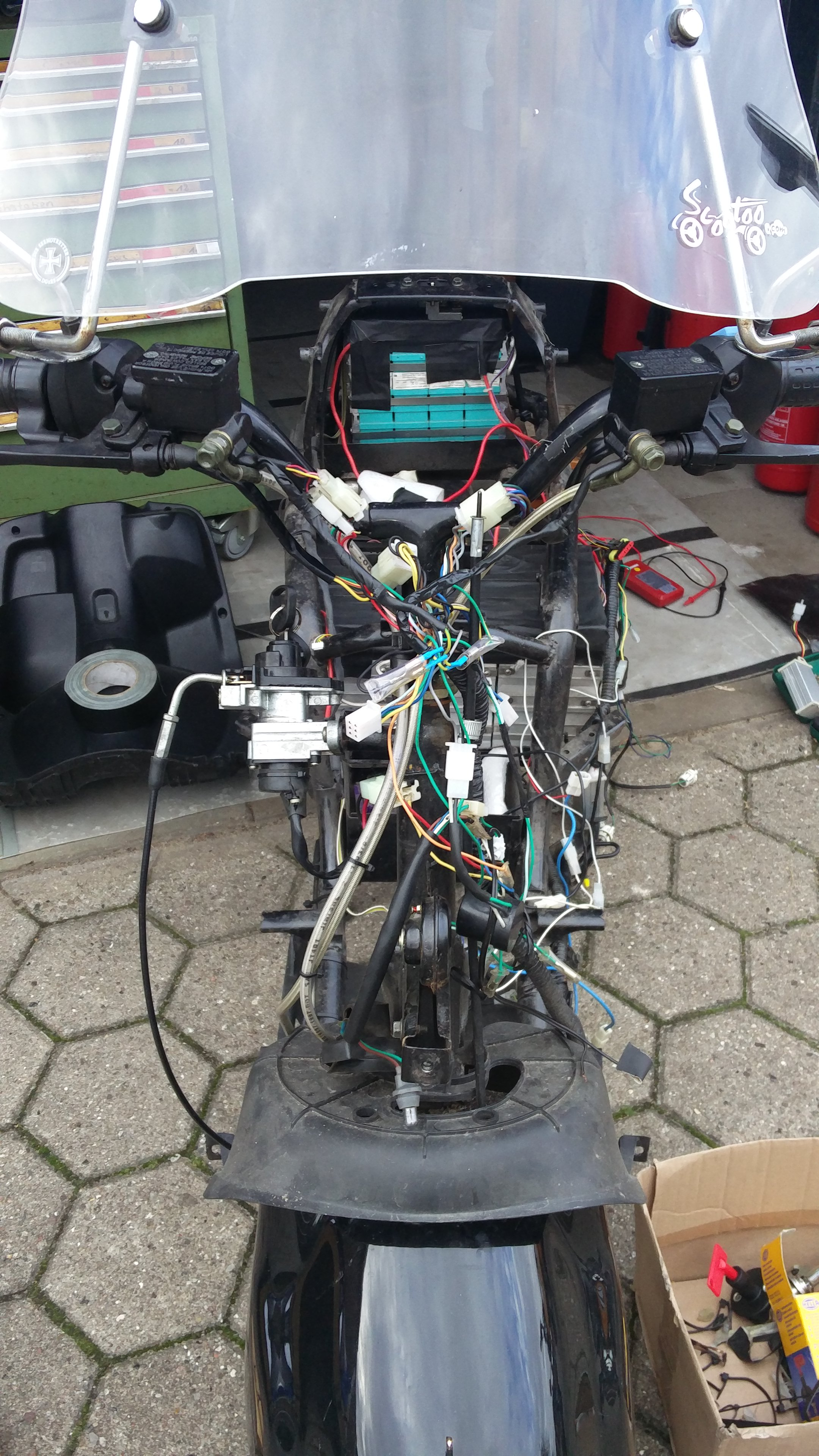

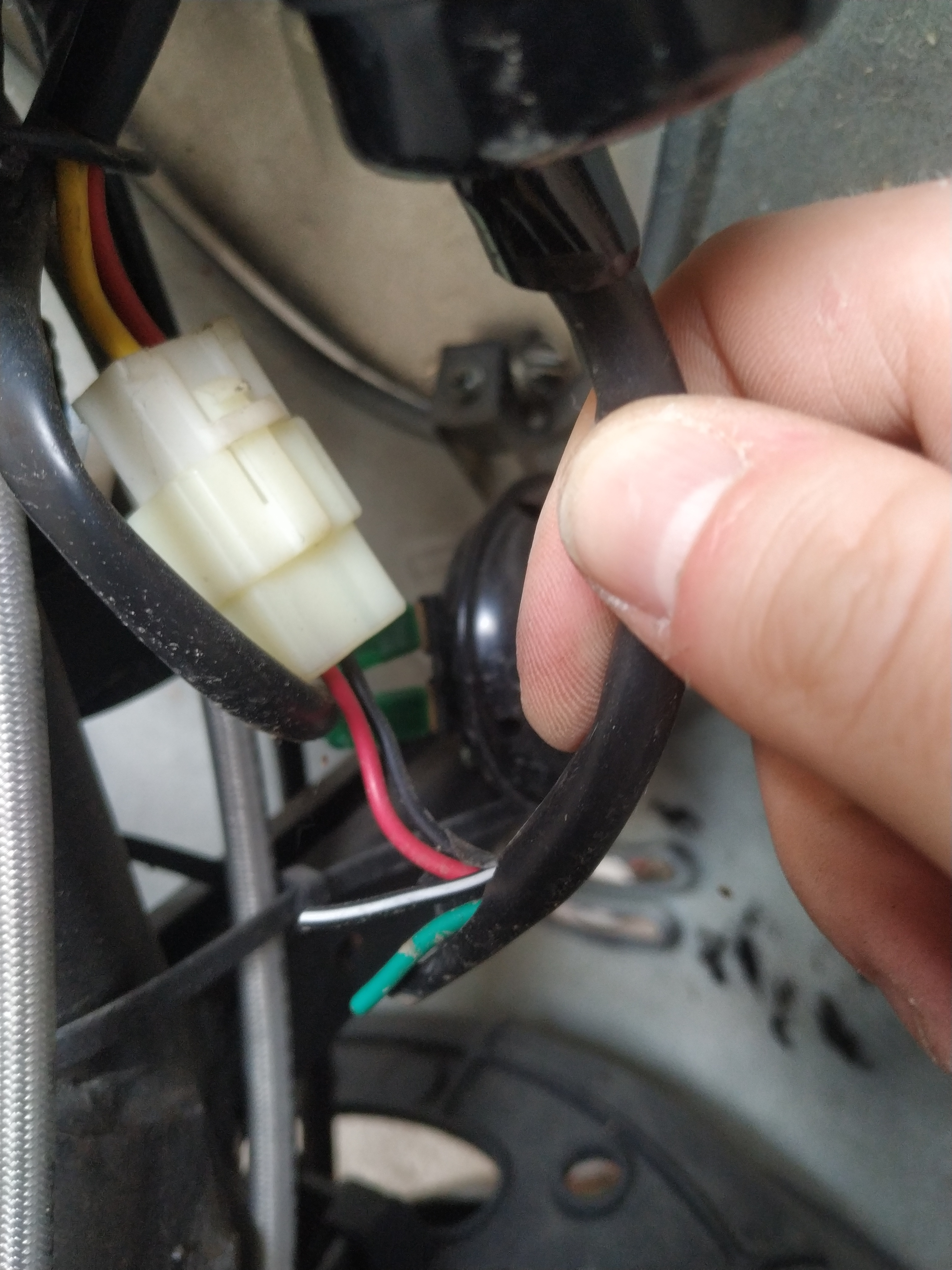

Hier noch ein paar Bilder:
Großansicht Verkabelung: gelb-rot (dickes Kabel oben im Bild) => 60V zwischen den Kabeln
======> gelb rot geht mit Stecker auf rot - schwarz =====> rot-schwarz geht ins Zündschloss rein
weiß-grün (Rückleitung vom Zündschloss?) ist abgeklemmt (und war es auch schon im funktionsfähigen Zustand).

Das sieht doch genau wie GoE aus, da sind nur 2 Kabel zum Schalten von 12 V geklemmt.

Hmm, ich hab aber 60V zwischen den zwei in das Zündschloss gehenden Kabeln anliegen

Kannst du mich noch in die richtige Richtung "schubsen", welche zwei Kabel ich jetzt kurzschließen / verbinden müsste um zu schaun ob es dann geht?
Zwischen Schwarz und rot (die ins Zündschloss reingehen liegen wie gesagt 60V an), weiß-schwarz und grün sind abgeklemmt.

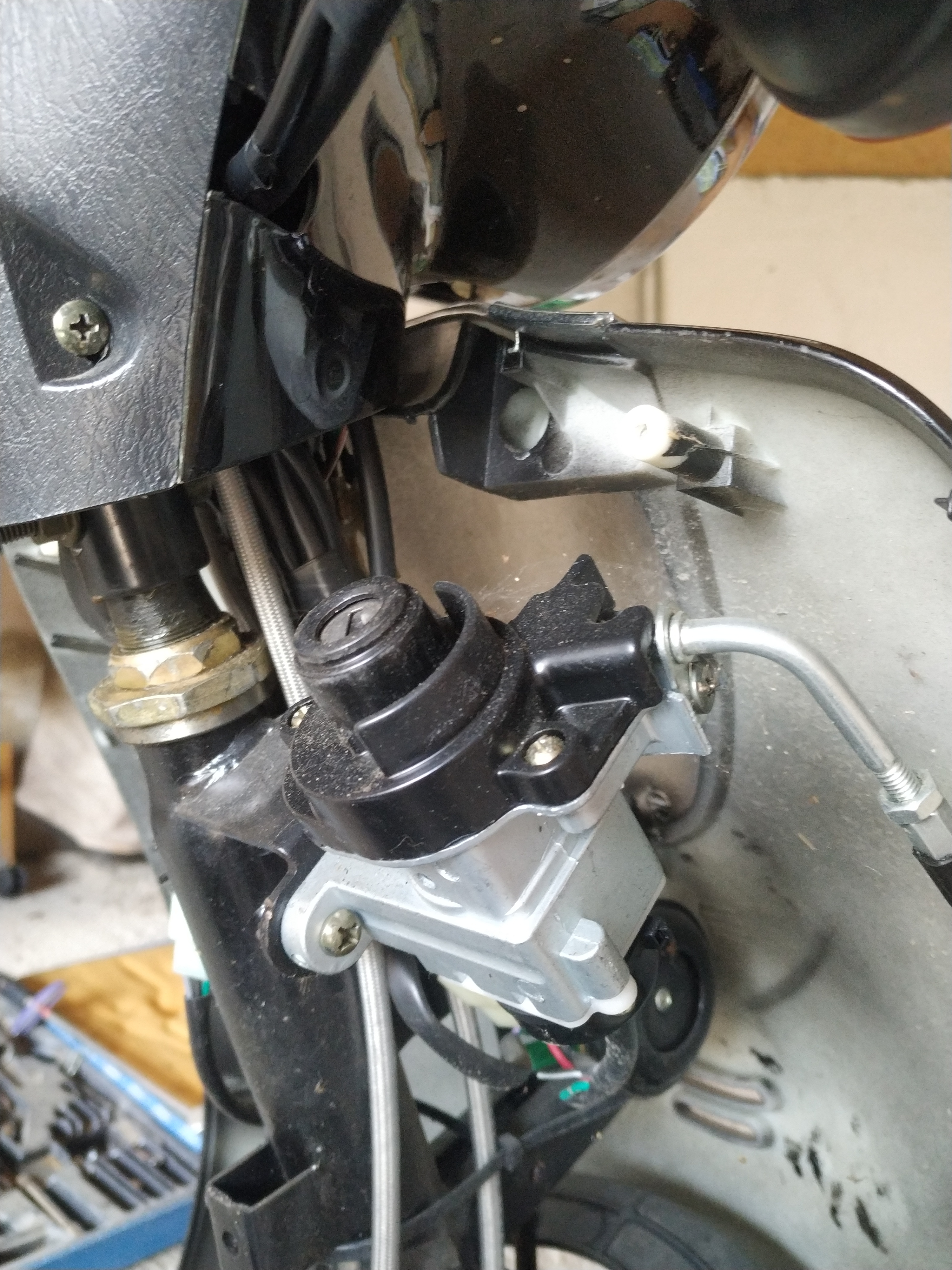

die Zündschlösser stammen von Benzinmodellen und schalten dort natürlich nur 12-14 Volt. Mit 60-70 Volt ist dann der Kontaktabbrand so hoch, dass zumindest ich jährlich wechseln muss. In meinem Masini Sportivo ist jedoch ein verbreitetes Schloß-Modell, wo das nicht schmerzt.
Leider hat der Classico so ein Schloss, dass den Entriegelungs-Zug mit betätigt, was es aber offenbar selten macht.
Vermutlich eine chinesische Abart dieses Schlosses vom Peugeot Kisbee: https://www.scooter-attack.com/de/kaufe ... sbee-68416
Aber ob so Etwas hier passen würde kann ich nicht sagen.
Der Tausch der Kontakt-Einheit gegen eine montagegleiche eines anderen (einfacher erhältlichen) Schlosstyps ginge vielleicht auch.
Da haben die Chinesen aber auch midestens 6 verschiedene Arten mal mit zwei Schauben mal mit vier. Mal mit Kreuz-Mitnehmer mal mit Schlitz.
Man müsste vielleicht Fotos von der Schlossseite der abmontierten Kontakteinheit sehen, um was zu ähnliches finden.

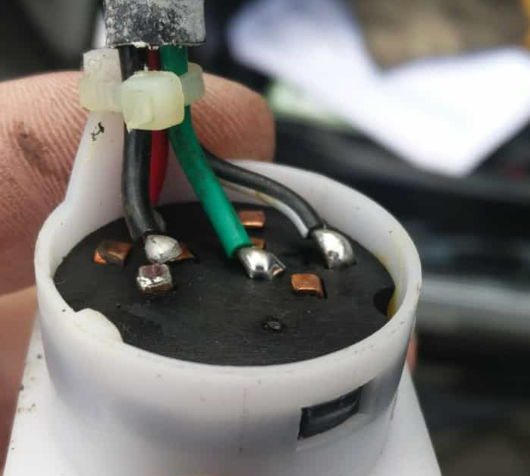

Zum Testen habe ich den Stecker ganz unten im Bild mit einer Drahtbrücke mit Sicherung kurzgeschlossen, damit wusste ich das der Fehler im Zündschloss liegt.Laut dem Bild weiter oben wird aus rot/ gelb dünn nach dem Stecker Schwarz/ rot dick.
Wenn mir das so anschauen ist das gleich, Masini ist ja optisch GoE.
