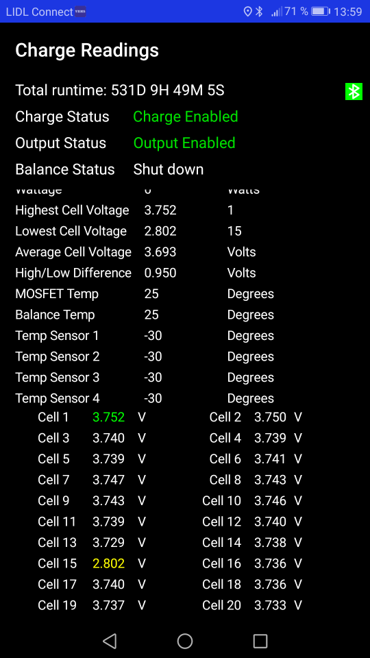

nach den 25km war ich ja bei einer Zelldifferenz von 0.38V, nicht 0.188V. Irgendwie kann man schnell durcheinander kommen mit den ganzen Zahlen...
>> du kannst den Roller doch weiterfahren - zumindest 25km weit.
aber nur frisch geladen und auch nicht weiter!! Nachdem ich heute mittag noch mal los gefahren war, ohne vorher zu laden (immerhin zeigte das BMS ja noch knapp 53Ah von 60 an), war ich nach etwa 3 weiteren Kilometern und dem letzten bergauf geschobenen :cry: bei 0,95V Differenz...
Ich bin jetzt etwas verwirrt - kann ich denn jetzt den Akku noch laden und damit ein wenig fahren, oder riskiere ich mit diesem 'Spiel mit dem defekten Akku' einen schwer zu löschenden Brand?? Das Problem ist ja auch, dass ich nicht genau weiss, wann er abschaltet, und dann auch noch irgendwie nach hause kommen muss...
danke & Grüsse!

Ich würde den Akku in meinem Beisein und unter Beobachtung der BMS App etwas laden (draußen), bis die schwache Zelle bei 3,50V ist, aber nicht mehr fahren und die Zellen mal eine Woche beobachten.
Wenn der Zell-separator beschädigt sein sollte dann entlädt sich die Zelle permanent selber und du wirst das nach wenigen Tagen stehen, gleich bemerken.
Der Schaden auf Zellebene wäre irreparabel.
Zudem entsteht Wärme durch die Verbindung in der Zelle was im schlimmsten Fall zur Selbstentzündung führen kann.
Ich würde den Roller 5m von Gebäde weg parken.
Wenn es jedoch wie bei mir nur eine oxidierte Verbindung ist, welche das Pack aus dem Gleichgewicht bringt, dann kann es repariert werden.

Tja, bei 2,8V wird halt abgeschaltet. Bei größeren Zellen > 100Ah reichen die 100mA Balancerstrom meist nicht. Da sollte man einen 2A Active Balancer parallel zum vorhandenen BMS schalten - wenn noch Platz im V2a Gehäuse ist. https://de.aliexpress.com/item/40007784 ... 1136223399
Grundsätzlich sollte aber Zelle 15 wohl ausgetauscht werden.

dominik hat geschrieben:
Mo 3. Jul 2023, 19:55
Da stimme ich dir 100% zu. Zusätzlich würde ich das Balancieren abstellen, weil es mit 100 mAh eh nix bringt und höchstens das Ergebnis verfälscht, zumal die restlichen Zellen ohne Balancer als Referenz in Sachen Selbstentladung dienen können.
Dagegen spricht die über 10 Tage beobachtete Selbstentladung. Da ist so viel Kapazität flöten gegangen, dass sie Zelle mit ziemlicher Sicherheit einen Schluss hat.
Wenn es beim Laden komisch riecht, dann gast die Zelle. Was da freigesetzt wird ist brennbar, also vorsicht mit Funken etc.

ok, ich spar mir die Experimente, und beobachte jetzt einfach nur noch (und wuchte das Ding wieder um die Ecke um es aus dem Stall wieder rauszubekommen; seit dem 'Einparken' hab ich Rückenschmerzen)
Fritz hat sich schon gemeldet. er ist bald wieder zuhause und hat noch einen Akku (neue Zellen), der nur noch einen Deckel und ein BMS braucht. Er sprach allerdings von dem passiven 100A Daly mit nur 30mA Balancerstrom und das wohl auch nur, während geladen wird. Ich habe da erstmal 'halt!' gerufen - das andre (ANT?) konnte ja zumindest mit 100mA noch kontinuierlich und das auch über Nacht ohne aktive Ladung. Ein aktives wäre natürlich ideal...
Kennt ihr die passivern Dalys? Erfahrungen? Warnungen?
danke!!

Dominik hatte das schon mal weiter oben im Thread erwähnt: Balancieren ist nur kurz vor Erreichen der Ladeendspannung sinnvoll.
Letztendlich wird von der Spannung auf die Kapazität geschlossen. Im mittleren Spannungsbereich ist der Verlauf der Spannungskurve allerdings so flach, dass Balancieren in dem Bereich zu ungenau wird.
Du hast ja beobachtet, wie wenig Kapazität so ein passiver Balancer mit 100 mAh überhaupt "vernichten" kann.
Ob nun 100 oder nur 30 mAh ist bei so fetten Zellen fast egal.
Mehr macht auch keinen Sinn, weil man dermaßen ungleiche Zellen auf Dauer nicht im Zaum hält.
Das Balancieren soll nur Fertigungstoleranzen ausgleichen. Mehr ist bei moderenen Akkus nicht erforderlich.
Im Grunde hast du mit dem aktuellen Akku und dem smarten BMS ausprobieren und lernen dürfen worauf es ankommt.
Die Zellen werden vor/nach dem Zusammenbau einmalig Topendbalanciert das reicht.

Ich würde definitiv nur ein BMS verbauen was per App abgefragt werden kann. Alles andere ist eigentlich nicht sinnvoll, da man im Falle eines Ausfalks ja ohne Akku zerlegen gar nicht weiß wo das Problem liegt.
Wie weiter oben schon geschrieben sind 30 oder auch 100mA nicht in der Lage einem Akku der auseinanderläuft im Zaum zu halten, aber auch 2A helfen da nur kurzfristig, da die schlechte(n) Zellen ja immer schlechter werden.
Wenn das Pack aus selektierten Zellen besteht , dann reichen 100mA Balancerstrom sicherlich aus.
Das mit dem entladen in 10Tagen hatte ich nicht gelesen oder schon wieder vergessen. Wenn sich eine Zelle deutlich schneller bei Nichtbenutzung entlädt als die anderen, dann ist was faul.
Es könnte auch sein das der Mosfet der den Balancerwiderstsnd zuschslzet defekt ist und dauerhaft geschalten hat. Aber auch das kriegt man nur raus wenn die Kiste zerlegt wird.
