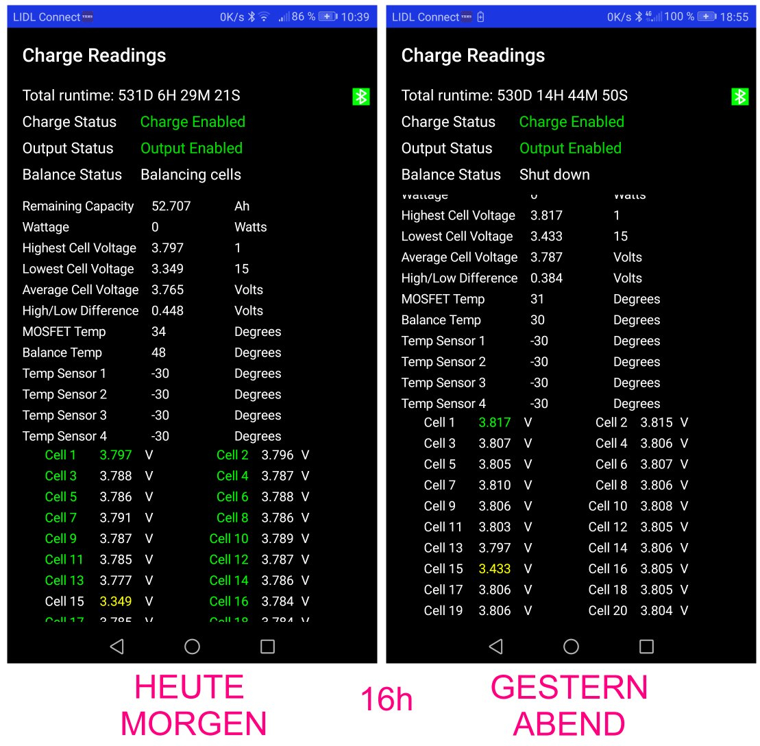

Könntet ihr mir bitte bei der Interpretation helfen!? Die Screenshots sind von gestern nach den 25km, der Akku hatte sich schon weitgehend beruhigt, und heute morgen, nach 16 Stunden des 'Balancierens' mit 100mA:
Wenn ich das richtig sehe, hat sich Zelle 1 (und die anderen 'guten' ähnlich) um 0,2 Zehntel Volt entladen (durch das Balancieren?), Zelle 15 hat dabei statt aufgebaut zu werden 0,84 Zehntel Volt verloren. Kann man diese 0,084V mit etwa 5% = 0.05 x 60Ah x 3,4V = 10Wh, wahrscheinlich etwas mehr, ansetzen?
Ich werde Fritz um einen komplett neuen Akku bitten. Im Kaufvertrag steht 'Akku Nov. 2022' (was ja auch schon eine 'weiter gefasste' Interpretation von neu ist; 530 Tage ist Jan '22), irgendwas ist ihm da wohl durcheinander geraten. Vielleicht lässt er sich ja auch auf ein aktives BMS ein, wobei das eventuell problematisch mit Wärmeabfuhr bei der Kapselung sein könnte?
Könnt ihr mir auch noch erklären, wie passives Balancing funktioniert? Oder vielleicht habt ihr einen guten Link?! Soweit ich bisher gelesen/verstanden habe, werden da Widerstände parallel zu Zellen geschaltet - ist das richtig? Es geht aber nicht in meinen Kopf, wie man damit Ladung von Zellen mit höherer Spannung in welche mit niedrigerer bekommt
Könnte ein vertauscht sein des Anschluss der Balancerleitungen um Zelle 15 rum das Verhalten verursachen?
Die eine Zelle mehr oder weniger wäre mir jetzt erstmal nicht so wichtig, evtl sind 20 sogar 'gesünder' für den Controller (Elko Bemessungsspannung und so...).

Eine vertauschte Leitung kann das nicht sein.
Entweder an Zelle 15 oder am BMS scheint da ein Defekt zu sein.

Wenn eine Leitung vertauscht wird ist das BMS meist defekt.
Das aktive BMS bleibt im Vergleich zum passiven BMS kühler, da es keine Energie verheizen muss.
Vor allem aber wenn nur eine Zelle aus den anderen "geladen" werden muss.
Beim passiven müssen ja dann alle anderen mit Widerständen entladen werden.

OK, du hast gefragt:
Beim passiven balancieren wird für jede Zelle einzeln ein Widerstand geschaltet und durch den Stromfluss die betreffende Zelle mit einem kleinen Strom entladen.
Beim aktiven balancieren wird die Zelle mit der niedrigsten Spannung von einer Zelle mit höherer Spannung geladen.
Das BMS analysiert zyklisch die Spannungen aller Zellen und wiederholt den Vorgang, bis alle Zellen angeglichen sind.
Ich würde dir empfehlen das Balancieren komplett abzuschalten und rein die Entladung der Zelle 15 zu beobachten.
Dein Akku hat kein Problem mit der Balance, sondern mit einer defekten Zelle, die vermutlich einen fehlerhaften Separator hat.
Ich kann es dir nur nochmal sagen: man spielt nicht mit defekten Akkus. Das wird eine NMC Zelle sein. Wenn die thermisch durchgeht, produziert sie sich alle Gase ,die zur Verbrennung nötig sind, selbst.
Deshalb taucht die Feuerwehr sowas nach dem Löschen für mehrere Tage in Wasser.
So ein Horrorscenario muss natürlich nicht zwingend eintreten, aber es gibt auch Menschen die gewinnen im Lotto.
So eine angeschlagene Zelle zu grillen, dürfte eine weit größere Gewinnchance haben.
In Deinem Akku ist nicht die kaputte Zelle das Problem, sondern die Reihenschaltung mit 19 heilen Zellen.
Du vertraust dabei einem billigen China-BMS als einziger Sicherheitseinrichtung und ignorierst, dass es bereits mehrfach abgeschaltet hat.
Reicht dir das?

Du könntest die Zellen ausbauen und den Innenwiderstand mit einem Messgerät zB. yr-1035 gegen prüfen.
Bitte alle Zellen auf gleiche Voltzahl bringen zwecks Messfehler. Geht nur im ausgebauten zustand bzw Reihenverbindung lösen.

Mit einer High Low Differenz von 0,187 bzw. 0,188V hat sich Zelle 15 doch tapfer geschlagen. Leider ist ja alles in einer V2a Blechkiste verbaut, sonst könnte man Zelle 15 einwenig mit einem Labornetzgerät, ab 50,- Euro, nachladen, angleichen. Wie der Akkubauer schon sagte, du kannst den Roller doch weiterfahren - zumindest 25km weit.
