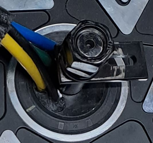

Die Dicke wird nicht so sehr die Rolle spielen, das lässt sich durch das Material ausgleichen. Wichtig wäre meiner Meinung nach eher ein möglichst großer Aussendurchmesser, damit im unteren offenen Bereich des Schlitzes nichts passiert.
Wenn man von von 22mm Gewindedurchmesser ausgeht, hätte die Scheibe bei 30mm Durchmesser oben und unten 4mm "Fleisch". Bei 28mm noch 3mm
Auf der Seite des Phasenleitungsauslasses kann eine Hülse mit Da 30mm und Di24mm mit Länge 35mm als Anschlag eingesetzt werden, dafür ist vom Leitungsauslass noch Luft bis an die 24er Welle. Diese Seite wäre somit erledigt.
Auf der anderen Seite wird es die gehärtete Scheibe mit passendem Langloch werden. Härtbares Material gibt es im Fundus. Härteofen etc gibt es auch noch.

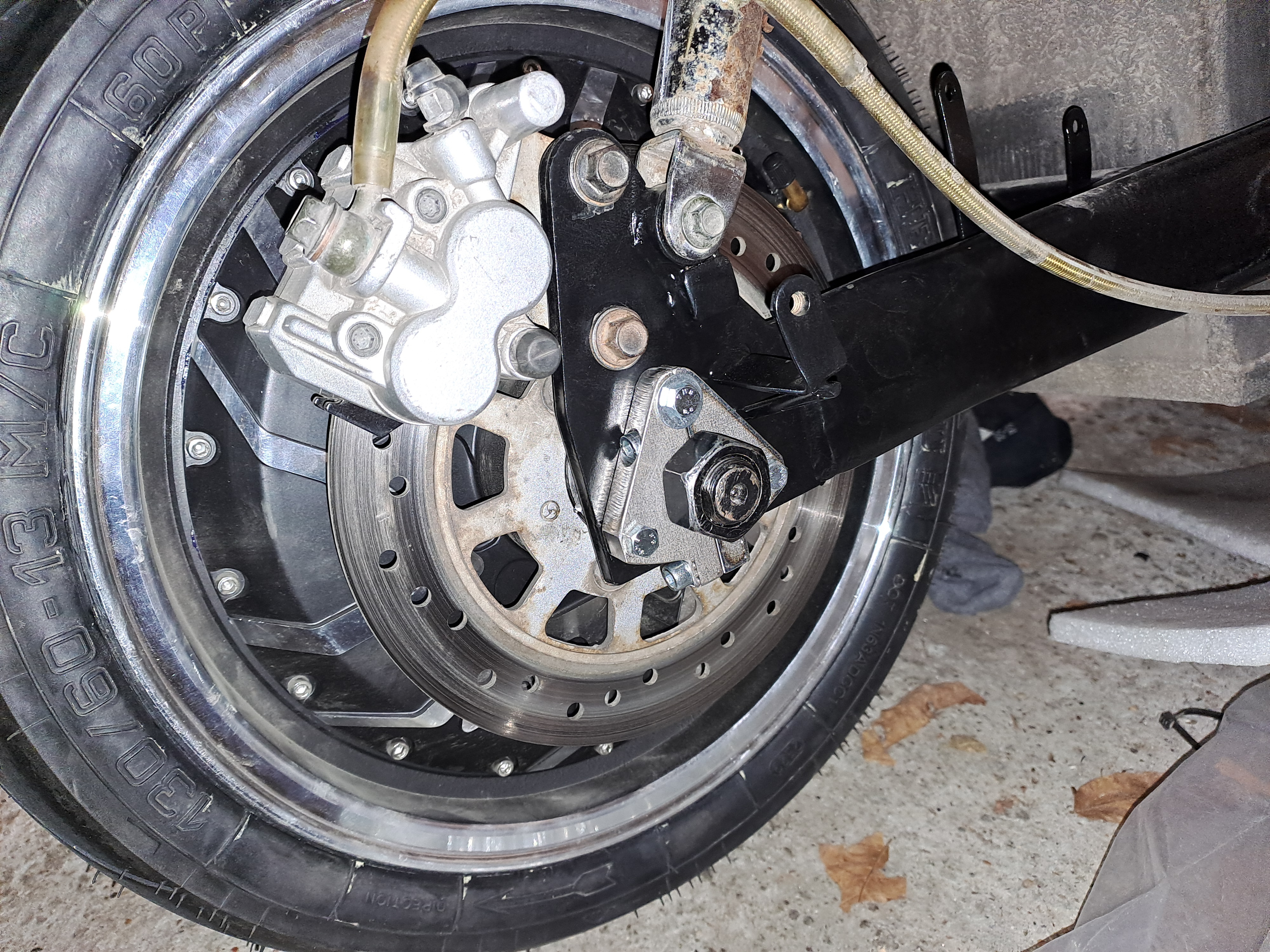

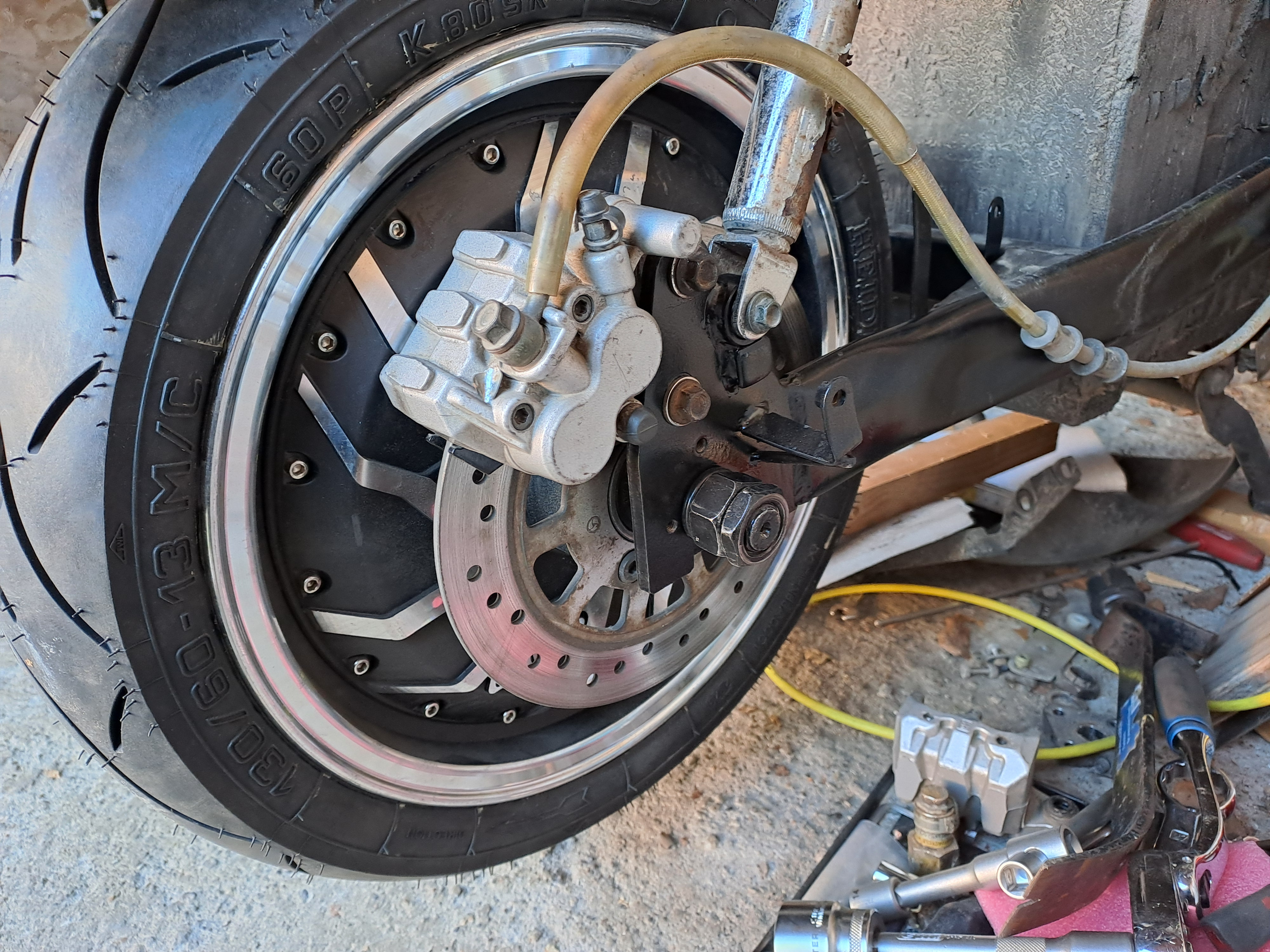

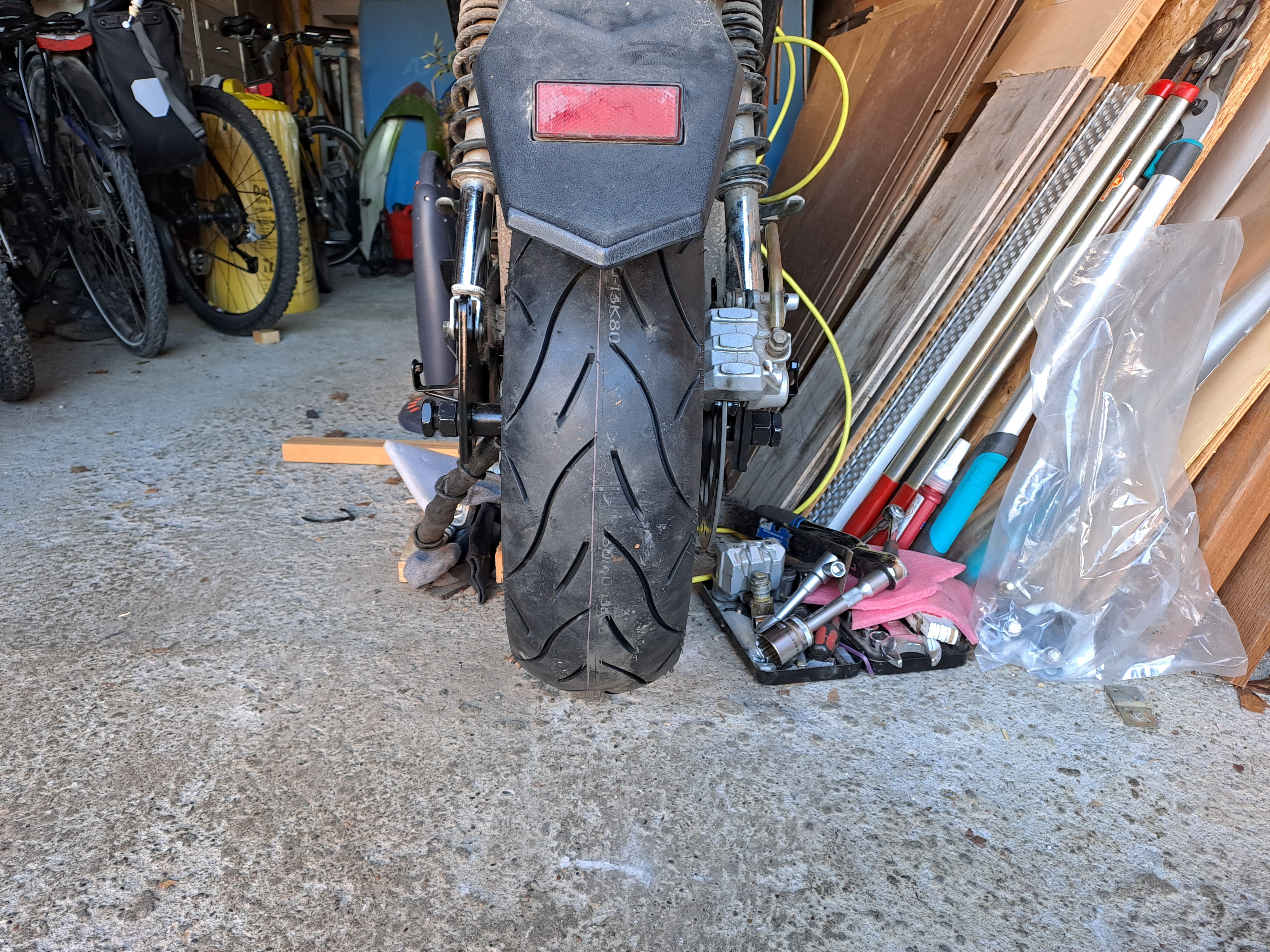

Mal wieder was zum Thema Roller.
Erste Anprobe des neuen Motors ist vollbracht.
Optisch dürfte er 5mm zu weit links sitzen , wenn man von hinten auf den Vorderreifen peilt.
Wenn ich jedoch zwei Messlatten anlege sind es eher 12-15mm. Die beiden Schlitze in der Schwinge sind wohl nicht exakt parallel zur Aufnahme der Schwinge und auf über einen Meter Radstand macht das halt schon was aus
Muss das aber, wenn ich den Roller im Hof stehen habe, nochmal mit zwei Mann checken, der Boden der Garage fällt da wo der Roller steht zum Tor hin stark ab, da geht das mit den Messlatten nicht so einfach.
Im Rahmen dürfte die Aufnahme der Schwinge ziemlich richtig sitzen, da die Schwingenarme parallel zum Akkukasten verlaufen.
Ich vermute mal das es vorher auch schon so war und es mir nicht aufgefallen war, da ich halt nie eine Messlatte dran gehalten habe. China halt. ;)
Ich bin schon mit umgebauten Motorrädern gefahren bei denen die Reifen mehr als 2cm aus der Flucht waren, wenn man es weiß, meint man es beim auch Fahren spüren zu können. :D

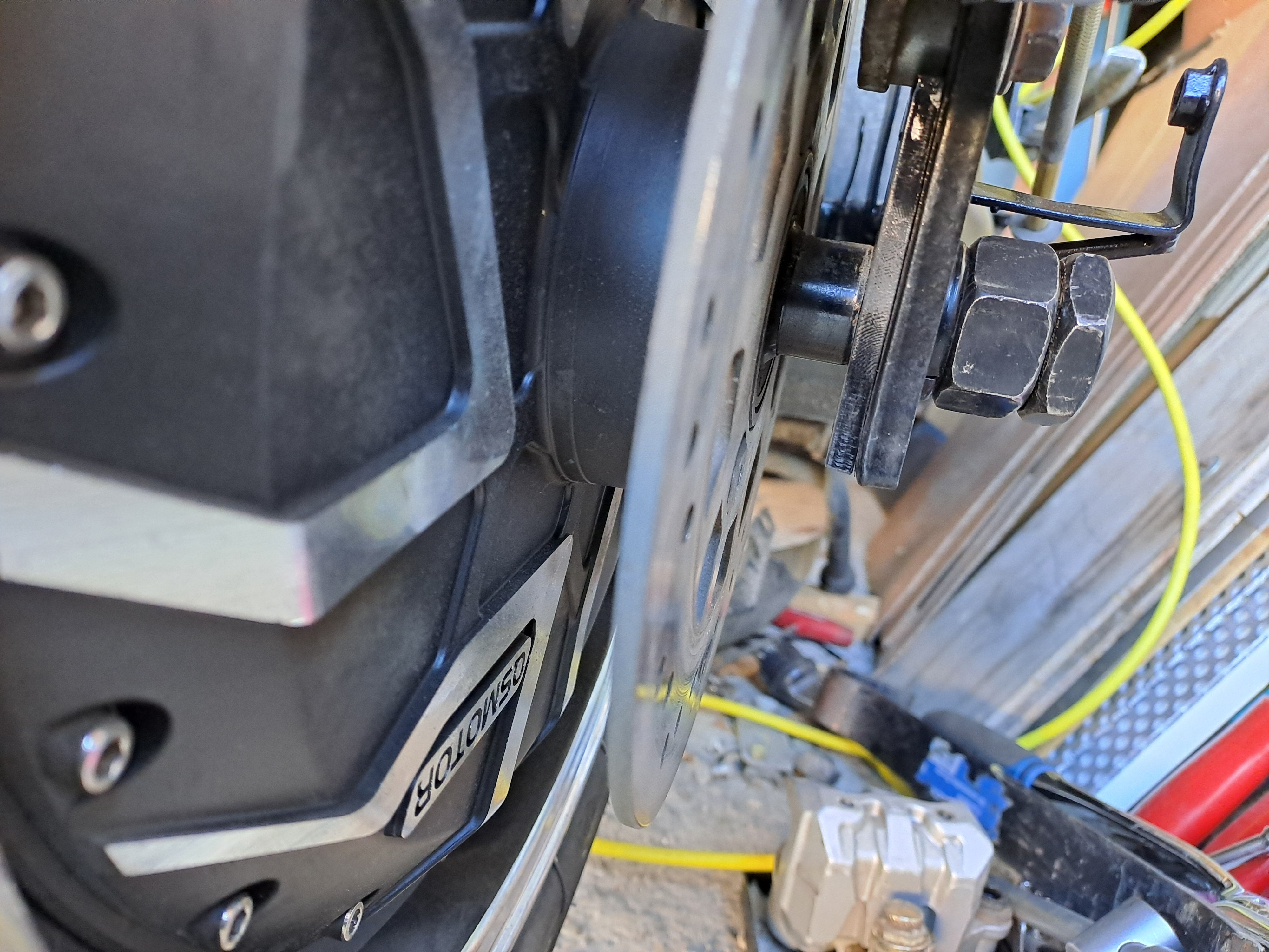

Links wurde die Auflagefläche der 24er Achse mit einer 30x3 Hülse vergrößert, das passt noch gut zwischen Achse und Phasenleitungen.
Rechts wurde eine 60x80mm rechteckige harte Platte mit passendem Achsauschnitt gefertigt.
An der unteren Bremssattelaufnahme braucht es noch eine dünne Ausgleichsscheibe [3-5 Zehntel]. Die Bremsbeläge sind minimal schräg abgefahren und beim betätigen der Bremse sieht man das der Sattel sich minimal verdreht.
Die größeren schraubbaren Drehmomentstützen kommen, so wie sie gefertigt sind, noch außen drauf.
Beiträge: 19405
Re: Projekt 2020 Aufbau Masini Extremo
Leider doch die gesamte Schraublast auf die Schmale Mutter gepackt, statt die fette außen :(
Motek
Beiträge: 349
Registriert: Do 2. Nov 2023, 17:16
Roller: Jupiter SL (Manfred)
PLZ: 04
Wohnort: Leipziger Umland
Beitrag von Motek »
:lol: :lol: Ich hab mich heute mittag schon beim Anblick des Bildes gefragt, ob dies eine Mission für McKontermatthias wird :-)

dominik
Beiträge: 2988
PLZ: 79
Tätigkeit: Elektromeister
Beitrag von dominik »
Ich hab es auch befürchtet... ;)
Das war nur die erste Anprobe. Die schmale Muter ist nur von Hand aufgedreht und ist da auch nur drauf damit ich weiß wieviel Gewinde noch über ist.
Da fehlt noch meine geteilte , geklemmte und verschraubte Drehomentstütze. Wenn die dann noch an der Achsaufnahme außen drauf geschraubt ist reicht es eh nur noch für eine Mutter, auch der Federring fliegt dann noch raus und ich besorge wieder selbstsichernde Muttern.

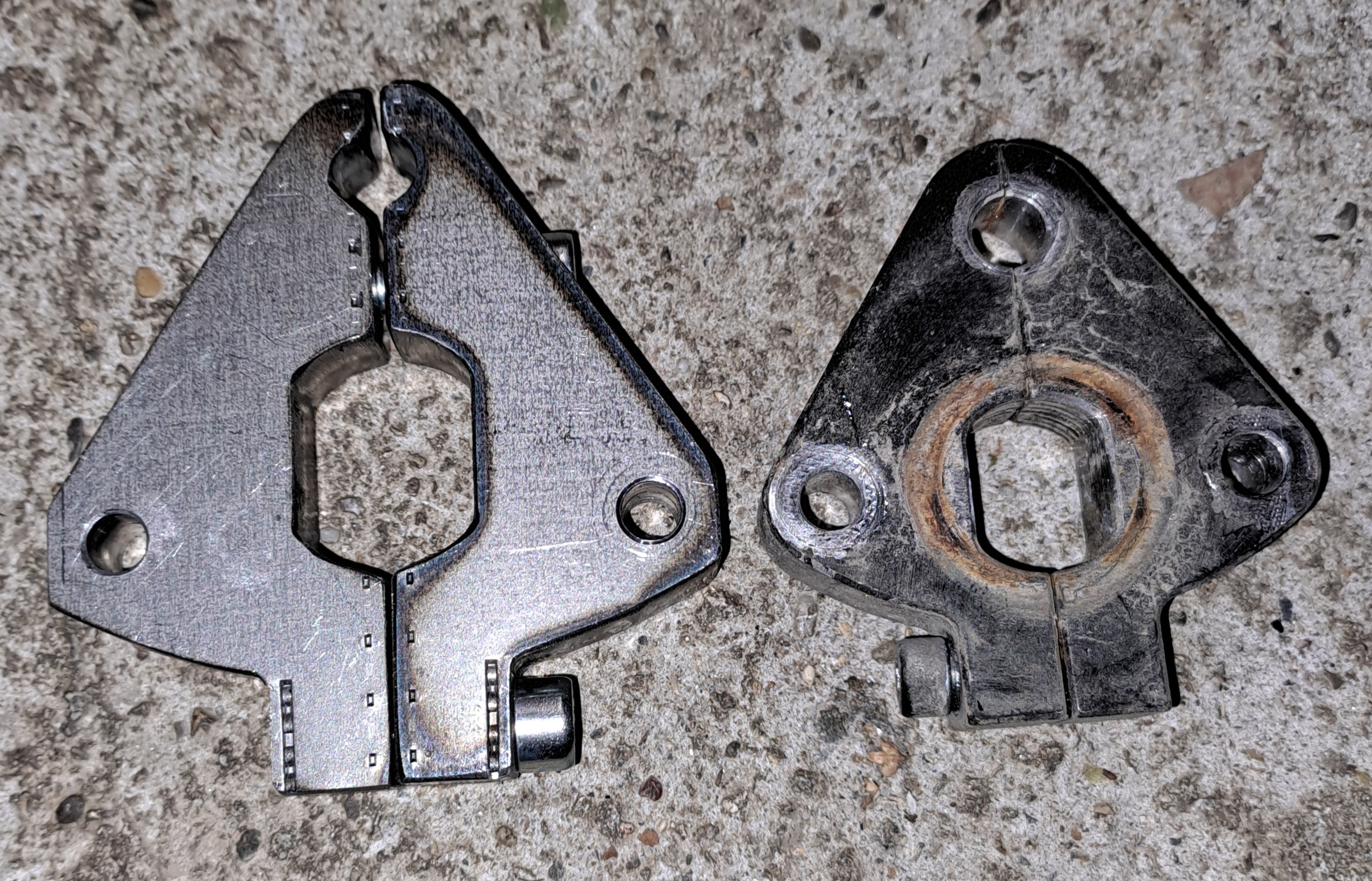

Die neuen Achsklemmen sind fertig. :D
Sind etwas größer geworden als die letzte Version.

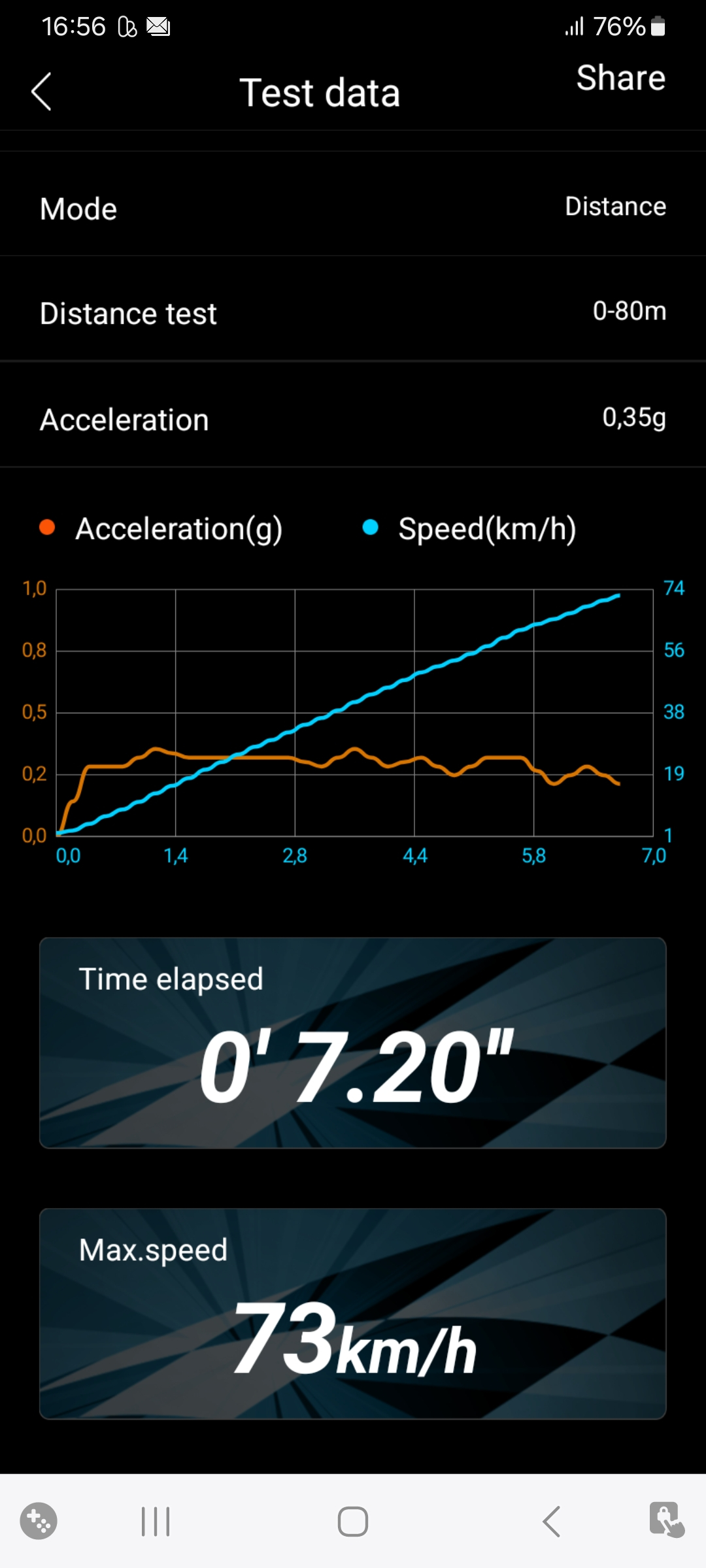

Erste Testfahrt mit neuem Motor und dem kleinen ND72680 ist gemacht.
Läuft untenrum wie vorher auch, in der Mitte gefühlt minimal besser, die Temperatur stieg bei zwei Beschleunigungen von 0-80 nur um 15Grad an. Vorher waren das eher 20Grad pro Beschleunigungsversuch.
Leider hatte ich das GPS Messtool falsch eingestellt statt 0-80km/h war es auf 80m eingestellt und als ich es bemerkte war der Akku davon schon leer. Der Fahrakku hatte 7 Grad und war nur halb voll.
Das ändert aber eh nicht viel.
Topspeed ähnlich wie vorher.
Der 5kw Motor scheint also außer thermisch nicht das Nadelöhr zu sein.
Ich reiche in den nächsten Tagen noch ein paar Messungen nach bevor ich den großen Controller einbaue.
