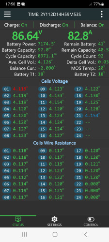

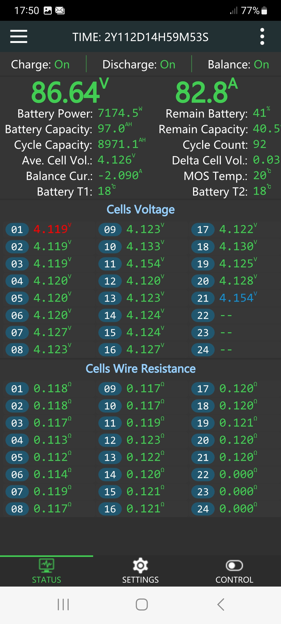

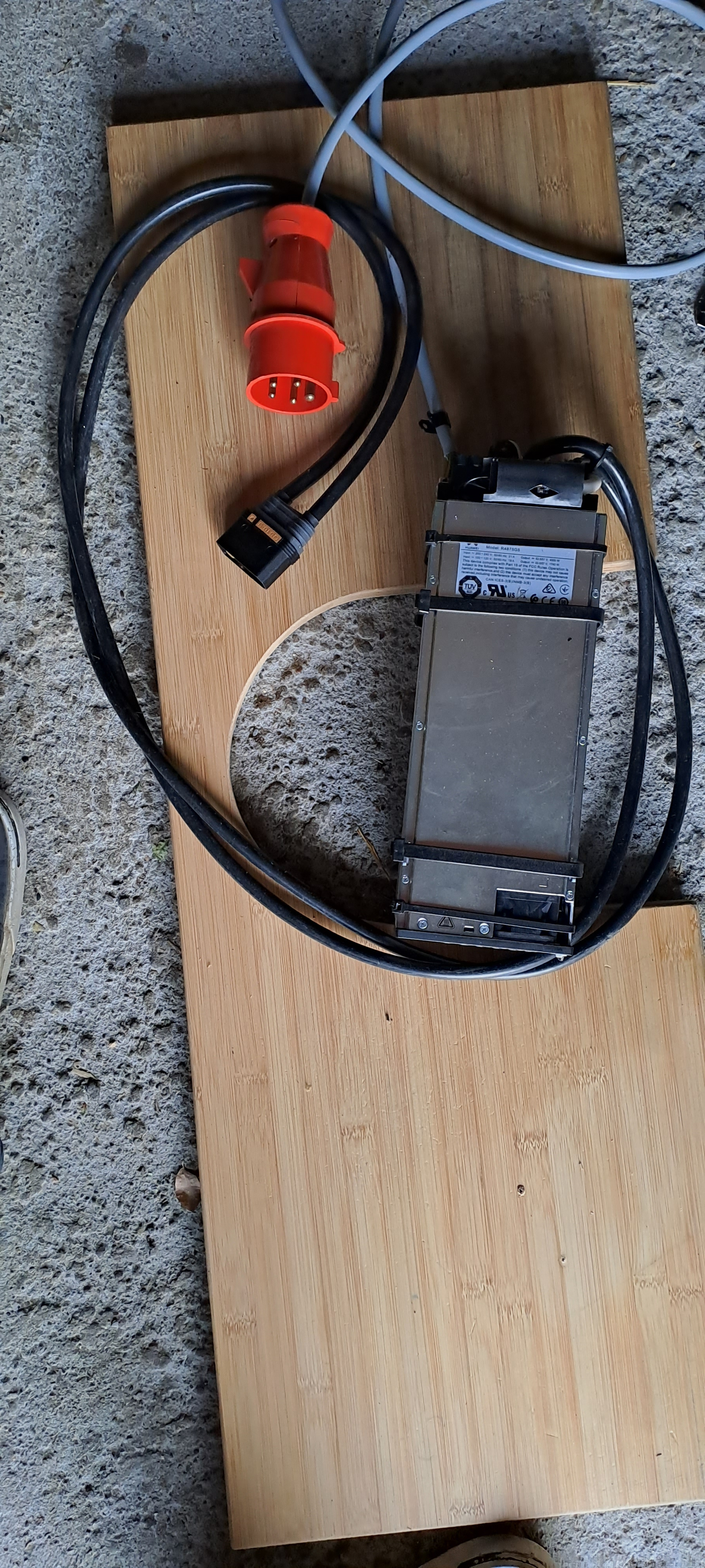

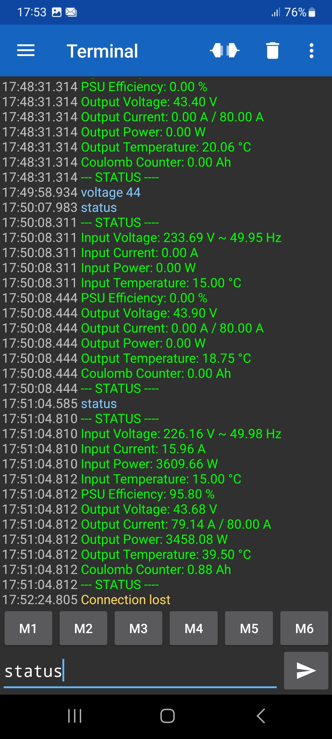

Mal was neues von der Schnellladefront.
Bis zu 7kw Ladeleistung mit meinem 21S Akku.
1-80A , 83-117V per Handy einstellbar, die beiden Geräte werden von einem ESP32 per CAN gesteuert, die Spannungsvorgabe von 44V pro Netzteil wird über ein Terminalprogramm von Handy per Bluetooth übertragen. Ich habe aber immer noch keinen Plan vom ESP programmieren, die Software stammt nicht von mir.
4,5kg ohne Leitungen dran.
Wirkungsgrad max 97%, Volllast knapp 96%
2xHuawei R4875G5 4kW Netzteil
2-phasiger Betrieb.
An die dritte Phase kommt dann bei Bedarf noch ein Vertiv R48-2000E3 Duo mit 2,3kg was bis zu 40A zusätzlich liefert. Macht dann 120A Ladestrom.
Jetzt müssen noch passende Endstücke gedruckt werden. Hier sieht man deutlich die erhöhten Verbindungswiderstände zur 11. und 21. Zelle, macht rund 30mV Spannungsdifferenz aus, welche beim Stop der Ladung sofort verschwunden sind.
