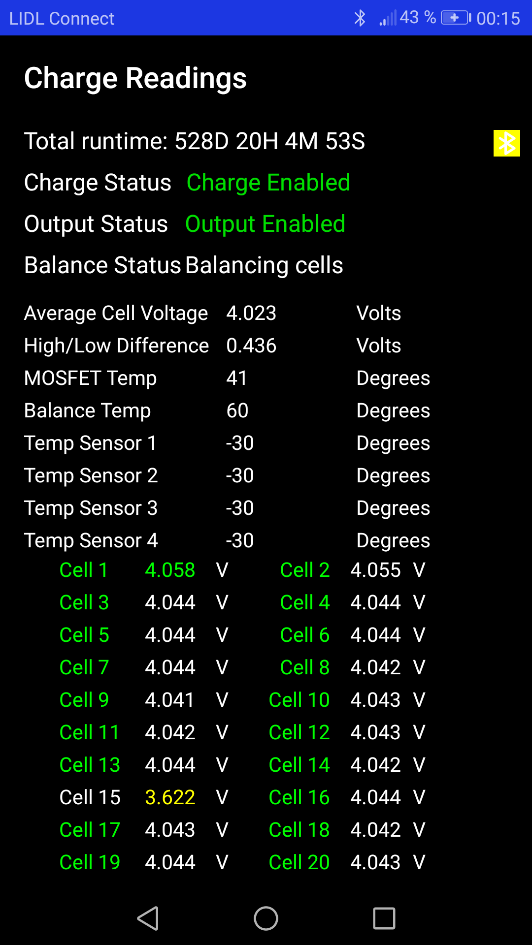

Jetzt beunruhigt mich aber was andres: Die eine Zelle, die anfänglich noch gut 0,2 Volt unter den anderen war, ist jetzt nach 10 Tagen 'Nichtstun' und ein paar kurzen Fahrten zum Lenkkopflager 'einarbeiten' schon mehr als 0,43 Volt unter den anderen.
Ich befürchte das könnte sich zu einem ernsthaften Probelm entwickeln. Wenn das BMS 'knapp 0,5 Volt zu früh' abschaltet wegen einer Zelle ist das ja eine erhebliche Einbusse an Reichweite... :?

Wenn sich die Zelle selbst entlädt muss der Akku noch mal raus, da führt kein Weg dran vorbei.

keine Ahnung ob sie sich selbst entläd oder bei meinen Kurztestfahrten. danach habe ich auch kurz das Ladegerät wieder drangehängt, um das BMS dazu zu bringen, wieder eine Verbindung zur App aufzubauen.
Aber ich fürchte auch, dass das so nicht in den Griff zu bekommen ist. Der Akku ist im Edelstahlgehäuse gekapselt, ich denke, da kann nur der Erbauer was dran richten... :?

Ich fürchte das wird nicht nur ein Reichweitenproblem.
Bei so einem Spannungsverlust innerhalb von 10 Tagen ist wohl mindestens eine Zelle im Zellblock hinüber.
Schau dir mal die Entladekurven von 18650ern an und nimm mal die Kapazität eines Zellblocks dazu.
Dann bekommst du ein Gefühl dafür, wieviel Energie in 10 Tagen ohne Last "verschwunden" ist.

inzwischen bin ich bei / tw. über 0.5 Volt Unterschied... :o
Inzwischen habe ich den Balancerstrom auf 100mA (von initial 200, dann 150) runtergesetzt, damit bleibt die Balancertemp unter 60°C und das Balancieren läuft kontinuierlich.
Gestern nach gut 20km, ausgegangen von einem 'Ladestand' von etwa 80 Volt (20s), ging die rote Lampe (Batteriesymbol) an, der Antrieb ging aus und kurz dananch alles aus (wahrscheinlich hatte der DC/DC Wandler noch einen kleinen Puffer) :( Dann nach kurzer Wartezeit ging wieder alles an und ich konnte weiterfahren (auch mit richtig Power). Hat aber nicht lange gedauert, dann wieder aus. Das liess sich dann immer wieder 'reproduzieren'. Die Restkapazität wurde mit noch über 50Ah (von 60 bei voll) angezeigt, Batt Spg. ~72V.
Ich dachte, die eine Zelle wäre an der Abschaltgrenze (2.6V) angekommen, sie hatte aber lt. App noch über 3 Volt. Kein Temperaturproblem angezeigt, überhaupt kein Problem angezeigt.
Hat jemand eine Idee, was da los sein könnte?
danke & Grüsse!
Bild ab Steckdose inkl. Ladeverluste

Was du machst ist nicht ungefährlich: der betroffene Block bricht anscheinend im Betrieb zusammen und das BMS schaltet ab.
Vor der Abschaltung bekommt der Zellblock durch den geschlossenen Stromkreis in der Reihenschaltung irgendwas bei 80V "auf die Mütze".
Da bei einer Reihenschaltung die Zellen immer plus an minus verschaltet sind, bewirkt es eine "Ladung durch die intakten Zellen" mit besagten fast 80V aber mit falscher Polarität und geschätzten 50-80A minimum.
Das wird zwar immer nur kurz sein, so ein bis zwei Sekunden je nach BMS, aber du wiederholst den Vorgang anscheinend mehrfach.
Das ist nicht schlau!
Auch wenn ich mich unbeliebt mache: Dieser Akku ist hin, der wird sich in dem Zustand nicht verwenden lassen.

Das sind ja wilde Spekulationen. Ein intaktes BMS schaltet ab, wenn eine Zelle unter ca. 2,8V kommt. Da kann also nichts passieren, außer das man schieben muß. Die Recoverspannung wird bei 3V liegen. Es muß wohl Zelle 15 erneuert werden. Eine Handyhaltung am Lenker mit Smartphone sollte bei einer erneuten Testfahrt Aufschluß geben....

Schau in die technischen Daten was die Abschaltung angeht.
Die Ausgangslage war in diesem Fall ca. 3,5V für besagten Zellblock.
Eine Zelle hat bei 2,8V fast null Restkapazität.
Wenn der Zellblock unter Last sogar noch drunter geht, ist der Zellblock geschädigt.
Du machst den Fehler und gehst von heilen Zellen in normalem Betrieb aus.
Das ist hier nicht der Fall.
In einer Reihenschaltung mit intakten Zellen kann das ganz schnell zu einem thermischen Problem werden, egal wie du das nennst.
Mit viel Glück werden die Zellen durch die Misshandlung nur hochohmig. Aber wer kann das voraussagen?
