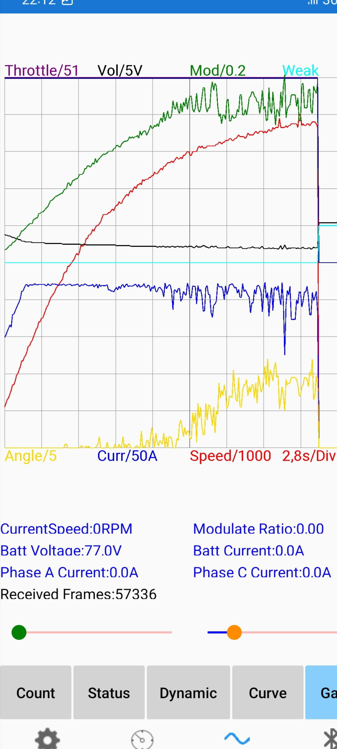

Die Boost Einstellungen können in der App über Custom Line und Custom phase current angepasst werden.
Das spürbare drosseln des Phasenstrom ist nun auch im Boost Modus Geschichte.
Habe den Boost nun etwas gestutzt, auf 300A line und 650A Phase.
Die Zacken im Diagramm bei Throttle stammen diesmal von mir, der ziemlich unten in der Beschleunigungsphase , war ein Flecken Rollsplit auf der Straße, hatte Angs das die Fuhre wegbricht.

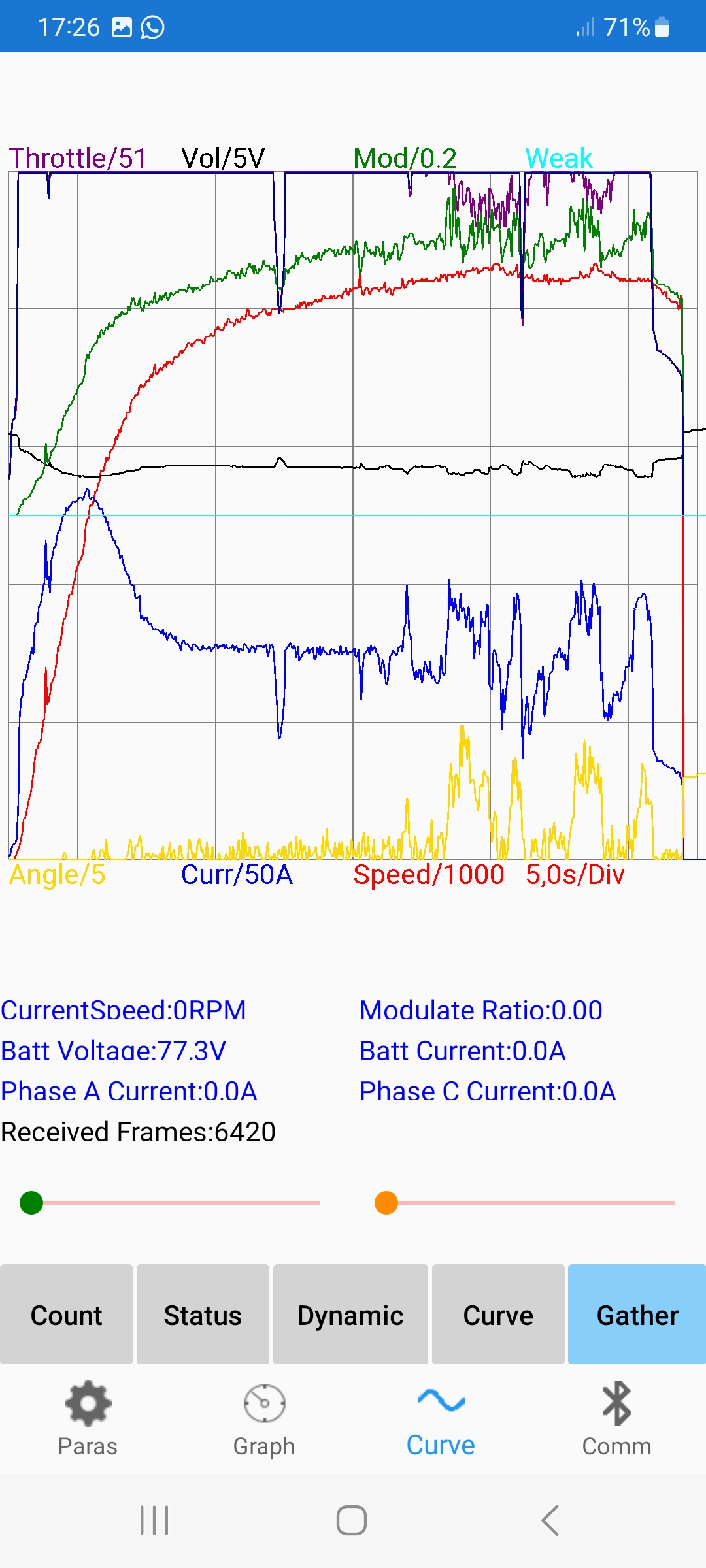

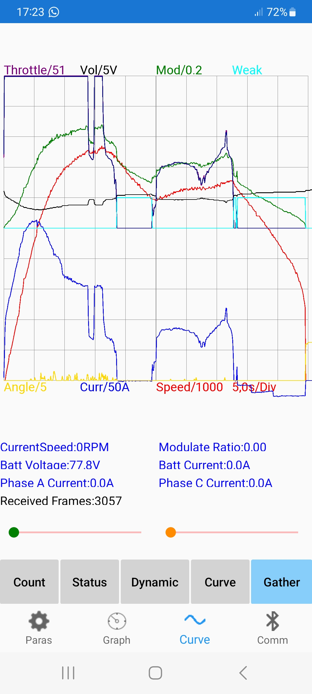

Im oberen Bild scheint der Controller grob 50A für FW zu verwenden.
Ist der blaue Peak links im unteren Bild der Boost?
Dann werden die 300A aber nicht komplett als Line Amps umgesetzt.
Sieht aus, als wären die Phase Amps die Begrenzung.
Anscheinend kannst du zumindest im Boost die Line A noch weiter begrenzen.
Wie ist der Anzug zu vorher? Macht das FW in den unteren Drehzahlen leistungsmäßig irgendeinen Unterschied?
dominik
Beiträge: 2919
PLZ: 79
Tätigkeit: Elektromeister
Re: Projekt 2020 Aufbau Masini Extremo
Beitrag von dominik »
Der dunkelblaue Hügel links unten im Bild ist der Batteriestrom, ja die 300A werden nicht komplett erreicht, da ich den Phasenstrom etwas eingebremst habe.
Kann auch sein das die Regelung noch zu langsam oder konservativ ist und er es deshalb nicht schafft den vollen Strom frei zu geben. Ohne Begrenzung hatte ich maximal 320A Batteriestrom und 690A Phasenstrom gesehen, dies aber begleitet von höhr- und spürbaren Regelschwankungen.
FW kommt erst jenseits 1200U/min und würde bis zum maximal eingestellten Batterie- und Phasenstrom "auffüllen"
Das türkis farbene ist nur die Erkennung von Controller das FW in Benutzung war und wird beim Gasgeben wieder zurückgenommen oder wenn die Drehzahl ohne Rekueinsatz wieder weit genug gefallen ist
Ich hätte länger das Gas auf Anschlag halten sollen damit das im Diagram besser sichtbar wird. So wie das Gas bei hohen Drehzahlen etwas zugedreht wird setzt der Controller die Weak Erkennung auf High und fährt aber FW ziemlich zurück.
Hier mit auf 220A begrenztem Batteriestrom, der Controller zieht die 220A fast bis zur maximalen Drehzahl. Beim Sabvoton ohne eingestellten FW wäre hier schon etwa 10km/h vorher der Batterietrom unter 80A gefallen.

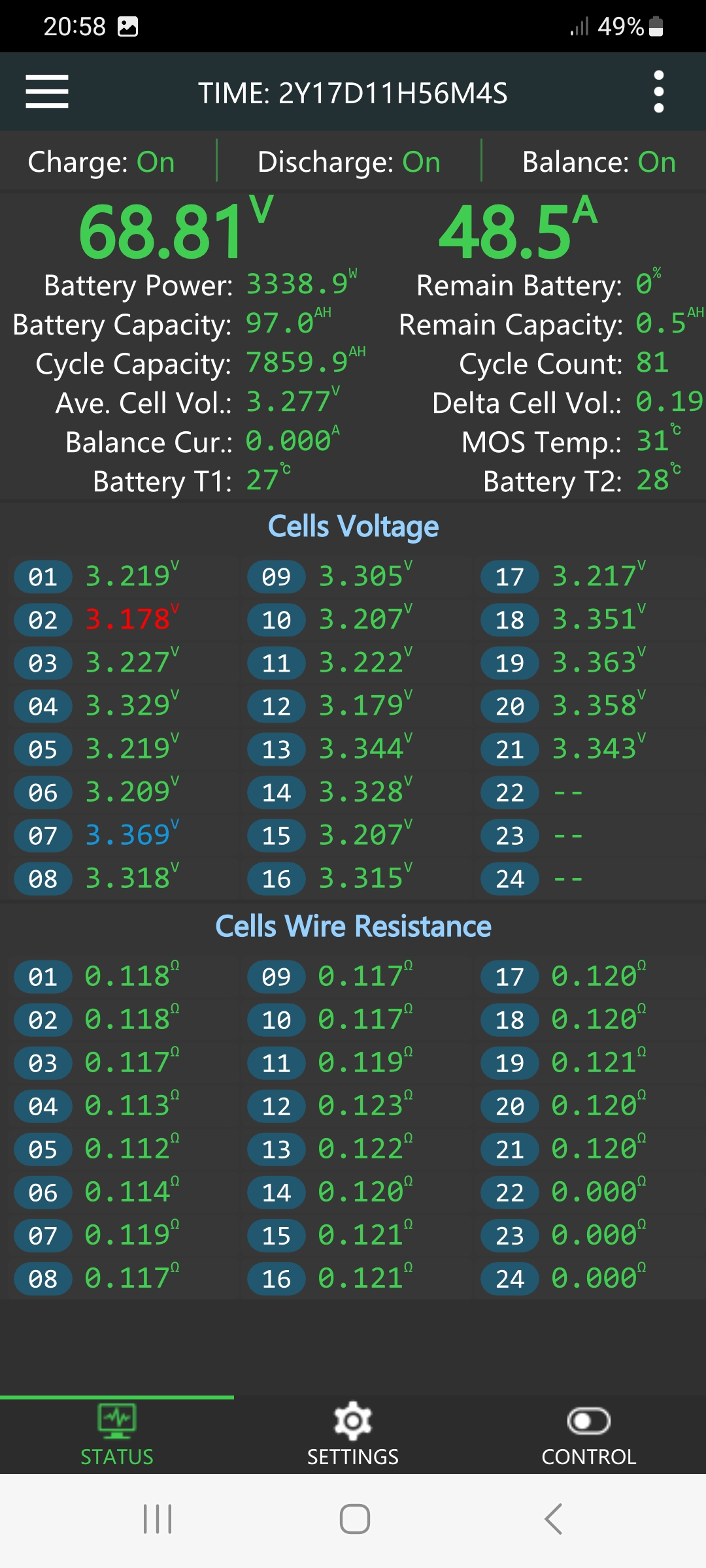

Heute den Akku mit der Einstellung 67V im Fardriver bis auf 3,1V pro Zelle runter gefahren und hier die 0% Marke für die SOC Anzeige der App hingesetzt. Etwa 6km vorher kommt dabei die rote Anzeige im Masini Cockpit, zu dem Zeitpunkt waren aber mit Hilfe der Feldschwächung noch echte100km/h drin.
Es wurde dann aber wegen der Stromdrosselung des Fardrivers bei erreichen der Unterspannungsgrenze rasch langsamer, bis hin zum Mofa Tempo.
Im Extremfall kann ich ja auch noch auf 60V reduzieren und so noch ein paar Kilometer weiter rollen.
Dann wurde noch der neue 125A Schnellladeanschluss getestet, aber erst mal nur mit 50A. Für mehr Strom muss ich erst noch Netzteile programmieren und passende Endkappen 3D-Drucken lassen.
Das JK-BMS unterschlägt nach wie vor gut 1A.
Zuletzt geändert von dominik am Do 13. Jul 2023, 22:37, insgesamt 1-mal geändert.

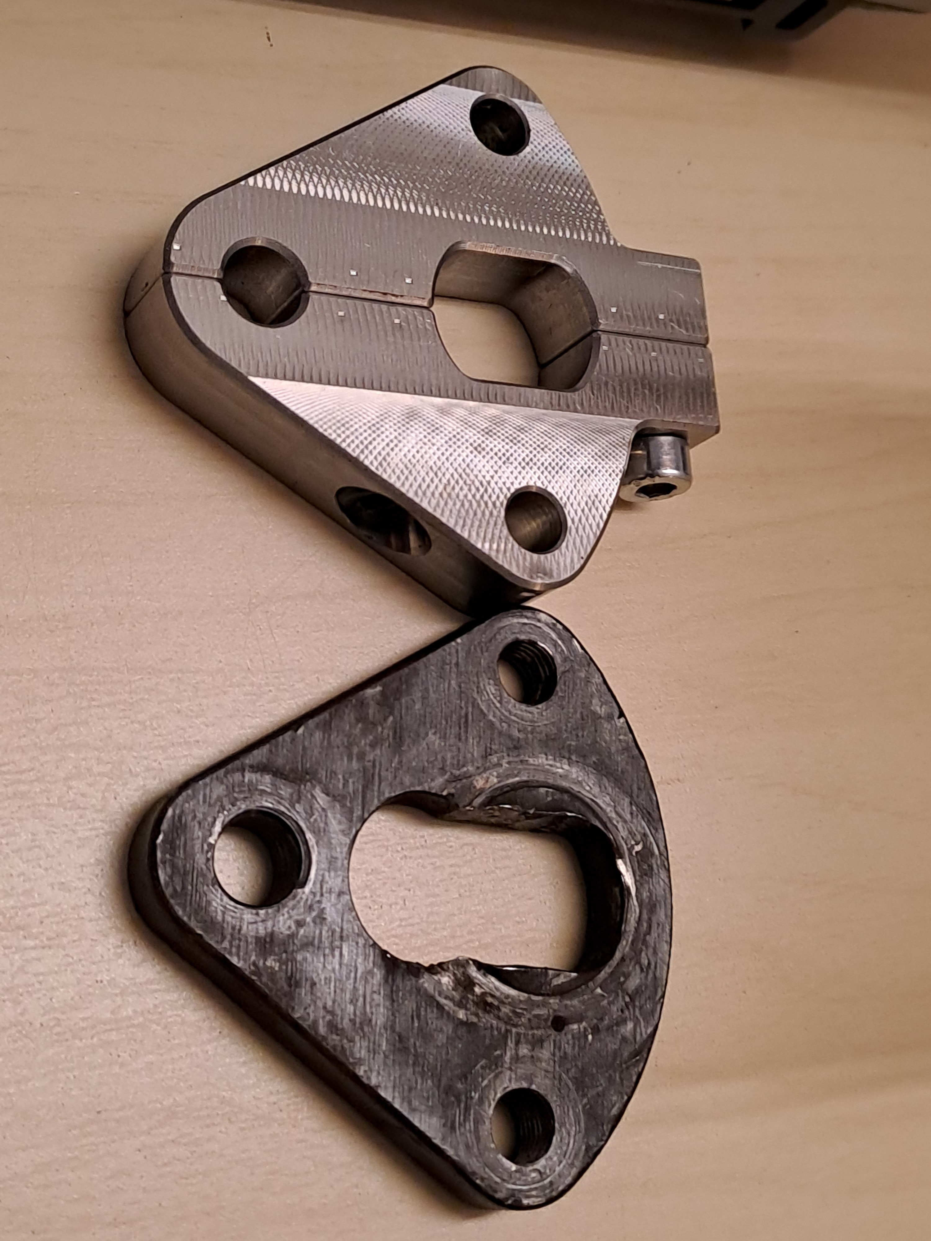

Das verdrehen der Welle in den Drehmoment-Abstützplättchen sollte demnächst bei mir erledigt sein.
Eine teilbare Drehmomentstütze, mit der die Achse ordentlich geklemmt werden kann und die zudem doppelt so dick ist wurde angefertigt. Zum einbauen hat es heute leider nicht gereicht und morgen ist auch schon komplett verplant. :(
Beiträge: 19309
WOW :!: Wohl dem, der Zugriff auf eine Fräsmaschine hat :D
Ich hatte mir anders beholfen: bei meinem Thunder war keine dreieckige Drehmomentstütze im Einsatz, sondern eine einfache 8-förmige ohne das obere und untere Loch. Da habe ich schlicht das Gewindeloch für die Fixierschraube zu einem in die korrekte Richtung verlängerten Langloch gemacht. So konnte ich die Motorwelle gegen den Schlitz in der Schwinge kontern, noch vor dem festziehen der Motor-Muttern. Das hat das weitere Ausnoddeln der Drehmomentstütze verhindert.
