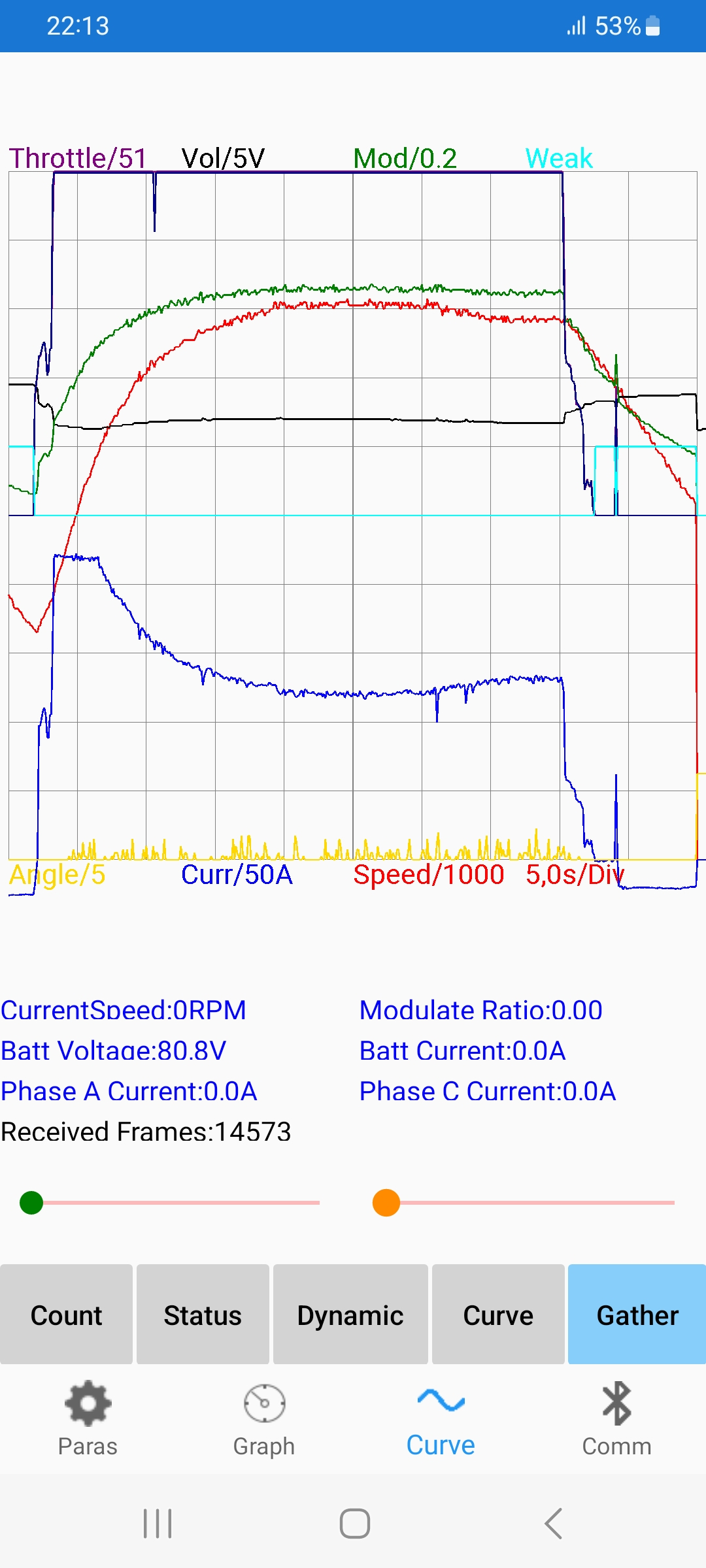

Hier mal eine Fahrt mit gedrosseltem Phasenstrom obenrum und 220ADC. Der Angle steigt nur minimal an und die Leistung beim Fahren fällt von 18kw bei etwa 65 bis auf 10kW bei max Tempo ab. Erreicht wurden etwa 103km/h. Bei 1350U/min mit 78V unter Last.
Leider war am 10Hz GPS der Akku leer und das Handy hat nicht ausreichend Satelliten gefunden. Von daher nur aus der Drehzahl geschätzte Geschwindigkeitsangaben.

Man sieht am hinten raus wieder ansteigenden Batteriestrom, dass dort die aktive Feldschwächung ins Spiel kommt, normal müsste der immer weiter abfallen.

Stimmt, normalerweise müsste die Kurve sogar genau andersrum "ausgebeult" sein.

Ziemlich rechts sieht es so aus, als wenn es bergauf ging und der Controller nachgelegt hat.
Kann man keine Temperatur mit einblenden?

Ja es ging am Schluss leicht bergauf und ja die Stromkurve würde noch weiter abfallen wenn ich die Stromvorgabe für die entsprechende Drehzahl noch weiter runter ziehe wird auch die Feldschwächung reduziert.
